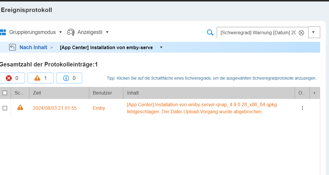

RedbullSuchti 1 Posted August 3, 2024 Posted August 3, 2024 Hello, I have Qnap ts-653 pro and I have the problem that I can no longer update emby since version 4.9.0.24 I always get this error (see picture) I hope someone can help me Hallo , ich habe denn Qnap ts-653 pro und ich habe das problem das ich emby nicht mehr updaten kann seit version 4.9.0.24 ich bekomme immer diesen fehler (siehe bild ) ich hoffe es kann mir wer helfen

RedbullSuchti 1 Posted August 6, 2024 Author Posted August 6, 2024 I have now noticed that it is not a problem with the app itself but a problem with Qnap because no matter which app I want to install I get this error, so if anyone knows how to fix the errors I would be very grateful for any help, I have Tried a lot but nothing worked ich habe jetzt gemerkt das es kein problem von der app selbst ist sondern ein problem von qnap denn egal welche app ich installieren will bekomme ich diesen fehler , also wenn wer weiß wie man die fehler beheben kann wäre ich sehr dankbar für jede hilfe , ich habe schon vieles versucht aber nichts hat geklappt
RedbullSuchti 1 Posted August 6, 2024 Author Posted August 6, 2024 I found the problem, topic can be closed PS: the error was google chrome somehow blocked it, in case anyone else has this error. habe das problem gefunden , thema kann geschlossen werden PS: der fehler war google chrome hat es irgednwie blockiert , falls auch mal wer diesen fehler hat. 1
