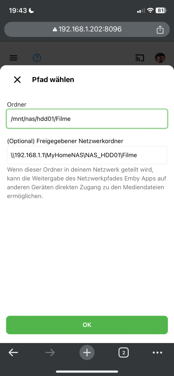

Marlon1805 3 Posted August 1, 2024 Author Posted August 1, 2024 Skin ist das default (Estuary), die db ist beigefügt. addon Mode wird nicht klappen: Emby-Server verlinkt nur auf die Fritz-Box. Die HDD ist nur gemountet im Pi, aber nicht die HDD hängt nicht am Pi MyVideos131.db

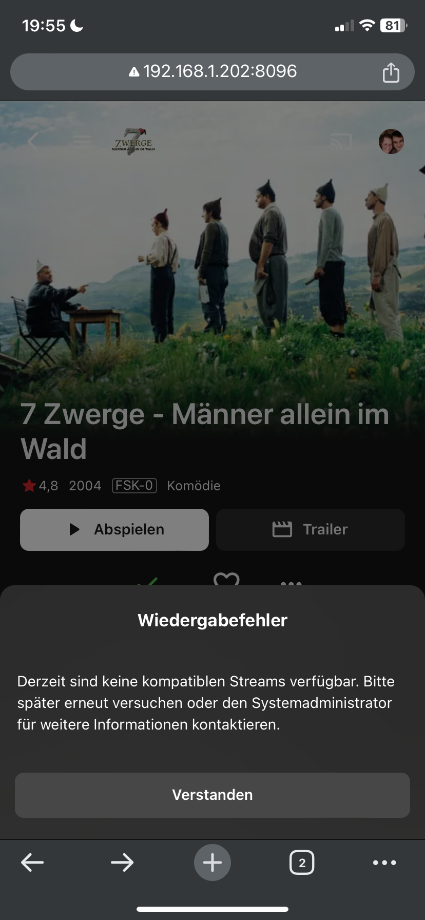

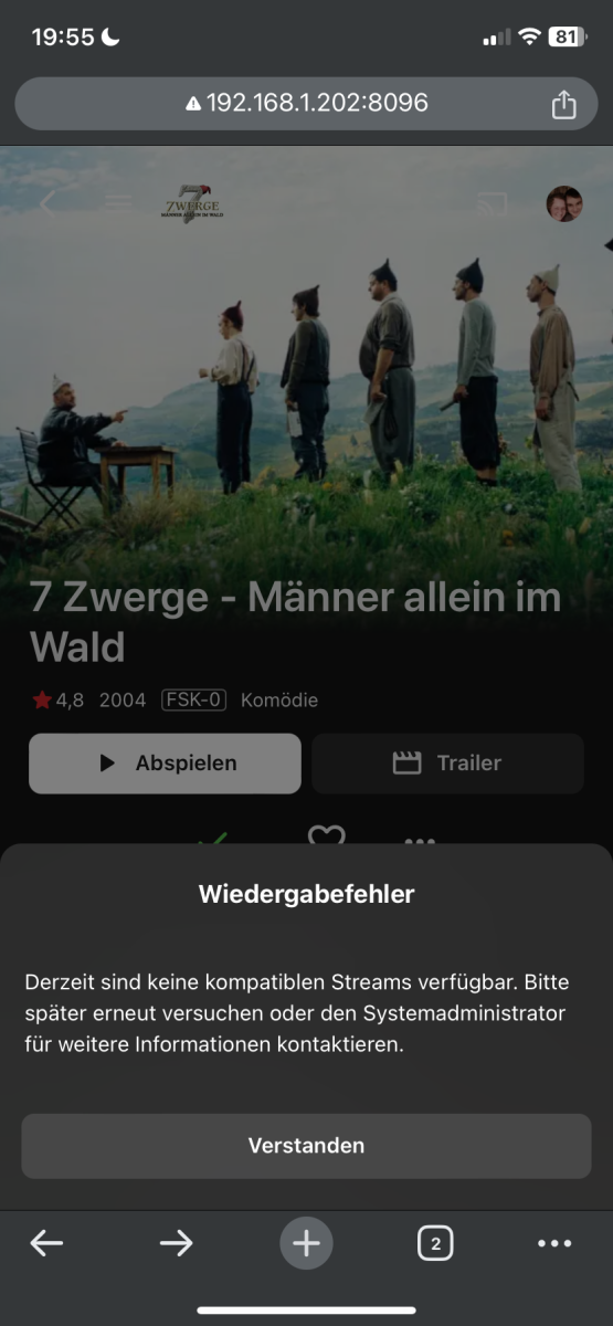

quickmic 1709 Posted August 1, 2024 Posted August 1, 2024 Danke, db schau ich mir an. Bezueglich Verlinkung... Verstehe ich nicht ganz warum das nicht klappen sollte. Kann der Emby server den Content abspielen (via WebUI)? Dann gehts auch im addon mode.
Marlon1805 3 Posted August 1, 2024 Author Posted August 1, 2024 (edited) Nein, geht eben nicht per WebUI. Edited August 1, 2024 by Marlon1805

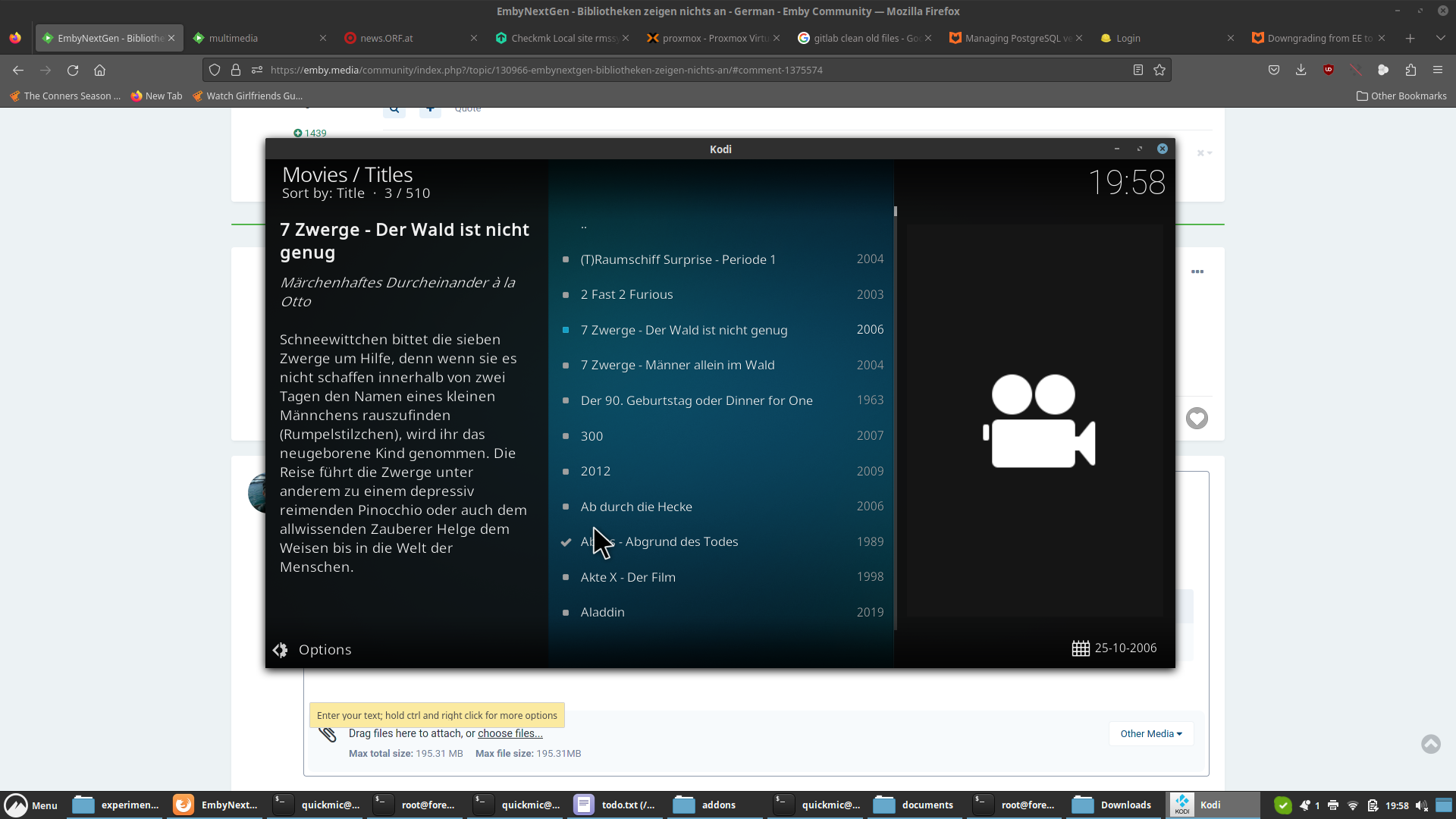

quickmic 1709 Posted August 1, 2024 Posted August 1, 2024 Ok, ich hab jetzt kurz deine DB in mein Kodi eingebaut. Ich kann natuerlich nichts abspielen und die Icons sehe ich natuerlich auch nicht, aber ich kann den Kontent schon sehen in den Listen. Gibts ein Misverstaendnis meinerseits? Ich dache du siehst einfach gar keinen Content in Kodi. Quote Nur zeigt es aber nichts an. Deine Filmeliste im default skin:
quickmic 1709 Posted August 1, 2024 Posted August 1, 2024 (edited) 10 minutes ago, Marlon1805 said: Nein, geht eben nicht per WebUI. Koennte trotzdem funktionieren im addon mode. Das webui scheint keinen codec zu haben, aber mit Kodi koennte das klappen. In dem Fall reicht Emby ja nur die Daten durch. Sicher bin ich mir aber nicht. Edited August 1, 2024 by quickmic

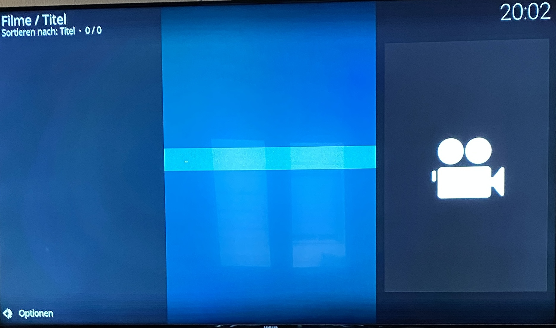

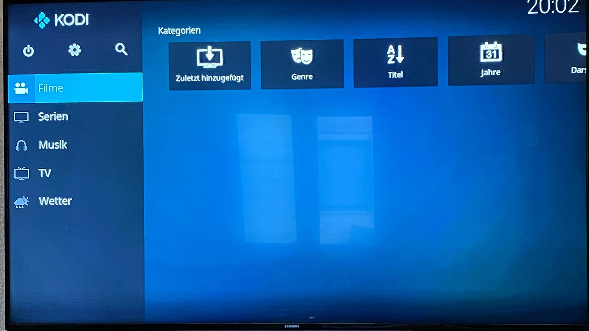

Marlon1805 3 Posted August 1, 2024 Author Posted August 1, 2024 Es wird nichts angezeigt Einfach nur leer. Ich habe drei Benutzer: Master + zwei mal Kinder (1x FSK0 und 1x FSK6). bei allen das gleiche Problem.

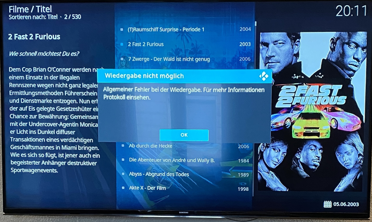

Marlon1805 3 Posted August 1, 2024 Author Posted August 1, 2024 (edited) Das mit den extra Sync pro Profil ist klar. umgestellt auf Addon-Mode: es wird was angezeigt, aber nicht abgespielt. 01_KODI.log Edited August 1, 2024 by Marlon1805
quickmic 1709 Posted August 1, 2024 Posted August 1, 2024 (edited) ok, dann geht's ansscheinend wirklich nicht im addon mode. Aber native mode Problem muss irgendwie mit den Kodi Profilen zusammenhaengen. Ich werde das in den naechsten Tagen testen. Edited August 1, 2024 by quickmic
