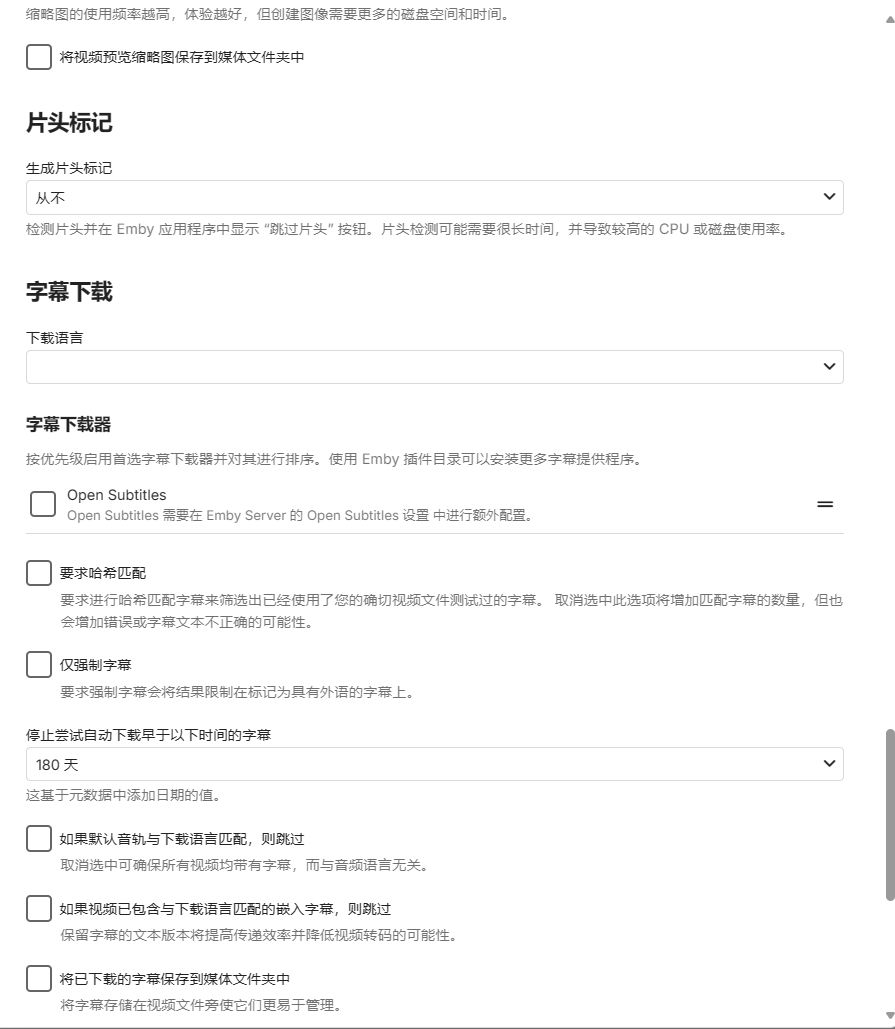

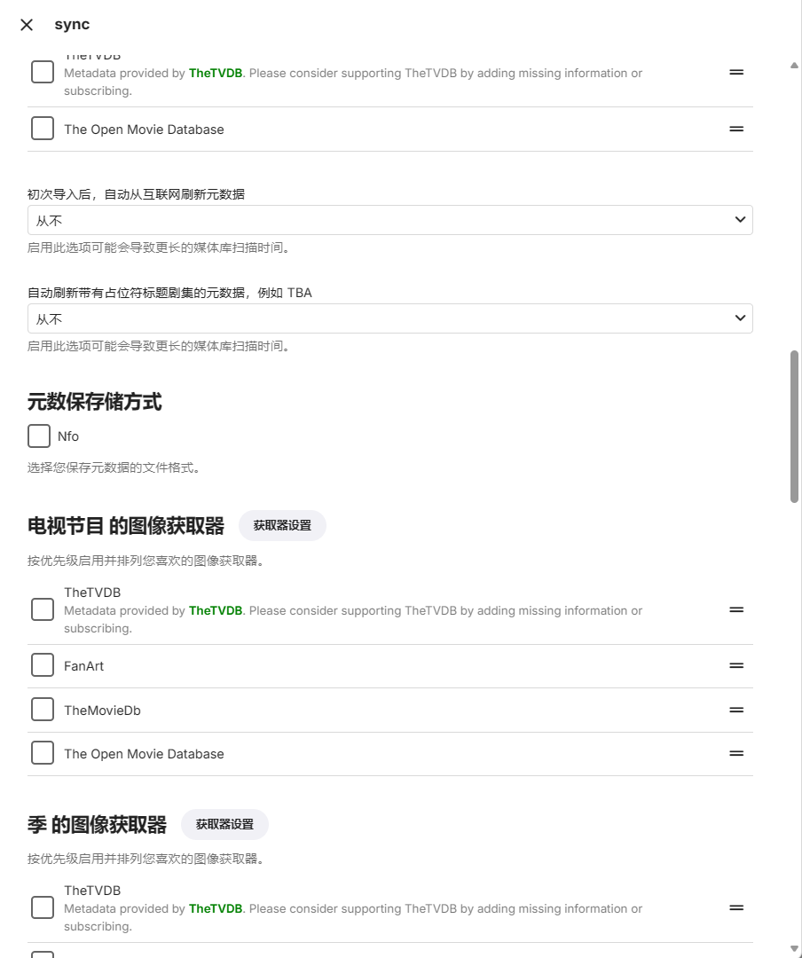

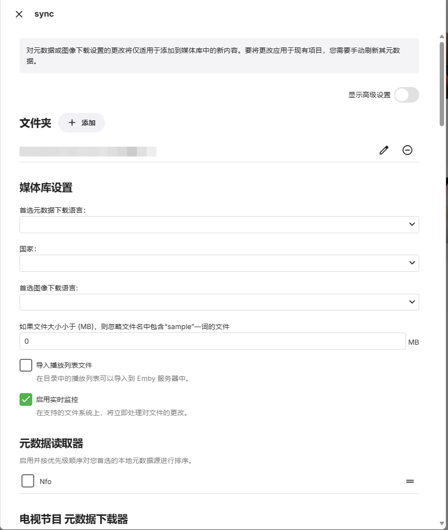

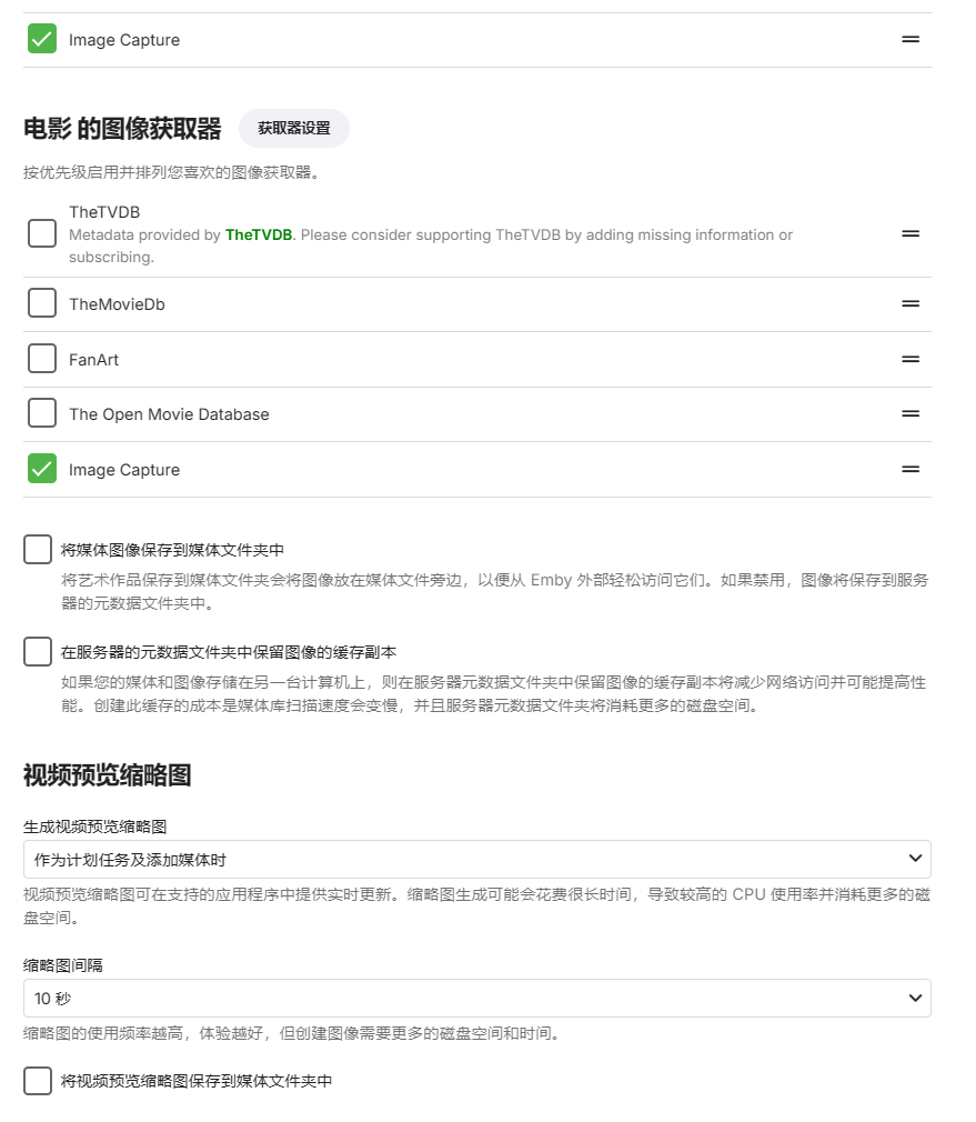

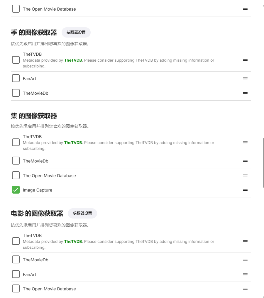

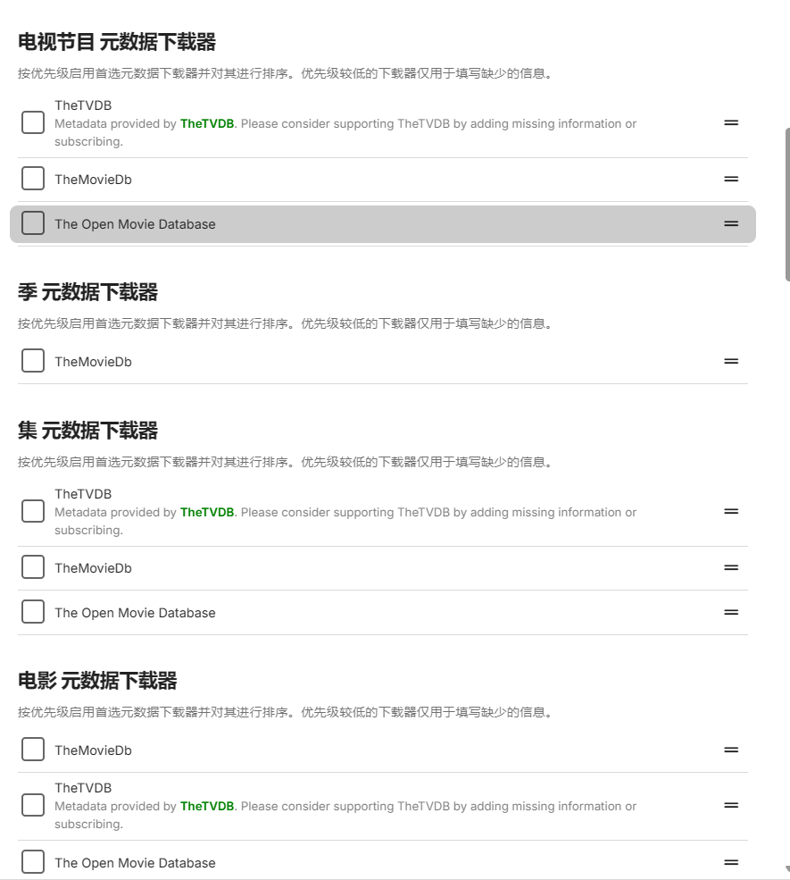

我对同一个文件夹创建了两个媒体库,一个内容类型为“混合内容”,另一个为“家庭视频与照片”,这两个分类中均没有您提到的“MovieDB”选项,我将设置界面一一截图如下,以帮助您分析问题所在。
这些设置次从最初选择以后就从未更改,请帮我指出如何避免创建合计的办法,以方便我重新创建该媒体库。
image.png.43cb0ee06a3b9644608b50f165888947.pngimage.png.71fa72b1f33819ef084404c679048037.pngimage.png.01ca6f6c58282bb02aefadfddfa2c6c5.pngimage.png.7a037562743e8fbb18e3c5c3110be99f.pngimage.png.2b38020d43f87c9a850a702a1ac5c989.pngimage.png.33278a0a001cc31608f4f42fb6609119.png
