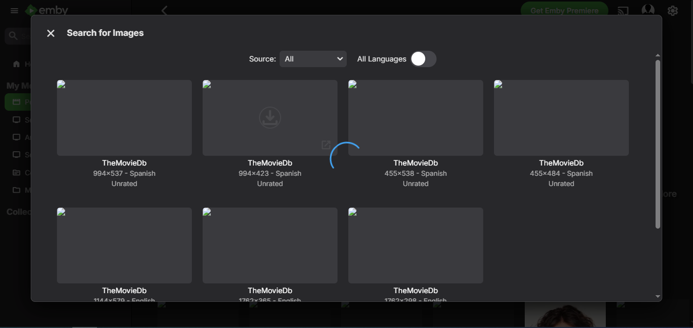

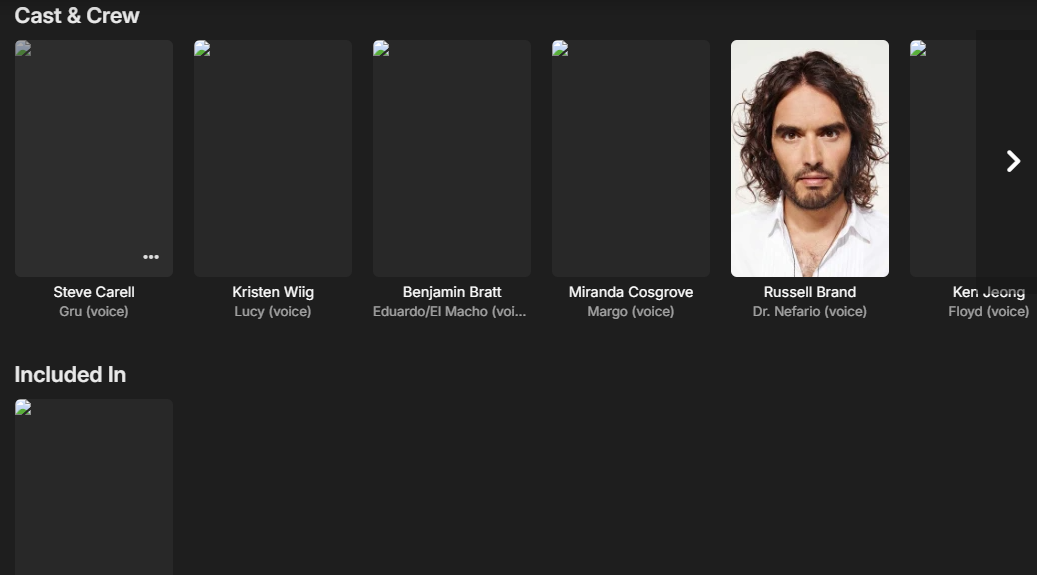

Nomu0402 0 Posted July 11, 2024 Posted July 11, 2024 Ayuda me pasa esto y nunca me pasaba. Ya no me carga ninguna previsualización.
Luke 42239 Posted July 11, 2024 Posted July 11, 2024 Hi there, please attach the emby server log from when the problem occurred: How to Report a Problem Thanks.
Nomu0402 0 Posted July 15, 2024 Author Posted July 15, 2024 (edited) ahi esta El 11/07/2024 a las 16:52, Lucas dijo: Hola, adjunte el registro del servidor emby de cuando ocurrió el problema: Cómo informar de un problema Gracias. embyserver.txt Edited July 15, 2024 by Nomu0402
Luke 42239 Posted July 15, 2024 Posted July 15, 2024 HI, the server is unable to send out any outgoing network requests, not just to our server for plugin updates, but also to MovieDb for metadata. Typical causes of this are firewall, security software or VPN. Can you look into those and let us know what you find?
Nomu0402 0 Posted July 22, 2024 Author Posted July 22, 2024 (edited) On 7/14/2024 at 9:56 PM, Luke said: Hola, el servidor no puede enviar ninguna solicitud de red saliente, no solo a nuestro servidor para actualizaciones de complementos, sino también a MovieDb para metadatos. Las causas típicas de esto son el cortafuegos, el software de seguridad o la VPN. ¿Puedes investigarlos y contarnos qué encuentras? Hola he estado revisando mi servidor donde tenía el emby y parece que estaba desactualizado su fecha y hora. Aunque eso también me pasaba en otra computadora, pero me supongo que como está alojado en esa pc, pues todos los datos los sacara de ahí. Igual gracias por la respuesta que me ayudó a percartarme. Hi, I checked my server where I had the emby and it seems that it was outdated date and time. Although this also happened to me on another computer but I guess since it is hosted on this pc as all the data is taken from there. Thanks for the answer which helped me to realize. Edited July 22, 2024 by Nomu0402

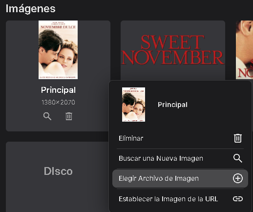

Angel273 9 Posted July 24, 2024 Posted July 24, 2024 ya tiene un buen de tiempo que no el programa no identifica películas y series lo que yo hago es agregarlos de forma manual On 11/7/2024 at 15:37, Nomu0402 said: Ayudame pasa esto y nunca me pasaba. Ya no me carga ninguna previsualización.
