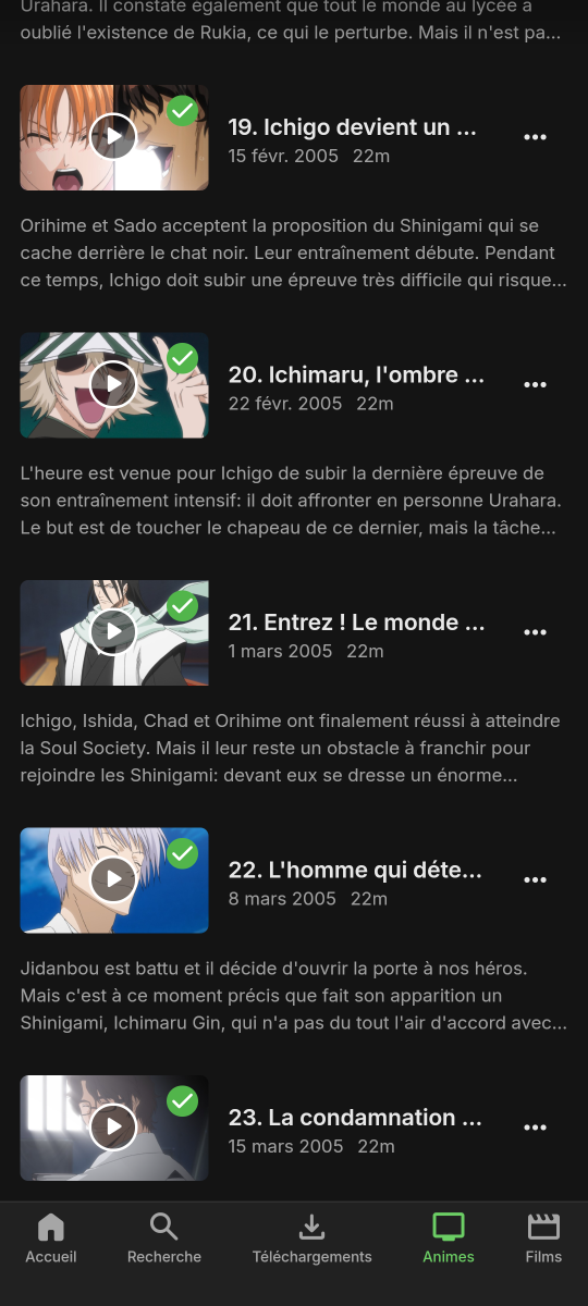

DumontJaby 1 Posted June 27, 2024 Posted June 27, 2024 Bonjour à tous, En tant que grand amateur d'animes japonais, je voudrais les classifier correctement dans mon serveur mais un souci récurrent se pose avec les anciennes séries où la saison 2 ne commence pas par l'épisode 1 mais par l'épisode 21. (Bleach, one pièce, etc...) J'ai pu obtenir une dénomination correcte en demandant à Emby d'ordonner les fichiers en "absolu" mais le souci c'est que les épisodes apparaissent maintenant à la fois dans le dossier de la bonne saison mais ils sont aussi tous dans la saison 1. Et quand j'indique la lecture de l'épisode d'un côté il l'indique comme étant lu de l'autre aussi. Mais si j'ordonne les fichiers en "diffusé", il ne me reconnais plus les épisodes correctement car il ne se nomme pas s02e01 Comment faire pour que la numérotation reste l'officielle et que la saison 1 ne contienne que les 20 premiers épisodes qu'elle est censée contenir et non pas toute la série et qu'en même temps la saison 2 débute avec l'épisode 21. J'espère avoir été clair, Merci beaucoup pour votre aide!

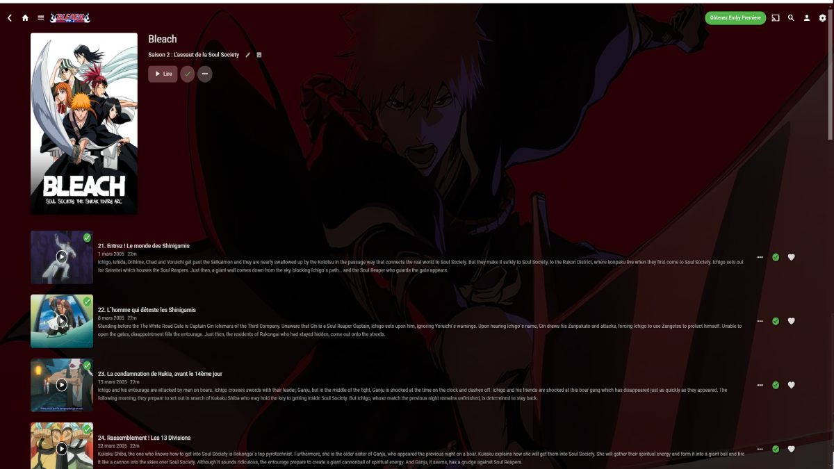

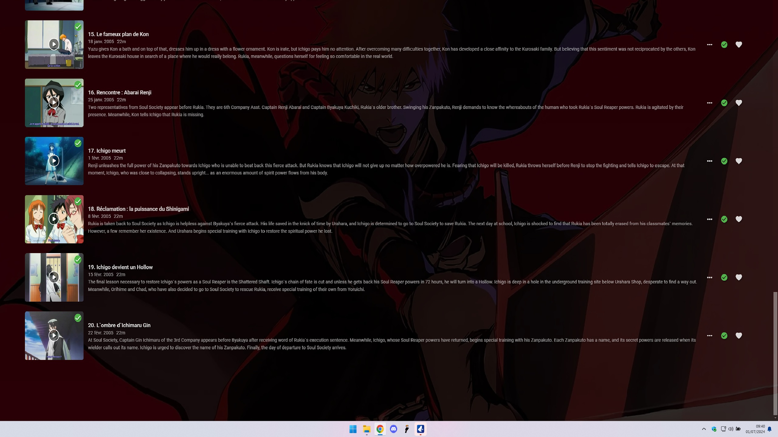

DumontJaby 1 Posted July 1, 2024 Author Posted July 1, 2024 Thank for your help but I find the solution on my own (proud ^^) : I download the "Anime" plugin et ask Emby to search metadata on AniDB first, then I had to refresh my library (Bleach in absolute naming) and this is it. Season 1 contains episodes 1 to 20, season 2 espisodes 21 to 41.... Hope this will help others. Thank for your reactivity guys! 1
