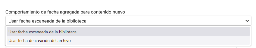

Muzzy 1 Posted June 22, 2024 Author Posted June 22, 2024 19 hours ago, Mibok said: Perdón la opción a la que me refería era para las imágenes de los medios como posters y miniaturas. Al parecer los metadatos (el archivo nfo) siempre se guardan junto a la película. Desconozco porque cada vez que cambias la película de disco duro la reconoce como una película nueva. Quizás algún administrador nos pueda aclarar si en el archivo nfo se incluye la fecha de adición y si el servidor se basa en eso para considerar algún contenido como nuevo. Si, lo acabo de ver, esa opción la tengo desactivada, la de imagenes, etc. Pero creo que la opción que tiene que ver con lo que me pasa es la siguiente que adjunto. Ahora mismo tengo activado: "Usar fecha escaneada de la biblioteca" Si tenía la otra opción activada, me di cuenta de que, por ejemplo, si tengo una película descargada de hoy, con esta fecha y no la meto en Emby hasta dentro de 10 días, pero en esos 10 días voy metiendo mas películas, cuando meta esta película de hoy pero dentro de 10 días, no me aparecerá en "Lo ultimo en películas" ya que al llevar la fecha de hoy, me la deja "atras" y no la veré en novedades, no se si me explico. Por eso cambié la opción hace unos meses. Creo que voy hacer unas pruebas a ver si estoy en lo correcto.
Luke 42239 Posted June 24, 2024 Posted June 24, 2024 On 6/22/2024 at 11:22 AM, Muzzy said: Yes, I just saw it, I have that option disabled, the images option, etc. But I think the option that has to do with what is happening to me is the following one that I attach. Right now I have activated: "Use scanned date from the library" If I had the other option activated, I realized that, for example, if I have a movie downloaded from today, with this date and I don't put it in Emby for 10 days, but in those 10 days I add more movies, when I'm looking for this movie today but in 10 days, it won't appear in "The Latest in Movies" since having today's date leaves it "behind" and I won't see it in news, I don't know if I understand myself. That's why I changed the option a few months ago. I think I'm going to do some tests to see if I'm right. Let us know how you get on. Thanks. 1
Muzzy 1 Posted June 24, 2024 Author Posted June 24, 2024 Hola de nuevo Estuve probando, cambié esa opción, ahora tengo: "Usar fecha de creación del archivo" Copié 8 películas y las pasé a otro de los discos duros y quedaba como estaba, no me salía en "Lo ultimo en películas", es decir se quedaba como estaba, incluyendo las fechas, podemos decir que ese era el problema. Salvo una, que no sé porque justo cuando acabó de copiarla, como el Emby al detectarla le creó un nuevo archivo ".nfo" me preguntó si deseaba conservar este nuevo que acababa de crear o el ".nfo" creado que tenía originalmente en la carpeta de esa película, le dije que me dejara el que ya tenía creado originalmente, en teoría conservando dichas fechas, pero aún así esa única película me apareció en "Lo ultimo en peliculas" y cambiando fechas. Desconozco porqué hizo eso, solo en esa película, las demas me las dejó como estaban, perfecto. Ahora ya se que cuando vaya a mover películas de un disco duro a otro, simplemente cambio esa opción y listo, luego cuando acabe vuelvo a poner la otra opción. Podemos dar por solucionado esto, gracias a Mibok y a Luke Un saludo 1
