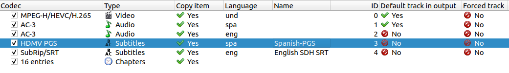

Vídeo original MKV
Vídeo convertido en MP4, el subtítulo completo PGS en Español lo ha eliminado, solo ha dejado el SRT en Inglés, me pasa con todos los MKV cuando convierto :(

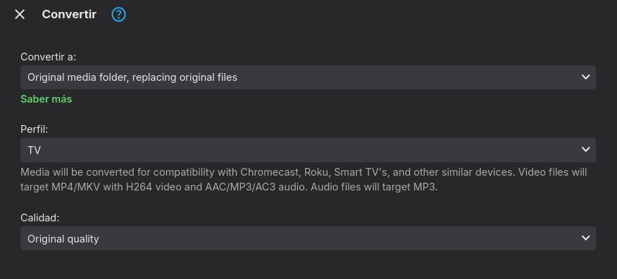

Siempre uso esta.
Saludos.

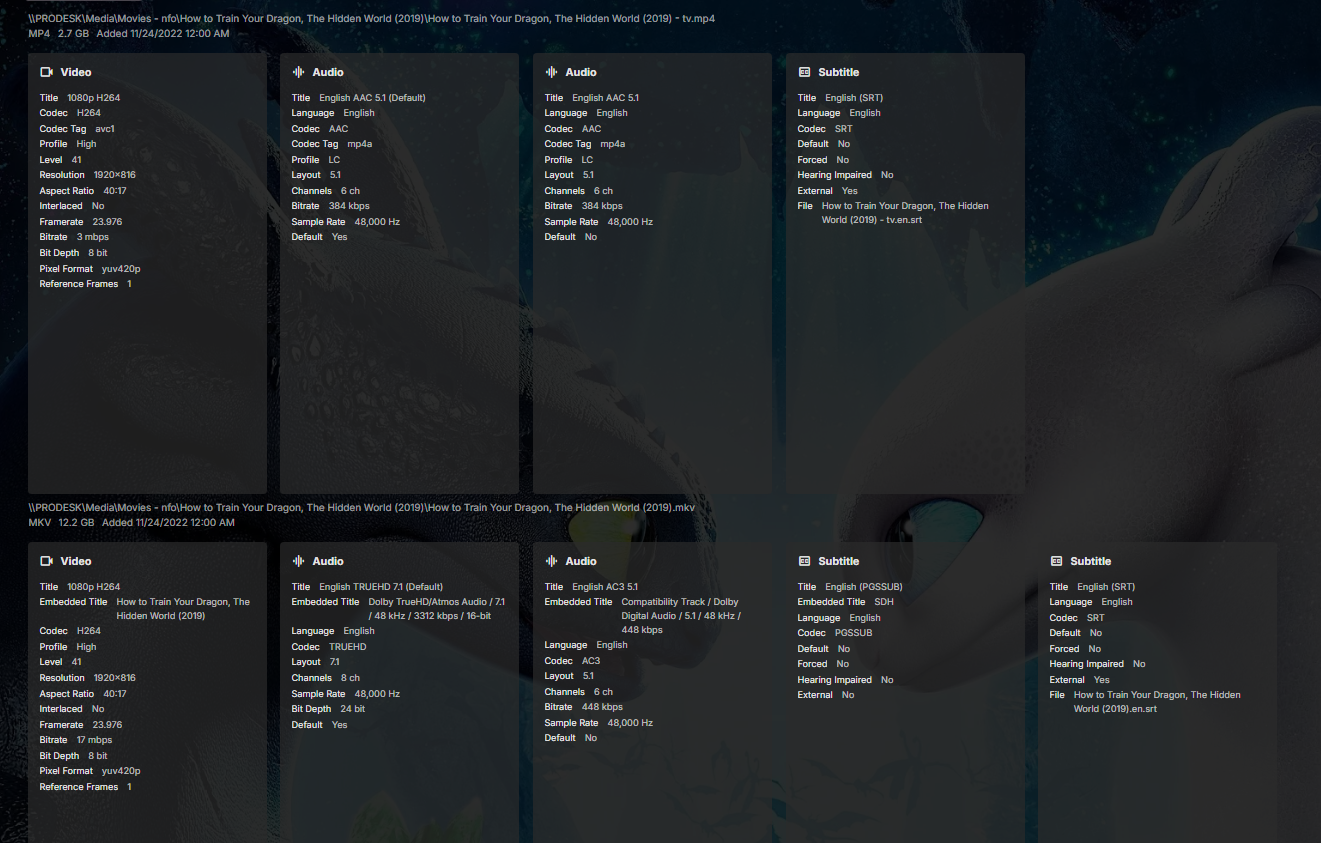

MKV convertido:
Result:
Al finalizar solo ha dejado el subtítulo completo en Español que tiene formato SRT, pero el subtítulo completo en Inglés que tiene formato PGS no, tampoco interesa que lo grabe o lo pegue a la pista de vídeo, debería de ser independiente y, a elección del usuario, solo es necesario  en caso de ser subtítulos forzados.
