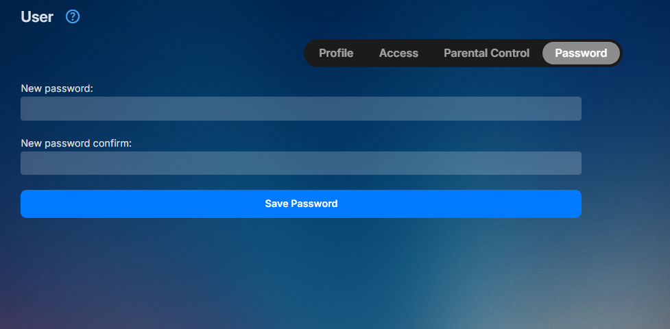

Naichbindashier 2 Posted May 29, 2024 Posted May 29, 2024 Hallo Habe meinen Emby Server auf meiner Synology installiert. Dort habe ich meine Familie als Benutzer angelegt. Auch einen Account für mich. So das der Admin Account nur zum administrieren bleibt. Was mir auf gefallen ist das ich nur in einem Profil die Möglichkeit habe eine Pin zu hinterlegen. Bei den anderen Profilen geht das nicht und es gibt auch keine Möglichkeit eine Pin ein zugeben was ja eigentlich unter Profil gemacht wird. Was kann ich da noch machen um das richtig zu stellen? Danke. Mfg Na Ich
Solution Luke 42239 Posted May 29, 2024 Solution Posted May 29, 2024 Hi, each profile can have their own pin. First they need passwords. Do they have passwords? 1
Happy2Play 9811 Posted May 29, 2024 Posted May 29, 2024 Yes it is difficult to tell if user has password or not now but if user has no password, you will not get the option to use Pin 1
Naichbindashier 2 Posted May 29, 2024 Author Posted May 29, 2024 @Lukeund @Happy2PlayDanke euch, das war es gewesen. Jetzt funktioniert es wie es sein soll. Mfg Na Ich 1
