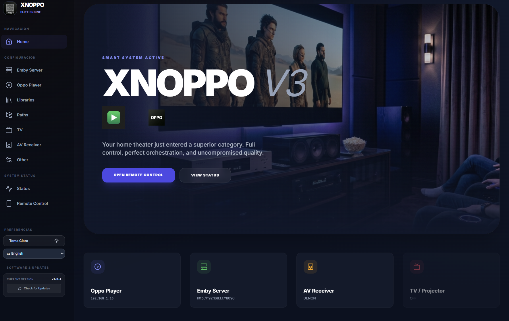

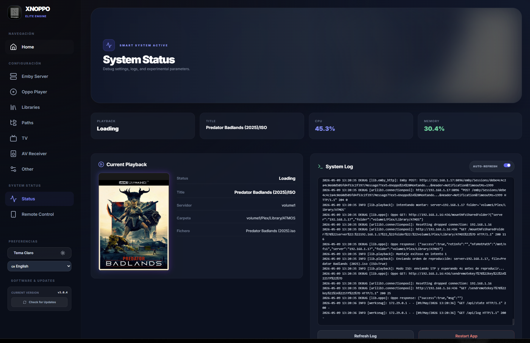

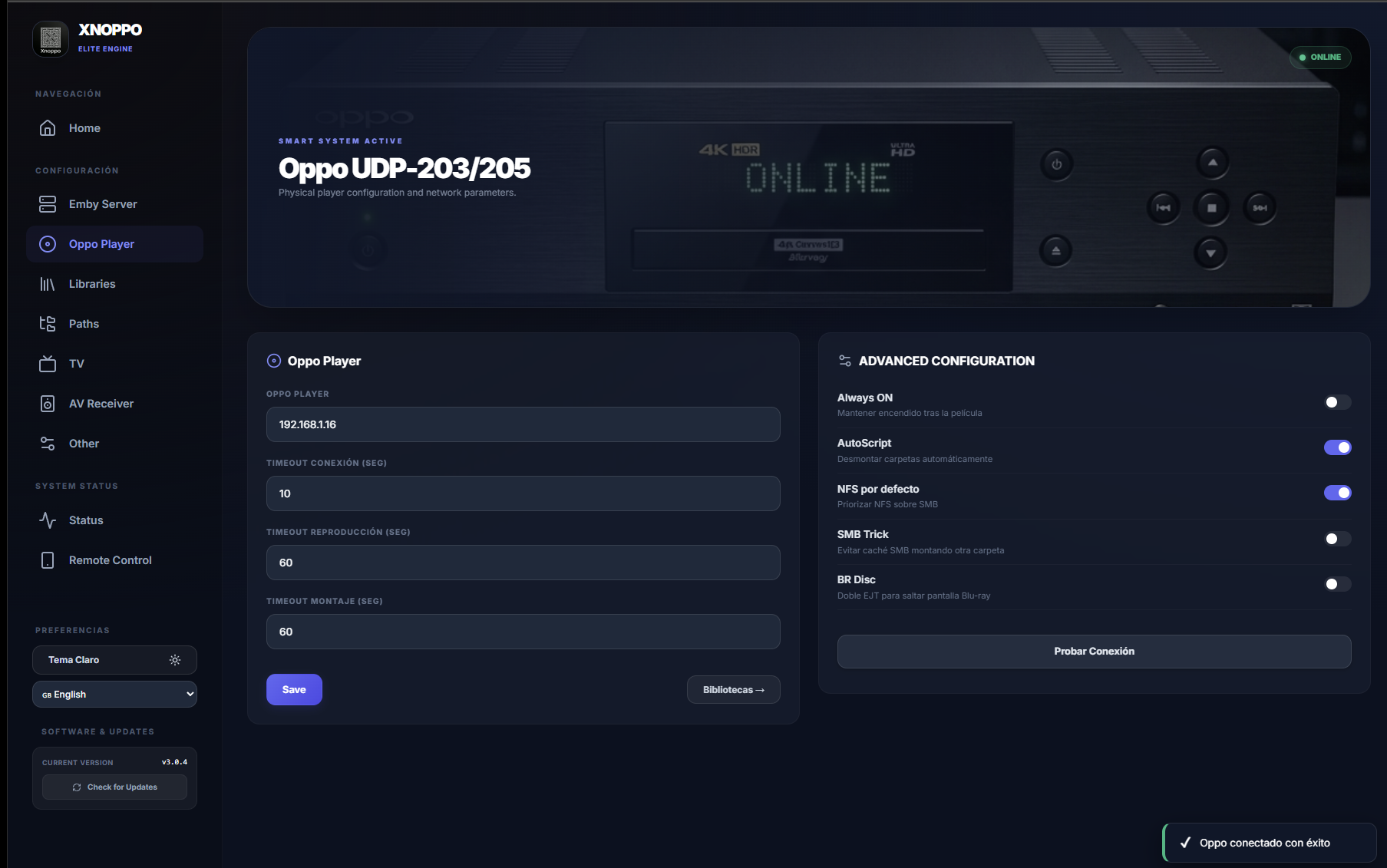

ophiel 4 Posted May 9 Posted May 9 Para las personas que nos encanta Emby, pero que tambien queremos integrarlo con nuestro Chinoppo. Xnoppo Elite V3 (Versión Docker) 1
