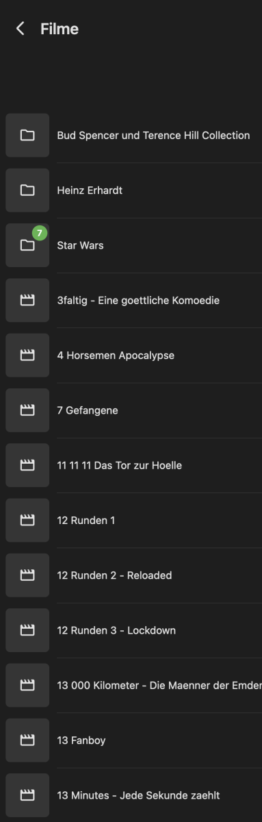

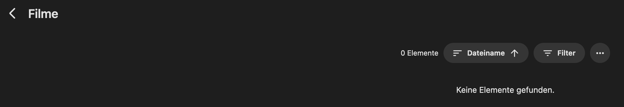

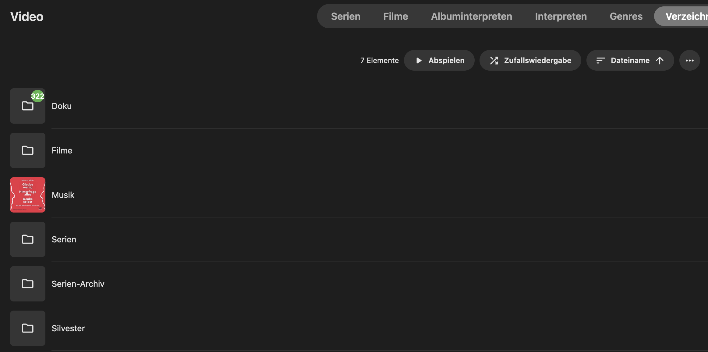

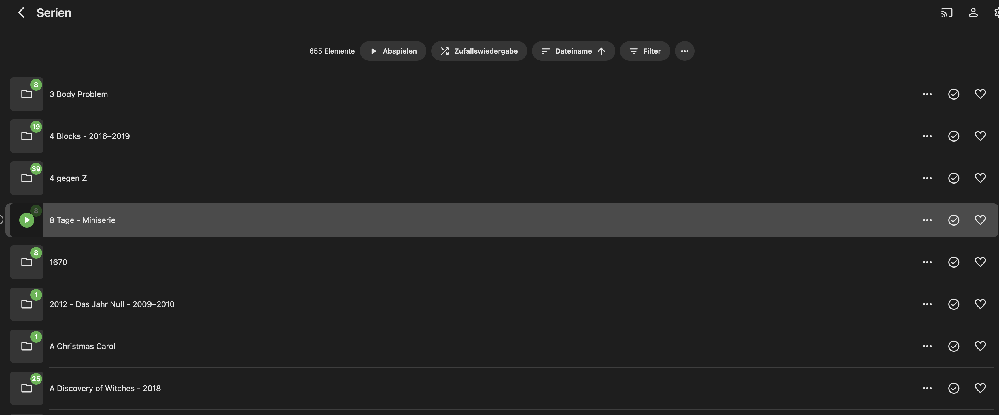

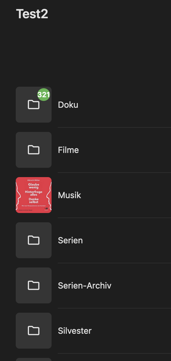

bytegetter 1 Posted May 28, 2024 Posted May 28, 2024 Hallo zusammen, Ich habe seit längerem das Problem, dass mir Inhalte eines Ordners nicht angezeigt werden. Ich betreibe Emby als VM und habe mittlerweile die aktuelle Beta installiert. Das Problem tritt aber in allen Versionen auf. Emby greift über das Netzwerke auf eine Samba-Freigabe zu, Rechte an den Dateien bestehen. Die Dateien werden auch mit ffmpeg gescannt (auch die, die nicht angezeigt werden). Ansicht: Klicke ich in "Filme", so wird mir dort nichts angezeigt. Der Serienordner wird normal angezeigt: Der Doku-Ordner wird als Serie angezeigt, was nicht der Ordnerstruktur entspricht und auch nicht gewollt ist: Es gibt in der Freigabe mehr als 32880 Dateien. Was läuft da falsch?
Killface69 96 Posted May 28, 2024 Posted May 28, 2024 Hast du auch Einträge bei den Filmen bzw. Serien? Die Verzeichnisansicht ist meines Wissens nach kein Live-Dateibrowser, sondern listet nur deine Filmeinträge in der Ordnerstruktur.
bytegetter 1 Posted May 28, 2024 Author Posted May 28, 2024 Bei Serien habe ich die normale Ordnerstruktur, wie ich es haben will. Bei den anderen funktioniert das nicht, bzw. bei Filme wird überhaupt nichts angezeigt. Ich fürchte, dass entweder ein Ordner zu groß/komplex ist oder irgendwo Sonderzeichen im Dateinamen sind. administrator@NAS10:/volume2/Video-Aktuell$ ls -laR Serien | wc -l 28872 In den Logs finde ich nichts.
Killface69 96 Posted May 28, 2024 Posted May 28, 2024 (edited) Ich kenne leider deine Ordnerstruktur nicht, aber Emby möchte pro Serie bzw. Film einen Ordner. https://emby.media/support/articles/Movie-Naming.html Falls du mehrere Filme in einem Ordner hast, wird nur einer importiert. EDIT: Was die Dokus angeht: kommt auch drauf an, was für eine Art von Bibliothek du angelegt hast. Sei am besten spezifisch, also Film wenn es Film ist. Gemischter Inhalt führt meist zu Verwirrung. Edited May 28, 2024 by Killface69

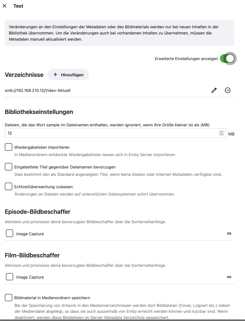

Happy2Play 9811 Posted June 1, 2024 Posted June 1, 2024 What libraries have you setup and what paths have you used for each library? Will need to see a server log after a library scan also. But will guess a issue using smb paths.

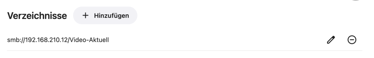

bytegetter 1 Posted June 1, 2024 Author Posted June 1, 2024 Yust one path: As shown in the logs above the entries in the database will be deleted at night at 00:25.
Killface69 96 Posted June 1, 2024 Posted June 1, 2024 Kannst du vielleicht das komplette Log hochladen? Am besten machst du einen Neustart, aktivierst unter Protokoll - Einstellungen die Debug-Protokollierung bis zum nächsten Neustart und lässt noch mal den Scan durchlaufen. Kapitel-Thumbs gerne ausmachen, wie du es ja schon hast.
Happy2Play 9811 Posted June 1, 2024 Posted June 1, 2024 Something looks way wrong with the Library setting unless you have uninstalled all providers. But honestly may be permissions issue on the subfolders/items. What platform is the server on? What platform is the media on? 5 hours ago, Happy2Play said: Will need to see a server log after a library scan also.
Luke 42239 Posted June 2, 2024 Posted June 2, 2024 Hi, what do you mean by just one path? I thought you said you had three libraries? Movies, tv shows and documentaries, right? What folder paths are added to each library?
Happy2Play 9811 Posted June 2, 2024 Posted June 2, 2024 2 minutes ago, Luke said: Hi, what do you mean by just one path? I thought you said you had three libraries? Movies, tv shows and documentaries, right? What folder paths are added to each library? Looks like Mixed Content library pointing to "/Video-Aktuell" as the image shows folder view but has Movies, Shows and AlbumArtist tabs. But honestly sounds like permissions issues if some folders are working and others are not.

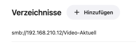

bytegetter 1 Posted June 12, 2024 Author Posted June 12, 2024 War im Urlaub und muste danach blöderweise arbeiten. Das ist die Ordnerstruktu auf dem Synology-NASr: administrator@NAS10:~$ ls -la /volume2/Video-Aktuell/ total 0 drwxrwxrwx+ 1 root root 1512 May 28 03:31 . drwxr-xr-x 1 root root 220 Jun 18 2023 .. drwxrwxrwx+ 1 administrator users 6312 May 28 21:49 Doku drwxrwxrwx+ 1 administrator users 626528 May 30 14:47 Filme drwxrwxrwx+ 1 administrator users 1168 Oct 1 2023 Musik drwxrwxrwx+ 1 root root 168 Jun 4 01:00 '#recycle' drwxrwxrwx+ 1 administrator users 139952 May 30 14:46 Serien drwxrwxrwx+ 1 administrator users 920 Apr 17 20:49 Serien-Archiv drwxrwxrwx+ 1 administrator users 456 May 31 2022 Silvester drwxrwxrwx+ 1 administrator users 704 Feb 15 10:52 'xxxxxxxx Privat' Rechte sind alle ok, da gibts nix. Die Ordner werden auch eingelesen, die Medien-Dateien indiziert und später, wieso auch immer, gelöscht. Die Bibliothek ist recht groß (vielleicht für Emby zu groß?): administrator@NAS10:~$ ls -laR /volume2/Video-Aktuell/ | wc -l 32882 Der Ordner ist so eingebunden: Emby läuft auf einer Linux-VM: Quote root@emby1:~# uname -a Linux emby1 5.10.0-29-amd64 #1 SMP Debian 5.10.216-1 (2024-05-03) x86_64 GNU/Linux root@emby1:~# df -h Dateisystem Größe Benutzt Verf. Verw% Eingehängt auf udev 1,9G 0 1,9G 0% /dev tmpfs 392M 1,9M 391M 1% /run /dev/mapper/emby1--vg-root 46G 5,3G 39G 12% / tmpfs 2,0G 0 2,0G 0% /dev/shm tmpfs 5,0M 0 5,0M 0% /run/lock /dev/sda1 470M 125M 321M 28% /boot tmpfs 392M 0 392M 0% /run/user/0 root@emby1:~# free -h gesamt benutzt frei gemns. Puffer/Cache verfügbar Speicher: 3,8Gi 261Mi 3,2Gi 63Mi 411Mi 3,3Gi Swap: 979Mi 0B 979Mi root@emby1:~# Das ganze hat bis zu einem bestimmten Update funktioniert, bis ich merkte, dass die Filme weg waren (vielleicht war er dann auch erst mit dem indizieren fertig. Mit Bilder-auslesen dauert es Tage). Boot-Log: root@emby1:/var/lib/emby/logs# cat embyserver.txt 2024-06-12 18:33:19.323 Info Main: Application path: /opt/emby-server/system/EmbyServer.dll 2024-06-12 18:33:20.403 Info App: Setting default culture to de 2024-06-12 18:33:20.407 Info Main: Emby Server 4.9.0.22 Command line: /opt/emby-server/system/EmbyServer.dll -programdata /var/lib/emby -ffdetect /opt/emby-server/bin/ffdetect -ffmpeg /opt/emby-server/bin/ffmpeg -ffprobe /opt/emby-server/bin/ffprobe -restartexitcode 3 -updatepackage emby-server-deb_{version}_amd64.deb Operating system: Linux version 5.10.0-29-amd64 (debian-kernel@lists.debian.org) (gcc-10 (Debian 10.2.1-6) 10.2.1 20210110, GNU ld (GNU Binutils for Debian) 2.35.2) #1 OS/Process: x64/x64 Framework: .NET 8.0.0 Runtime: opt/emby-server/system/System.Private.CoreLib.dll Processor count: 4 Data path: /var/lib/emby Application path: /opt/emby-server/system 2024-06-12 18:33:20.407 Info Main: Logs path: /var/lib/emby/logs 2024-06-12 18:33:20.407 Info Main: Cache path: /var/lib/emby/cache 2024-06-12 18:33:20.407 Info Main: Internal metadata path: /var/lib/emby/metadata 2024-06-12 18:33:20.407 Info Main: DefaultThreadCurrentCulture: de 2024-06-12 18:33:20.407 Info Main: DefaultThreadCurrentUICulture: de 2024-06-12 18:33:20.408 Info Main: DefaultThreadCurrentUICulture: de 2024-06-12 18:33:20.411 Info App: Emby Server Version: 4.9.0.22 2024-06-12 18:33:20.415 Info App: Loading assemblies 2024-06-12 18:33:20.543 Info App: File /var/lib/emby/plugins/MBBackup.dll has version 1.6.5.0 2024-06-12 18:33:20.545 Info App: File /opt/emby-server/system/plugins/MBBackup.dll has version 1.6.5.0 2024-06-12 18:33:20.546 Info App: File /var/lib/emby/plugins/Emby.PortMapper.dll has version 1.2.4.0 2024-06-12 18:33:20.563 Info App: File /opt/emby-server/system/plugins/Emby.PortMapper.dll has version 1.2.4.0 2024-06-12 18:33:20.564 Info App: File /var/lib/emby/plugins/AudioDb.dll has version 1.0.18.0 2024-06-12 18:33:20.579 Info App: File /opt/emby-server/system/plugins/AudioDb.dll has version 1.0.18.0 2024-06-12 18:33:20.581 Info App: File /var/lib/emby/plugins/Emby.Dlna.dll has version 1.4.3.0 2024-06-12 18:33:20.583 Info App: File /opt/emby-server/system/plugins/Emby.Dlna.dll has version 1.4.1.0 2024-06-12 18:33:20.596 Info App: File /var/lib/emby/plugins/OpenSubtitles.dll has version 1.0.54.0 2024-06-12 18:33:20.597 Info App: File /opt/emby-server/system/plugins/OpenSubtitles.dll has version 1.0.54.0 2024-06-12 18:33:20.599 Info App: File /var/lib/emby/plugins/Emby.Webhooks.dll has version 1.0.35.0 2024-06-12 18:33:20.600 Info App: File /opt/emby-server/system/plugins/Emby.Webhooks.dll has version 1.0.35.0 2024-06-12 18:33:20.616 Info App: File /var/lib/emby/plugins/Emby.M3UTuner.dll has version 1.0.29.0 2024-06-12 18:33:20.617 Info App: File /opt/emby-server/system/plugins/Emby.M3UTuner.dll has version 1.0.29.0 2024-06-12 18:33:20.618 Info App: File /var/lib/emby/plugins/Emby.XmlTV.dll has version 1.1.8.0 2024-06-12 18:33:20.619 Info App: File /opt/emby-server/system/plugins/Emby.XmlTV.dll has version 1.1.8.0 2024-06-12 18:33:20.620 Info App: File /var/lib/emby/plugins/EmbyGuideData.dll has version 1.0.13.0 2024-06-12 18:33:20.621 Info App: File /opt/emby-server/system/plugins/EmbyGuideData.dll has version 1.0.13.0 2024-06-12 18:33:20.704 Info App: Loading EmbyReports, Version=1.0.50.0, Culture=neutral, PublicKeyToken=null from /var/lib/emby/plugins/EmbyReports.dll 2024-06-12 18:33:20.704 Info App: Loading MBBackup, Version=1.6.5.0, Culture=neutral, PublicKeyToken=null from /var/lib/emby/plugins/MBBackup.dll 2024-06-12 18:33:20.704 Info App: Loading statistics, Version=3.3.1.1, Culture=neutral, PublicKeyToken=null from /var/lib/emby/plugins/Statistics.dll 2024-06-12 18:33:20.704 Info App: Loading DiskSpace, Version=1.0.6.3, Culture=neutral, PublicKeyToken=null from /var/lib/emby/plugins/DiskSpace.dll 2024-06-12 18:33:20.704 Info App: Loading Emby.DataExplorer2, Version=4.8.2.0, Culture=neutral, PublicKeyToken=null from /var/lib/emby/plugins/Emby.DataExplorer2.dll 2024-06-12 18:33:20.704 Info App: Loading Emby.PortMapper, Version=1.2.4.0, Culture=neutral, PublicKeyToken=null from /var/lib/emby/plugins/Emby.PortMapper.dll 2024-06-12 18:33:20.705 Info App: Loading AudioDb, Version=1.0.18.0, Culture=neutral, PublicKeyToken=null from /var/lib/emby/plugins/AudioDb.dll 2024-06-12 18:33:20.705 Info App: Loading Emby.Dlna, Version=1.4.3.0, Culture=neutral, PublicKeyToken=null from /var/lib/emby/plugins/Emby.Dlna.dll 2024-06-12 18:33:20.705 Info App: Loading playback_reporting, Version=2.1.0.5, Culture=neutral, PublicKeyToken=null from /var/lib/emby/plugins/playback_reporting.dll 2024-06-12 18:33:20.705 Info App: Loading OpenSubtitles, Version=1.0.54.0, Culture=neutral, PublicKeyToken=null from /var/lib/emby/plugins/OpenSubtitles.dll 2024-06-12 18:33:20.705 Info App: Loading Emby.Webhooks, Version=1.0.35.0, Culture=neutral, PublicKeyToken=null from /var/lib/emby/plugins/Emby.Webhooks.dll 2024-06-12 18:33:20.705 Info App: Loading Emby.M3UTuner, Version=1.0.29.0, Culture=neutral, PublicKeyToken=null from /var/lib/emby/plugins/Emby.M3UTuner.dll 2024-06-12 18:33:20.705 Info App: Loading Emby.XmlTV, Version=1.1.8.0, Culture=neutral, PublicKeyToken=null from /var/lib/emby/plugins/Emby.XmlTV.dll 2024-06-12 18:33:20.705 Info App: Loading EmbyGuideData, Version=1.0.13.0, Culture=neutral, PublicKeyToken=null from /var/lib/emby/plugins/EmbyGuideData.dll 2024-06-12 18:33:20.705 Info App: Loading Emby.Api, Version=4.9.0.22, Culture=neutral, PublicKeyToken=null 2024-06-12 18:33:20.705 Info App: Loading Emby.Web, Version=4.9.0.22, Culture=neutral, PublicKeyToken=null 2024-06-12 18:33:20.705 Info App: Loading MediaBrowser.Model, Version=4.9.0.22, Culture=neutral, PublicKeyToken=null 2024-06-12 18:33:20.705 Info App: Loading MediaBrowser.Common, Version=4.9.0.22, Culture=neutral, PublicKeyToken=null 2024-06-12 18:33:20.705 Info App: Loading MediaBrowser.Controller, Version=4.9.0.22, Culture=neutral, PublicKeyToken=null 2024-06-12 18:33:20.705 Info App: Loading Emby.Providers, Version=4.9.0.22, Culture=neutral, PublicKeyToken=null 2024-06-12 18:33:20.705 Info App: Loading Emby.Photos, Version=4.9.0.22, Culture=neutral, PublicKeyToken=null 2024-06-12 18:33:20.706 Info App: Loading Emby.Server.Implementations, Version=4.9.0.22, Culture=neutral, PublicKeyToken=null 2024-06-12 18:33:20.706 Info App: Loading Emby.LiveTV, Version=4.9.0.22, Culture=neutral, PublicKeyToken=null 2024-06-12 18:33:20.706 Info App: Loading Emby.ActivityLog, Version=4.9.0.22, Culture=neutral, PublicKeyToken=null 2024-06-12 18:33:20.706 Info App: Loading Emby.Server.MediaEncoding, Version=4.9.0.22, Culture=neutral, PublicKeyToken=null 2024-06-12 18:33:20.706 Info App: Loading Emby.LocalMetadata, Version=4.9.0.22, Culture=neutral, PublicKeyToken=null 2024-06-12 18:33:20.706 Info App: Loading Emby.Notifications, Version=4.9.0.22, Culture=neutral, PublicKeyToken=null 2024-06-12 18:33:20.706 Info App: Loading Emby.Web.GenericUI, Version=4.9.0.22, Culture=neutral, PublicKeyToken=null 2024-06-12 18:33:20.706 Info App: Loading Emby.Codecs.Dxva, Version=4.9.0.22, Culture=neutral, PublicKeyToken=null 2024-06-12 18:33:20.706 Info App: Loading Emby.Codecs, Version=4.9.0.22, Culture=neutral, PublicKeyToken=null 2024-06-12 18:33:20.706 Info App: Loading Emby.Server.Connect, Version=4.9.0.22, Culture=neutral, PublicKeyToken=null 2024-06-12 18:33:20.706 Info App: Loading Emby.Server.Sync, Version=4.9.0.22, Culture=neutral, PublicKeyToken=null 2024-06-12 18:33:20.706 Info App: Loading EmbyServer, Version=4.9.0.22, Culture=neutral, PublicKeyToken=null 2024-06-12 18:33:21.309 Info SqliteUserRepository: Sqlite version: 3.42.0 2024-06-12 18:33:21.312 Info SqliteUserRepository: Sqlite compiler options: ATOMIC_INTRINSICS=1,COMPILER=gcc-10.3.0,DEFAULT_AUTOVACUUM,DEFAULT_CACHE_SIZE=-2000,DEFAULT_FILE_FORMAT=4,DEFAULT_JOURNAL_SIZE_LIMIT=-1,DEFAULT_MMAP_SIZE=0,DEFAULT_PAGE_SIZE=4096,DEFAULT_PCACHE_INITSZ=20,DEFAULT_RECURSIVE_TRIGGERS,DEFAULT_SECTOR_SIZE=4096,DEFAULT_SYNCHRONOUS=2,DEFAULT_WAL_AUTOCHECKPOINT=1000,DEFAULT_WAL_SYNCHRONOUS=2,DEFAULT_WORKER_THREADS=0,ENABLE_COLUMN_METADATA,ENABLE_DBSTAT_VTAB,ENABLE_FTS3,ENABLE_FTS3_PARENTHESIS,ENABLE_FTS3_TOKENIZER,ENABLE_FTS4,ENABLE_FTS5,ENABLE_GEOPOLY,ENABLE_MATH_FUNCTIONS,ENABLE_PREUPDATE_HOOK,ENABLE_RTREE,ENABLE_SESSION,ENABLE_UNLOCK_NOTIFY,ENABLE_UPDATE_DELETE_LIMIT,LIKE_DOESNT_MATCH_BLOBS,MALLOC_SOFT_LIMIT=1024,MAX_ATTACHED=10,MAX_COLUMN=2000,MAX_COMPOUND_SELECT=500,MAX_DEFAULT_PAGE_SIZE=8192,MAX_EXPR_DEPTH=1000,MAX_FUNCTION_ARG=127,MAX_LENGTH=1000000000,MAX_LIKE_PATTERN_LENGTH=50000,MAX_MMAP_SIZE=0x7fff0000,MAX_PAGE_COUNT=1073741823,MAX_PAGE_SIZE=65536,MAX_SCHEMA_RETRY=25,MAX_SQL_LENGTH=1000000000,MAX_TRIGGER_DEPTH=1000,MAX_VARIABLE_NUMBER=250000,MAX_VDBE_OP=250000000,MAX_WORKER_THREADS=8,MUTEX_PTHREADS,OMIT_LOOKASIDE,SECURE_DELETE,SYSTEM_MALLOC,TEMP_STORE=1,THREADSAFE=1 2024-06-12 18:33:21.313 Info SqliteUserRepository: Opening sqlite connection to /var/lib/emby/data/users.db 2024-06-12 18:33:21.343 Info SqliteUserRepository: Default journal_mode for /var/lib/emby/data/users.db is wal 2024-06-12 18:33:21.354 Info SqliteUserRepository: PRAGMA foreign_keys=1 2024-06-12 18:33:21.356 Info SqliteUserRepository: Result of setting SQLITE_DBCONFIG_DQS_DDL to 0 is 0 2024-06-12 18:33:21.356 Info SqliteUserRepository: Result of setting SQLITE_DBCONFIG_DQS_DML to 0 is 0 2024-06-12 18:33:21.806 Info ActivityRepository: Opening sqlite connection to /var/lib/emby/data/activitylog.db 2024-06-12 18:33:21.808 Info ActivityRepository: Default journal_mode for /var/lib/emby/data/activitylog.db is wal 2024-06-12 18:33:21.808 Info ActivityRepository: PRAGMA foreign_keys=1 2024-06-12 18:33:21.808 Info ActivityRepository: Result of setting SQLITE_DBCONFIG_DQS_DDL to 0 is 0 2024-06-12 18:33:21.808 Info ActivityRepository: Result of setting SQLITE_DBCONFIG_DQS_DML to 0 is 0 2024-06-12 18:33:21.859 Info NetworkManager: Detecting local network addresses 2024-06-12 18:33:21.860 Info NetworkManager: networkInterface: Ethernet ens18, Speed: 4294967295000000, Description: ens18 2024-06-12 18:33:21.867 Info NetworkManager: GatewayAddresses: 192.168.210.1 2024-06-12 18:33:21.885 Info NetworkManager: UnicastAddresses: 192.168.210.14,fe80::c416:dff:fe4d:f956%2 2024-06-12 18:33:21.890 Info NetworkManager: networkInterface: Loopback lo, Speed: -1, Description: lo 2024-06-12 18:33:21.890 Info NetworkManager: GatewayAddresses: 2024-06-12 18:33:21.890 Info NetworkManager: UnicastAddresses: 127.0.0.1,::1 2024-06-12 18:33:21.994 Info NetworkManager: Detected local ip addresses: [{"IPAddress":"192.168.210.14","HasGateWayAddress":true,"PrefixLength":24,"IPv4Mask":"255.255.255.0"},{"IPAddress":"fe80::c416:dff:fe4d:f956%2","HasGateWayAddress":true,"PrefixLength":64},{"IPAddress":"127.0.0.1","HasGateWayAddress":false,"PrefixLength":8,"IPv4Mask":"255.0.0.0"},{"IPAddress":"::1","HasGateWayAddress":false,"PrefixLength":128}] 2024-06-12 18:33:22.001 Info SqliteDisplayPreferencesRepository: Opening sqlite connection to /var/lib/emby/data/displaypreferences.db 2024-06-12 18:33:22.003 Info SqliteDisplayPreferencesRepository: Default journal_mode for /var/lib/emby/data/displaypreferences.db is wal 2024-06-12 18:33:22.003 Info SqliteDisplayPreferencesRepository: PRAGMA foreign_keys=1 2024-06-12 18:33:22.003 Info SqliteDisplayPreferencesRepository: Result of setting SQLITE_DBCONFIG_DQS_DDL to 0 is 0 2024-06-12 18:33:22.003 Info SqliteDisplayPreferencesRepository: Result of setting SQLITE_DBCONFIG_DQS_DML to 0 is 0 2024-06-12 18:33:22.018 Info App: Adding HttpListener prefix http://+:8096/ 2024-06-12 18:33:22.018 Info App: Adding HttpListener prefix https://+:8920/ 2024-06-12 18:33:22.772 Info AuthenticationRepository: Opening sqlite connection to /var/lib/emby/data/authentication.db 2024-06-12 18:33:22.774 Info AuthenticationRepository: Default journal_mode for /var/lib/emby/data/authentication.db is wal 2024-06-12 18:33:22.774 Info AuthenticationRepository: PRAGMA foreign_keys=1 2024-06-12 18:33:22.774 Info AuthenticationRepository: Result of setting SQLITE_DBCONFIG_DQS_DDL to 0 is 0 2024-06-12 18:33:22.774 Info AuthenticationRepository: Result of setting SQLITE_DBCONFIG_DQS_DML to 0 is 0 2024-06-12 18:33:22.785 Info SqliteItemRepository: Opening sqlite connection to /var/lib/emby/data/library.db 2024-06-12 18:33:22.803 Info SqliteItemRepository: Default journal_mode for /var/lib/emby/data/library.db is wal 2024-06-12 18:33:22.806 Info SqliteItemRepository: PRAGMA cache_size=-524288 2024-06-12 18:33:22.807 Info SqliteItemRepository: PRAGMA page_size=4096 2024-06-12 18:33:22.807 Info SqliteItemRepository: PRAGMA foreign_keys=1 2024-06-12 18:33:22.807 Info SqliteItemRepository: Result of setting SQLITE_DBCONFIG_DQS_DDL to 0 is 0 2024-06-12 18:33:22.807 Info SqliteItemRepository: Result of setting SQLITE_DBCONFIG_DQS_DML to 0 is 0 2024-06-12 18:33:22.953 Info SqliteItemRepository: Init Complete 2024-06-12 18:33:23.560 Info App: Emby Server 4.9.0.22 Command line: /opt/emby-server/system/EmbyServer.dll -programdata /var/lib/emby -ffdetect /opt/emby-server/bin/ffdetect -ffmpeg /opt/emby-server/bin/ffmpeg -ffprobe /opt/emby-server/bin/ffprobe -restartexitcode 3 -updatepackage emby-server-deb_{version}_amd64.deb Operating system: Linux version 5.10.0-29-amd64 (debian-kernel@lists.debian.org) (gcc-10 (Debian 10.2.1-6) 10.2.1 20210110, GNU ld (GNU Binutils for Debian) 2.35.2) #1 OS/Process: x64/x64 Framework: .NET 8.0.0 Runtime: opt/emby-server/system/System.Private.CoreLib.dll Processor count: 4 Data path: /var/lib/emby Application path: /opt/emby-server/system 2024-06-12 18:33:23.560 Info App: Logs path: /var/lib/emby/logs 2024-06-12 18:33:23.560 Info App: Cache path: /var/lib/emby/cache 2024-06-12 18:33:23.560 Info App: Internal metadata path: /var/lib/emby/metadata 2024-06-12 18:33:23.560 Info App: Transcoding temporary files path: /var/lib/emby/transcoding-temp 2024-06-12 18:33:23.560 Info App: DefaultThreadCurrentCulture: de 2024-06-12 18:33:23.560 Info App: DefaultThreadCurrentUICulture: de 2024-06-12 18:33:23.560 Info App: DefaultThreadCurrentUICulture: de 2024-06-12 18:33:24.360 Info FfmpegManager: FFMpeg: /opt/emby-server/bin/ffmpeg 2024-06-12 18:33:24.361 Info FfmpegManager: FFProbe: /opt/emby-server/bin/ffprobe 2024-06-12 18:33:24.361 Info FfmpegManager: FFDetect: /opt/emby-server/bin/ffdetect 2024-06-12 18:33:24.385 Info Skia: SkiaSharp version: 2.88.0.0 2024-06-12 18:33:24.418 Info libvips: NetVips version: 2.3.1.0 2024-06-12 18:33:24.419 Info ImageProcessor: Adding image processor Skia 2024-06-12 18:33:24.419 Info ImageProcessor: Adding image processor libvips 2024-06-12 18:33:24.437 Info NewMediaReportNotification - TaskNotifictionReport: NewMediaReportNotification Loaded 2024-06-12 18:33:24.438 Info UserActivityReportNotification - TaskNotifictionReport: UserActivityReportNotification Loaded 2024-06-12 18:33:24.439 Info PlaybackReporting - TaskRunBackup: TaskCleanDb Loaded 2024-06-12 18:33:24.477 Info TaskManager: Daily trigger for Emby Server Backup set to fire at 06/13/2024 00:10:00, which is 336.59206961666666 minutes from now. 2024-06-12 18:33:24.501 Info TaskManager: Daily trigger for Trim Db set to fire at 06/13/2024 00:05:00, which is 331.59164970666666 minutes from now. 2024-06-12 18:33:24.521 Info TaskManager: Daily trigger for Create Playlists set to fire at 06/13/2024 03:00:00, which is 506.59131144833333 minutes from now. 2024-06-12 18:33:24.522 Info TaskManager: Daily trigger for New Media Notification set to fire at 06/13/2024 06:00:00, which is 686.591299405 minutes from now. 2024-06-12 18:33:24.522 Info TaskManager: Daily trigger for User Activity Notification set to fire at 06/13/2024 00:20:00, which is 346.59128948666665 minutes from now. 2024-06-12 18:33:24.550 Info TaskManager: Daily trigger for Thumbnail image extraction set to fire at 06/13/2024 02:00:00, which is 446.59082348 minutes from now. 2024-06-12 18:33:24.590 Info TaskManager: Daily trigger for Rotate log file set to fire at 06/13/2024 00:00:00, which is 326.59015746833336 minutes from now. 2024-06-12 18:33:24.614 Info TaskManager: Queueing task HardwareDetectionScheduledTask 2024-06-12 18:33:24.617 Info TaskManager: Executing Hardware Detection 2024-06-12 18:33:24.660 Info App: ServerId: bc8803b65d9d4c0285f69bf8f531d1f6 2024-06-12 18:33:24.666 Info FfmpegManager: ProcessRun 'ffmpeg -hide_banner -version' Execute: /opt/emby-server/bin/ffmpeg -hide_banner -version 2024-06-12 18:33:24.690 Info App: Starting entry point Emby.Dlna.Main.DlnaEntryPoint 2024-06-12 18:33:24.826 Info FfmpegManager: ProcessRun 'ffmpeg -hide_banner -version' Process exited with code 0 - Succeeded 2024-06-12 18:33:24.880 Info FfmpegManager: FfmpegValidator.Validate complete 2024-06-12 18:33:25.111 Info DLNA: Registering publisher for urn:schemas-upnp-org:device:MediaServer:1 2024-06-12 18:33:25.135 Info SoftwareCodecProvider: h264, libx264, x264, V-E-libx264 2024-06-12 18:33:25.135 Info SoftwareCodecProvider: hevc, libx265, x265, V-E-libx265 2024-06-12 18:33:25.136 Info SoftwareCodecProvider: mpeg4, mpeg4, MPEG-4 part 2, V-E-mpeg4 2024-06-12 18:33:25.136 Info SoftwareCodecProvider: msmpeg4v3, msmpeg4, MPEG-4 part 2 (MS Variant 3), V-E-msmpeg4 2024-06-12 18:33:25.137 Info SoftwareCodecProvider: vp8, libvpx, libvpx VP8, V-E-libvpx 2024-06-12 18:33:25.150 Info SoftwareCodecProvider: h264, libx264, x264, V-E-libx264 2024-06-12 18:33:25.150 Info SoftwareCodecProvider: hevc, libx265, x265, V-E-libx265 2024-06-12 18:33:25.151 Info SoftwareCodecProvider: mpeg4, mpeg4, MPEG-4 part 2, V-E-mpeg4 2024-06-12 18:33:25.151 Info SoftwareCodecProvider: msmpeg4v3, msmpeg4, MPEG-4 part 2 (MS Variant 3), V-E-msmpeg4 2024-06-12 18:33:25.151 Info SoftwareCodecProvider: vp8, libvpx, libvpx VP8, V-E-libvpx 2024-06-12 18:33:25.195 Info VaapiCodecProvider: ProcessRun 'ffdetect_vaencdec' Execute: /opt/emby-server/bin/ffdetect -hide_banner -show_program_version -loglevel 48 -show_error -show_log 40 vaencdec -print_format json 2024-06-12 18:33:25.795 Info App: Entry point completed: Emby.Dlna.Main.DlnaEntryPoint. Duration: 1.1051542 seconds 2024-06-12 18:33:25.795 Info App: Starting entry point Emby.Server.Implementations.Networking.RemoteAddressEntryPoint 2024-06-12 18:33:25.802 Info App: Loading data from /var/lib/emby/data/wan.dat 2024-06-12 18:33:25.812 Info App: Entry point completed: Emby.Server.Implementations.Networking.RemoteAddressEntryPoint. Duration: 0.0172781 seconds 2024-06-12 18:33:25.813 Info VaapiCodecProvider: ProcessRun 'ffdetect_vaencdec' Process exited with code 0 - Succeeded 2024-06-12 18:33:25.815 Info App: Starting entry point Emby.Server.Connect.ConnectEntryPoint 2024-06-12 18:33:25.820 Info App: Loading data from /var/lib/emby/data/connect.txt 2024-06-12 18:33:25.821 Info App: Entry point completed: Emby.Server.Connect.ConnectEntryPoint. Duration: 0.0062656 seconds 2024-06-12 18:33:25.821 Info App: Core startup complete 2024-06-12 18:33:25.824 Info App: Starting entry point MBBackup.ServerEntryPoint 2024-06-12 18:33:25.824 Info App: Entry point completed: MBBackup.ServerEntryPoint. Duration: 0.0001254 seconds 2024-06-12 18:33:25.824 Info App: Starting entry point Emby.PortMapper.ExternalPortForwarding 2024-06-12 18:33:25.825 Info App: Entry point completed: Emby.PortMapper.ExternalPortForwarding. Duration: 0.0013303 seconds 2024-06-12 18:33:25.825 Info App: Starting entry point playback_reporting.EventMonitorEntryPoint 2024-06-12 18:33:25.826 Info PlaybackReporting - EventMonitorEntryPoint: EventMonitorEntryPoint Running 2024-06-12 18:33:25.828 Info PlaybackReporting - EventMonitorEntryPoint: ActivityRepository : Creating 2024-06-12 18:33:25.829 Info PlaybackReporting - EventMonitorEntryPoint: ActivityRepository : CreateConnection : /var/lib/emby/data/playback_reporting.db 2024-06-12 18:33:25.858 Info PlaybackReporting - EventMonitorEntryPoint: ActivityRepository : ConnectionCreated : 58884509 2024-06-12 18:33:25.859 Info PlaybackReporting - EventMonitorEntryPoint: ActivityRepository : New Instance Created : 60198535 2024-06-12 18:33:25.861 Info PlaybackReporting - EventMonitorEntryPoint: Table Actual Cols : DateCreated DATETIME, UserId TEXT, ItemId TEXT, ItemType TEXT, ItemName TEXT, PlaybackMethod TEXT, ClientName TEXT, DeviceName TEXT, PlayDuration INT, PauseDuration INT, RemoteAddress TEXT, TranscodeReasons TEXT 2024-06-12 18:33:25.862 Info PlaybackReporting - EventMonitorEntryPoint: Table Alter SQL : 2024-06-12 18:33:25.864 Info PlaybackReporting - EventMonitorEntryPoint: PlaybackMonitoringTask : Started 2024-06-12 18:33:25.866 Info App: Entry point completed: playback_reporting.EventMonitorEntryPoint. Duration: 0.0406893 seconds 2024-06-12 18:33:25.866 Info App: Starting entry point Emby.Webhooks.MigrationEntryPoint 2024-06-12 18:33:25.869 Info App: Entry point completed: Emby.Webhooks.MigrationEntryPoint. Duration: 0.0029522 seconds 2024-06-12 18:33:25.869 Info App: Starting entry point Emby.Server.Implementations.Udp.UdpServerEntryPoint 2024-06-12 18:33:25.872 Info App: Entry point completed: Emby.Server.Implementations.Udp.UdpServerEntryPoint. Duration: 0.0029237 seconds 2024-06-12 18:33:25.874 Info App: Starting entry point Emby.Server.Implementations.Playlists.PlaylistUpgradeEntryPoint 2024-06-12 18:33:25.877 Info App: Entry point completed: Emby.Server.Implementations.Playlists.PlaylistUpgradeEntryPoint. Duration: 0.0032516 seconds 2024-06-12 18:33:25.877 Info App: Starting entry point Emby.Server.Implementations.Library.DeviceAccessEntryPoint 2024-06-12 18:33:25.880 Info App: Entry point completed: Emby.Server.Implementations.Library.DeviceAccessEntryPoint. Duration: 0.0026871 seconds 2024-06-12 18:33:25.880 Info App: Starting entry point Emby.Server.Implementations.IO.LibraryMonitorStartup 2024-06-12 18:33:25.888 Info App: Entry point completed: Emby.Server.Implementations.IO.LibraryMonitorStartup. Duration: 0.0077852 seconds 2024-06-12 18:33:25.889 Info App: Starting entry point Emby.Server.Implementations.EntryPoints.AutomaticRestartEntryPoint 2024-06-12 18:33:25.893 Info App: Entry point completed: Emby.Server.Implementations.EntryPoints.AutomaticRestartEntryPoint. Duration: 0.0029082 seconds 2024-06-12 18:33:25.894 Info App: Starting entry point Emby.Server.Implementations.EntryPoints.KeepServerAwake 2024-06-12 18:33:25.895 Info App: Entry point completed: Emby.Server.Implementations.EntryPoints.KeepServerAwake. Duration: 0.00078 seconds 2024-06-12 18:33:25.896 Info App: Starting entry point Emby.Server.Implementations.EntryPoints.LibraryChangedNotifier 2024-06-12 18:33:25.902 Info App: Entry point completed: Emby.Server.Implementations.EntryPoints.LibraryChangedNotifier. Duration: 0.0055479 seconds 2024-06-12 18:33:25.903 Info App: Starting entry point Emby.Server.Implementations.EntryPoints.ServerEventNotifier 2024-06-12 18:33:25.909 Info App: Entry point completed: Emby.Server.Implementations.EntryPoints.ServerEventNotifier. Duration: 0.0059639 seconds 2024-06-12 18:33:25.910 Info App: Starting entry point Emby.Server.Implementations.EntryPoints.StartupWizard 2024-06-12 18:33:25.913 Info App: Entry point completed: Emby.Server.Implementations.EntryPoints.StartupWizard. Duration: 0.0020692 seconds 2024-06-12 18:33:25.914 Info App: Starting entry point Emby.Server.Implementations.EntryPoints.SystemEvents 2024-06-12 18:33:25.917 Info App: Entry point completed: Emby.Server.Implementations.EntryPoints.SystemEvents. Duration: 0.0027183 seconds 2024-06-12 18:33:25.918 Info App: Starting entry point Emby.Server.Implementations.EntryPoints.UserDataChangeNotifier 2024-06-12 18:33:25.918 Info App: Entry point completed: Emby.Server.Implementations.EntryPoints.UserDataChangeNotifier. Duration: 0.0007461 seconds 2024-06-12 18:33:25.918 Info App: Starting entry point Emby.Server.Implementations.Channels.ChannelsEntryPoint 2024-06-12 18:33:25.924 Info App: Entry point completed: Emby.Server.Implementations.Channels.ChannelsEntryPoint. Duration: 0.0054152 seconds 2024-06-12 18:33:25.924 Info App: Starting entry point Emby.LiveTV.EntryPoint 2024-06-12 18:33:25.929 Info LiveTV: Loading live tv data from /var/lib/emby/data/livetv/timers 2024-06-12 18:33:25.932 Info App: Entry point completed: Emby.LiveTV.EntryPoint. Duration: 0.0072598 seconds 2024-06-12 18:33:25.932 Info App: Starting entry point Emby.LiveTV.RecordingNotifier 2024-06-12 18:33:25.935 Info App: Entry point completed: Emby.LiveTV.RecordingNotifier. Duration: 0.0035956 seconds 2024-06-12 18:33:25.936 Info App: Starting entry point Emby.ActivityLog.ActivityLogEntryPoint 2024-06-12 18:33:25.940 Info VaapiCodecProvider: Adapter #0: 'Device 4660:4369' Id:4369 (Driver: , Vendor: 4660) 2024-06-12 18:33:25.942 Info App: Entry point completed: Emby.ActivityLog.ActivityLogEntryPoint. Duration: 0.0063311 seconds 2024-06-12 18:33:25.942 Info App: Starting entry point Emby.Server.MediaEncoding.Api.EncodingManagerEntryPoint 2024-06-12 18:33:25.947 Info QuickSyncCodecProvider: ProcessRun 'ffdetect_qsvencdec' Execute: /opt/emby-server/bin/ffdetect -hide_banner -show_program_version -loglevel 48 -show_error -show_log 40 qsvencdec -print_format json 2024-06-12 18:33:25.989 Info QuickSyncCodecProvider: ProcessRun 'ffdetect_qsvencdec' Process exited with code 0 - Succeeded 2024-06-12 18:33:26.003 Info App: Entry point completed: Emby.Server.MediaEncoding.Api.EncodingManagerEntryPoint. Duration: 0.0605322 seconds 2024-06-12 18:33:26.003 Info App: Starting entry point Emby.Notifications.NotificationManagerEntryPoint 2024-06-12 18:33:26.028 Info Notifications: Registering event nofitier Emby Server User Notifications 2024-06-12 18:33:26.039 Info App: Entry point completed: Emby.Notifications.NotificationManagerEntryPoint. Duration: 0.0359132 seconds 2024-06-12 18:33:26.039 Info App: Starting entry point Emby.Server.Sync.SyncNotificationEntryPoint 2024-06-12 18:33:26.045 Info App: Entry point completed: Emby.Server.Sync.SyncNotificationEntryPoint. Duration: 0.0054642 seconds 2024-06-12 18:33:26.045 Info App: Starting entry point EmbyServer.Windows.LoopUtilEntryPoint 2024-06-12 18:33:26.045 Info App: Entry point completed: EmbyServer.Windows.LoopUtilEntryPoint. Duration: 0.0002198 seconds 2024-06-12 18:33:26.045 Info App: All entry points have started 2024-06-12 18:33:26.056 Info NvidiaCodecProvider: ProcessRun 'ffdetect_nvencdec' Execute: /opt/emby-server/bin/ffdetect -hide_banner -show_program_version -loglevel 48 -show_error -show_log 40 nvencdec -print_format json 2024-06-12 18:33:26.064 Info NvidiaCodecProvider: ProcessRun 'ffdetect_nvencdec' Process exited with code 1 - Failed 2024-06-12 18:33:26.104 Info App: Init BeginReceive on 0.0.0.0 2024-06-12 18:33:26.105 Info App: Init BeginReceive on 0.0.0.0 2024-06-12 18:33:26.105 Info App: Init BeginReceive on 192.168.210.14 2024-06-12 18:33:26.652 Info CodecManager: CodecList: 2024-06-12 18:33:26.655 Info TaskManager: Hardware Detection Completed after 0 minute(s) and 2 seconds 2024-06-12 18:33:27.587 Info TaskManager: Queueing task PluginUpdateTask 2024-06-12 18:33:27.587 Info TaskManager: Executing Check for plugin updates 2024-06-12 18:33:27.590 Info TaskManager: Queueing task SystemUpdateTask 2024-06-12 18:33:27.590 Info TaskManager: Executing Check for application updates 2024-06-12 18:33:27.595 Info HttpClient: GET https://www.mb3admin.com/admin/service/EmbyPackages.json 2024-06-12 18:33:27.595 Info HttpClient: GET https://api.github.com/repos/MediaBrowser/Emby.Releases/releases 2024-06-12 18:33:27.610 Info TaskManager: Queueing task SubtitleOcrDataTask 2024-06-12 18:33:27.610 Info TaskManager: Executing Download OCR Data 2024-06-12 18:33:27.678 Info TaskManager: Download OCR Data Completed after 0 minute(s) and 0 seconds 2024-06-12 18:33:29.294 Info TaskManager: Check for plugin updates Completed after 0 minute(s) and 1 seconds 2024-06-12 18:33:30.001 Info TaskManager: Check for application updates Completed after 0 minute(s) and 2 seconds 2024-06-12 18:38:09.201 Info Server: http/2 POST https://123.456.aaa.bbb:3007/emby/Sessions/Capabilities/Full?X-Emby-Client=Emby Web&X-Emby-Device-Name=Firefox macOS&X-Emby-Device-Id=57114bb9-d792-4a34-9bf7-e5c09886f3fe&X-Emby-Client-Version=4.9.0.22&X-Emby-Token=33f6228e17244e3e84eedfa9f98e5572&X-Emby-Language=de&reqformat=json. UserAgent: Mozilla/5.0 (Macintosh; Intel Mac OS X 10.15; rv:127.0) Gecko/20100101 Firefox/127.0 2024-06-12 18:38:09.244 Info Server: http/2 Response 204 to xx.xx.139.82. Time: 42ms. POST https://123.456.aaa.bbb:3007/emby/Sessions/Capabilities/Full?X-Emby-Client=Emby Web&X-Emby-Device-Name=Firefox macOS&X-Emby-Device-Id=57114bb9-d792-4a34-9bf7-e5c09886f3fe&X-Emby-Client-Version=4.9.0.22&X-Emby-Token=33f6228e17244e3e84eedfa9f98e5572&X-Emby-Language=de&reqformat=json 2024-06-12 18:38:45.453 Info Server: http/1.1 POST https://emby.kura.de:3007/emby/Users/AuthenticateByName?format=json. Host=emby.kura.de:3007, User-Agent=EmbyCon-1.11.27, Accept-Charset=UTF-8,*, Accept-Encoding=gzip, Content-Type=application/x-www-form-urlencoded, Content-Length=29, X-Emby-Authorization=MediaBrowser Client="Kodi EmbyCon",Device="EmbyCon",DeviceId="e1b05490af264f2d96594d8a89bf1371",Version="1.11.27" 2024-06-12 18:38:45.484 Info UserManager: Authentication request for emby has succeeded. 2024-06-12 18:38:45.488 Info SessionManager: Reissuing access token: 95691a32edcd45eca362b7634f6948c4 2024-06-12 18:38:45.549 Info Server: http/1.1 Response 200 to xx.xx.68.237. Time: 96ms. POST https://emby.kura.de:3007/emby/Users/AuthenticateByName?format=json 2024-06-12 18:38:45.697 Info Server: http/1.1 POST https://emby.kura.de:3007/emby/Sessions/Capabilities/Full?format=json. UserAgent: EmbyCon-1.11.27 2024-06-12 18:38:45.699 Info Server: http/1.1 Response 204 to xx.xx.68.237. Time: 2ms. POST https://emby.kura.de:3007/emby/Sessions/Capabilities/Full?format=json 2024-06-12 18:39:26.110 Info Server: http/2 POST https://123.456.aaa.bbb:3007/emby/Library/VirtualFolders/LibraryOptions?X-Emby-Client=Emby Web&X-Emby-Device-Name=Firefox macOS&X-Emby-Device-Id=57114bb9-d792-4a34-9bf7-e5c09886f3fe&X-Emby-Client-Version=4.9.0.22&X-Emby-Token=33f6228e17244e3e84eedfa9f98e5572&X-Emby-Language=de&reqformat=json. UserAgent: Mozilla/5.0 (Macintosh; Intel Mac OS X 10.15; rv:127.0) Gecko/20100101 Firefox/127.0 2024-06-12 18:39:26.128 Info Server: http/2 Response 204 to xx.xx.139.82. Time: 18ms. POST https://123.456.aaa.bbb:3007/emby/Library/VirtualFolders/LibraryOptions?X-Emby-Client=Emby Web&X-Emby-Device-Name=Firefox macOS&X-Emby-Device-Id=57114bb9-d792-4a34-9bf7-e5c09886f3fe&X-Emby-Client-Version=4.9.0.22&X-Emby-Token=33f6228e17244e3e84eedfa9f98e5572&X-Emby-Language=de&reqformat=json Ich habe nun die Freigabe neu eingebunden: Der Filme-Ordner ist aktuell sichtbar und hat Inhalte: Für gewöhnlich ist der Filme-Ordner dann morgen wieder leer.
