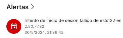

Robert87354 18 Posted May 30, 2024 Author Posted May 30, 2024 @Lukehe detectado un inicio de sesión fallido al usuario que publiqué y el cual envié el log desde android tv, estos datos solo lo tiene Emby, al igual que la dirección del servidor que ha enviado el log, ¿cómo es posible esto? ¿un administrador de Emby puede intentar conectarse? un usuario cualquiera que haya leído este tema no puede, no conoce la dirección de mi servidor. Me preocupa ya que estos datos solo lo he enviado a Emby, y solo el equipo de Emby puede conocer la dirección del servidor, entiendo que estos datos van en el log que se envía. Saludos.
