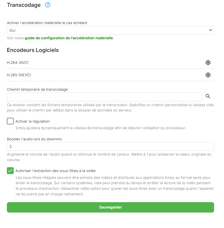

Solution vincen 72 Posted May 13, 2024 Solution Posted May 13, 2024 Plusieurs questions: as-tu activé le décodage matériel ? Si oui désactive le pour voir si cela change quelque chose. Dans le cas contraire active le ! pas de soucis de place sur les disques durs de la machine ? le problème se pose avec un autre lecteur Emby ? sur ordi ? tablette ? quel est le processeur de la machine et la charge processeur quand tu lis un film ? comment est fait le stockage ?
KiritoYing 1 Posted May 13, 2024 Author Posted May 13, 2024 (edited) Le décodage est activé, Oui. Je le désactiverais pour voir. Mon disque dur a encore +800 Go d'espace donc tranquille. C'est un SSD, c'est le seul stockage que j'ai sur mon ordinateur. Le problème se pose principalement sur les TV. Mon processeur est un i9-13900F, tout va bien au niveau de la charge. Edited May 13, 2024 by KiritoYing

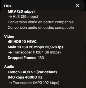

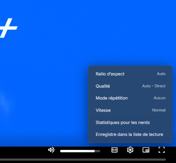

MAX92 93 Posted May 13, 2024 Posted May 13, 2024 Et quand tu lances un film et que tu fais statistiques pour les nerds ça dit quoi ?

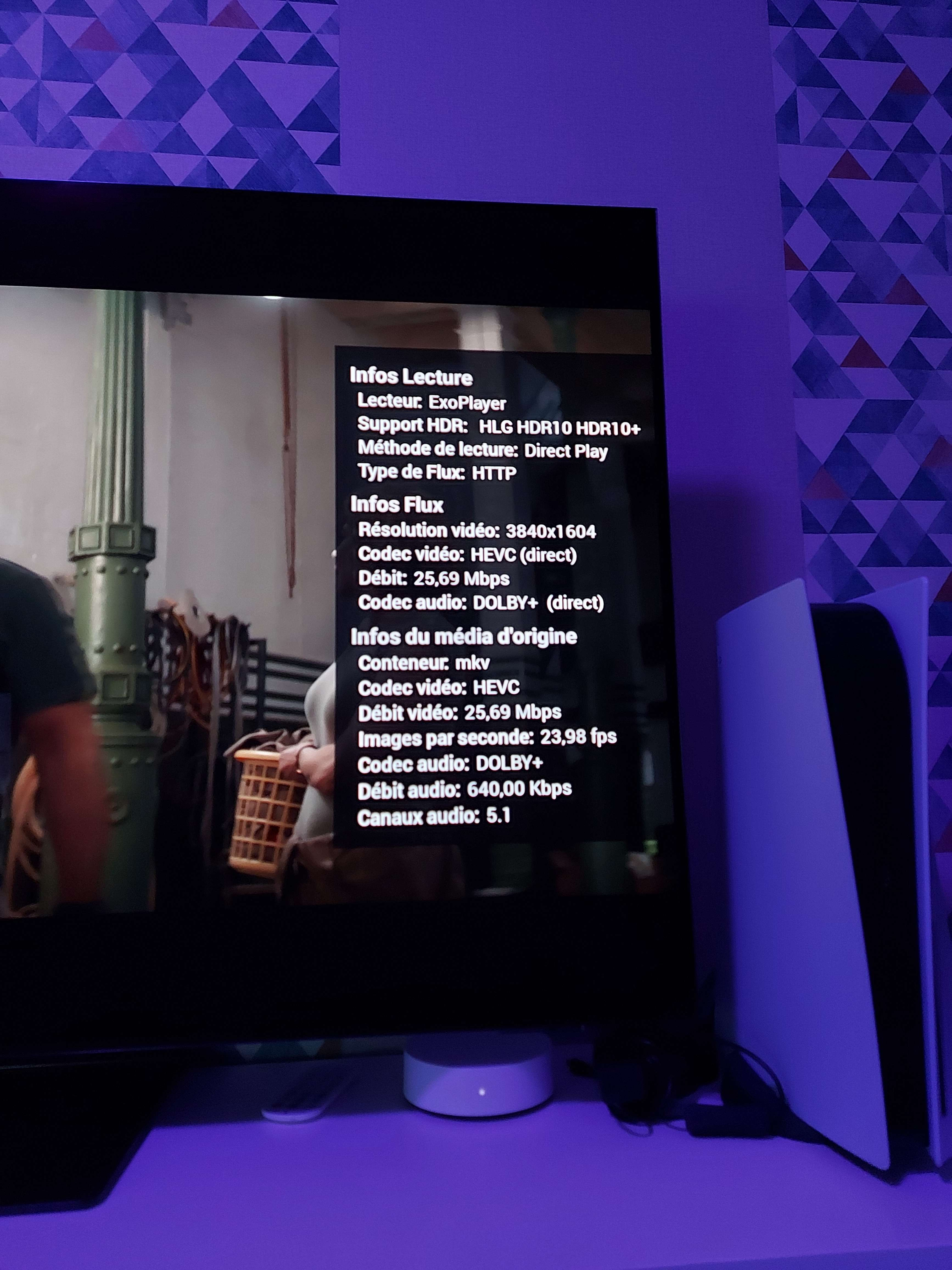

KiritoYing 1 Posted May 13, 2024 Author Posted May 13, 2024 (edited) web sans décodage : (bug beaucoup) (HDR moche) web avec décodage : (fluide) (HDR OK) TV avec Fire Stick, avec ou sans décodage : Edited May 13, 2024 by KiritoYing
