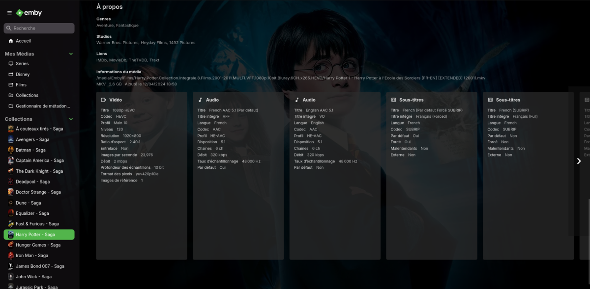

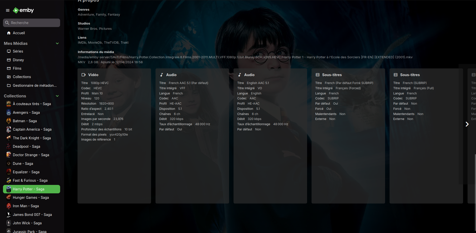

MAX92 93 Posted May 13, 2024 Posted May 13, 2024 Quelles sont les informations en bas de ta fiche film pour un doublon comme ici :
Kal_El 0 Posted May 13, 2024 Author Posted May 13, 2024 Good day to you, To answer your question Luke, I did as you asked, I deleted the library, did a scan then put the library back and then did a scan again. If you need more details, let me know. Je vais poster les 2 captures d'écrans, j'ai en effet les 2 chemin d'accès qui ce présente, l'un qui n’existe ainsi que le bon. Le chemin n'éxistant plus : Le bon :

Kal_El 0 Posted May 13, 2024 Author Posted May 13, 2024 J'avais auparavant bien vérifier que le chemin d'accès ne soit plus existant, voici une capture d'écran. Le dossier présent est le point de montage d'un dd externe. A savoir que l'ancien chemin était celui de mon ancien zpool. Lorsque je souhaite lire un élément, il me met une erreur de lecture, j'ai notamment essayer sur plusieurs éléments dans le même cas. Je peux les supprimer des collections mais ils apparaissent toujours lorsque je fais une recherche. J'avoue ne pas trop savoir vers où regarder.
