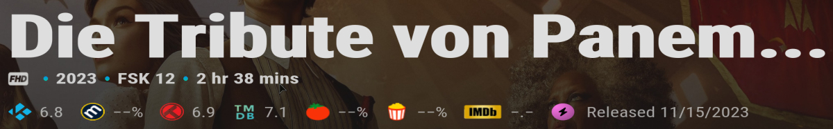

Eisi2005 14 Posted March 27, 2024 Posted March 27, 2024 Hallo zusammen, @quickmic es gibt und gab bereits einige Beiträge wo es um imdb rating ging, ich habe es bis jetzt aber nicht hinbekommen, dass mir diese ratings auch bei entsprechenden skins angezeigt werden. Wenn ich als Scrapper den Open Movie Database mitnutze, dann habe ich das Gefühl, dass bei den ratings auch die imdb ratings übernommen werden, diese werden aber in entsprechenden kodi skins nicht angezeigt sondern nur als "kodi" rating ausgegeben und bei dem imdb logo bleibt es leer. Gibt es dafür eine Lösung ? Screenshot anbei
quickmic 1709 Posted April 1, 2024 Posted April 1, 2024 Emby deklariert leider nicht genau woher die ratings kommen, daher werden die Emby ratings als "default" in Kodi importiert. Das muesste dann im Skin als Kodi rating angezeigt werden. Im Moment hab ich noch keine bessere Loesung gefunden mangels Informationen vom Emby server. Bei Emby gibts nur die Info "CommunityRating". Woher die Daten aber wirklich kommen haengt soweit ich weiss von den aktivierten Scrapen am Emby server ab. Daher kann ich das nicht statisch auf imdb einstellen. 1
Eisi2005 14 Posted April 3, 2024 Author Posted April 3, 2024 @quickmic Könntest Du nicht vielleicht einen Schalter im Emby next gen einbauen, damit man aussuchen kann ob er als default scannen soll oder als imdb ? Gruß

quickmic 1709 Posted April 10, 2024 Posted April 10, 2024 Geht leider nicht anderes als via Option. -> 10.0.13 default is ein, aber du brauchst einen resync.
Eisi2005 14 Posted April 10, 2024 Author Posted April 10, 2024 hmm, funktioniert bei mir leider noch nicht. Wir immer noch so angezeigt, wie im oberen Screenshot. @quickmic

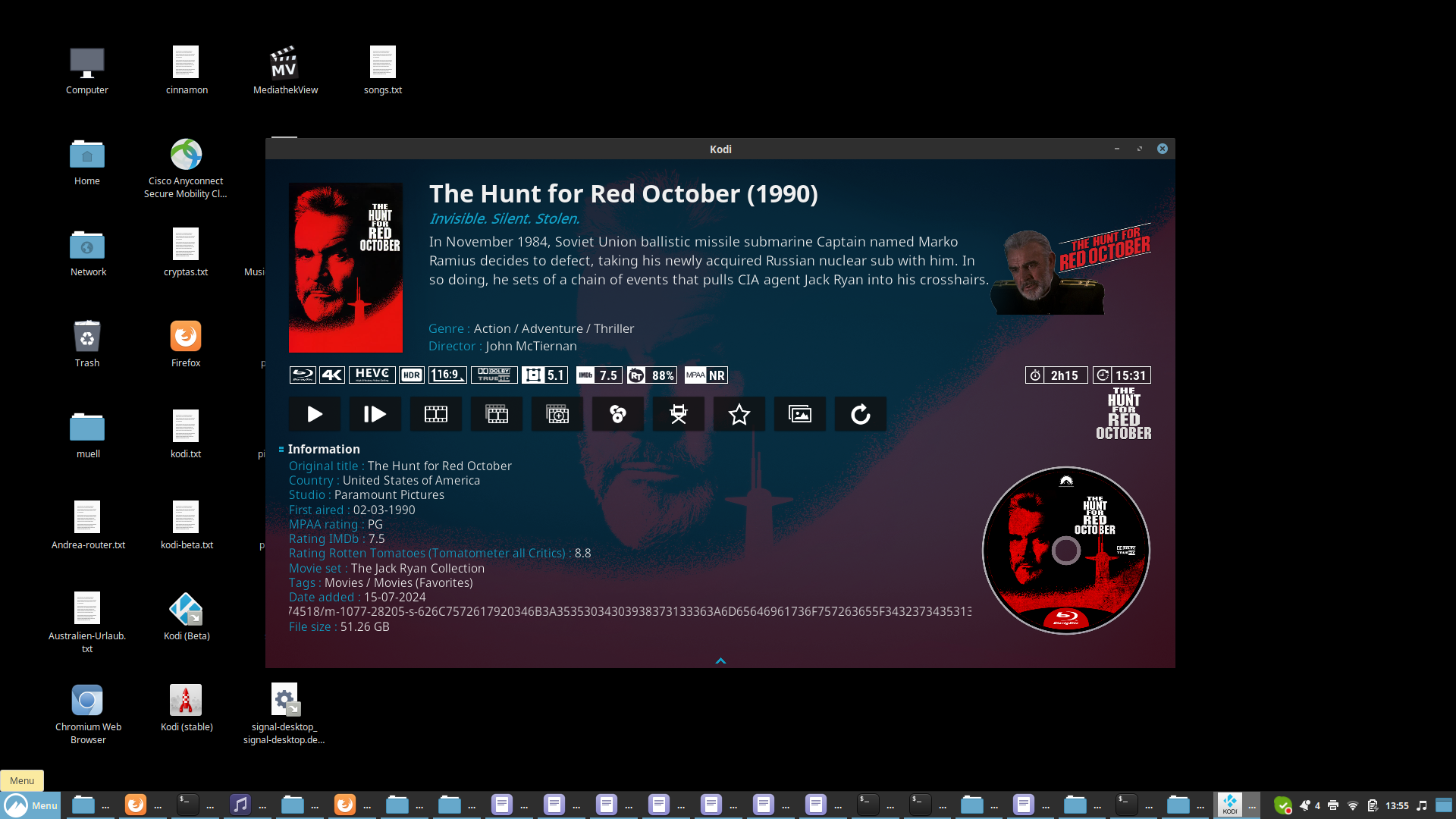

Eisi2005 14 Posted September 19, 2024 Author Posted September 19, 2024 Hi, sorry das ich mich solange nicht gemeldet habe, aber ich habe eben noch einmal eine frische Installation von Kodi 21.1 inkl 11.0.8 Emby Addon gemacht. Es werden weiterhin keine IMDB Ratings angezeigt. Bei mir sieht es immer noch so aus. @quickmic 1

quickmic 1709 Posted September 20, 2024 Posted September 20, 2024 Habs das jetzt nochmals angeschaut. Das Problem liegt am Skin. Mit Estuarymod v2 klappt es ohne Probleme. Ich vermute der Skin holt sich Daten aus dem Internet, obwohl alle ratings bereits in Kodi vorhanden sind. Bei der Internet Abfrage scheint irgendwas schief zu laufen und eigentlich sowieso nicht notwendig.
Solution Eisi2005 14 Posted September 21, 2024 Author Solution Posted September 21, 2024 ok das ist dann natürlich doof, dann werde ich mir mal andere skins angucken. Danke für deine Mühe
