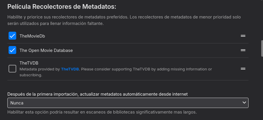

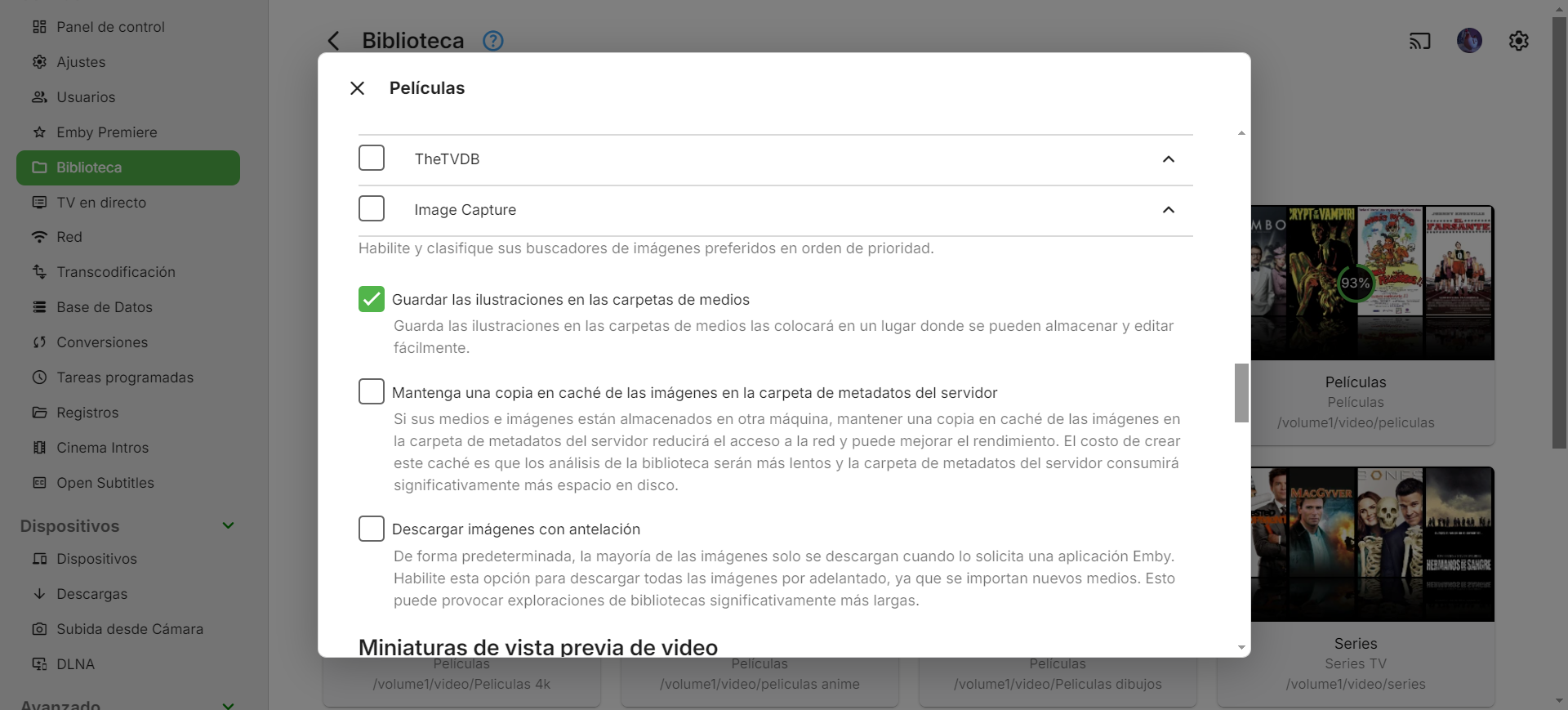

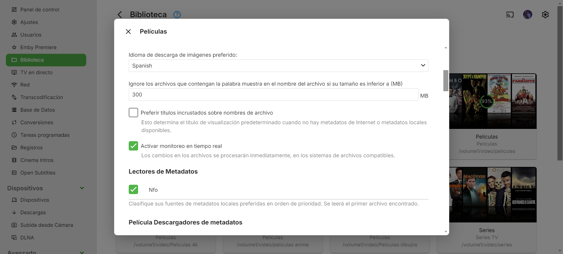

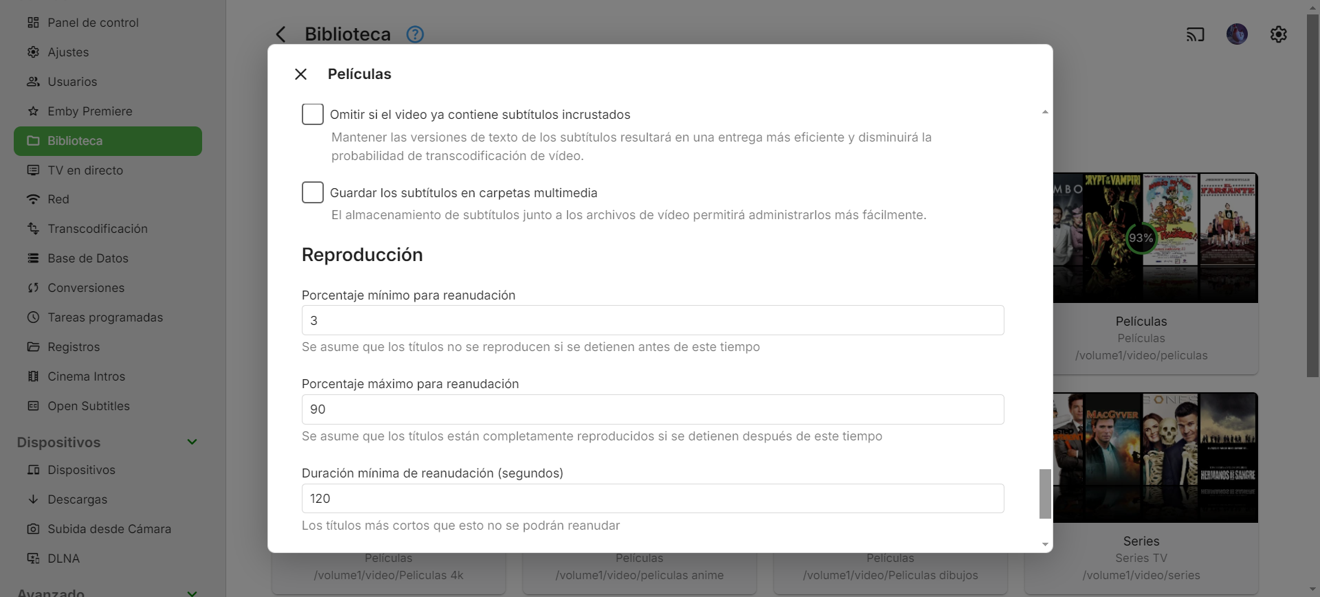

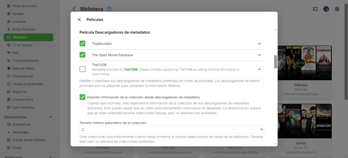

bjgrimm 3 Posted May 17, 2024 Author Posted May 17, 2024 Todas mis librerias tienen la configuración que muestro en estas imágenes que adjunto.
bjgrimm 3 Posted May 27, 2024 Author Posted May 27, 2024 @Luke?? mi configuración es correcta? Tengo otro problema pero abriré otro tema, es un problema sobre las imágenes, no tiene nada que ver con este tema.
Luke 42239 Posted June 4, 2024 Posted June 4, 2024 Did you enable images to save to media folders, or no?
Luke 42239 Posted June 8, 2024 Posted June 8, 2024 On 6/7/2024 at 4:38 AM, bjgrimm said: Yes And are the images actually being saved there, next to your video files?
bjgrimm 3 Posted July 11, 2024 Author Posted July 11, 2024 Sí, en la misma carpeta se guarda el archivo de vídeo, los subtítulos en formato SRT, el archivo NFO y los archivos de imagen PNG y JPG de poster, fanart, landscape, clearlogo,etc. El problema persiste, lleva muchísimas horas haciendo un escaneo a pesar de que hay pocos elementos nuevos subidos al servidor. Adjunto el último log. embyserver (5).txt
