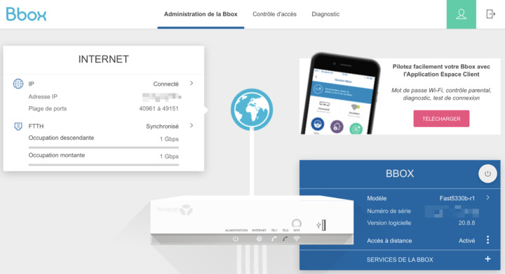

J0ffr37 8 Posted June 25, 2024 Posted June 25, 2024 Hello, bouygues partage les ip sur plusieurs lignes, par exemple l'ip 70.70.70.70 est attribuée à 3 personnes et chacun n'a qu'une partie des ports : le premier du 1 au 10 000 le second du 10001 au 20000 le troisième le reste il faut déjà vérifier que tu es en ip full stack, sinon il faut regarder quelles ports te sont attribués et modifier en conséquence tes réglages si tu n'es pas en full stack, tu devra également toujours te connecter https://70.70.70.70:port ou https://mondomaine.fr:port . car sans préciser le port, tu route vers le port 80 par défaut et si ce n'est pas toi qui l'a ... Si tu n'es pas en full stack, regarde comment demander à passer en full stack

J0ffr37 8 Posted July 1, 2024 Posted July 1, 2024 On 6/30/2024 at 9:44 AM, NONOJEAN said: bonjour Luc j'ai vérifier et sur ma box je suis en mode full duplex. nope full duplex or half duplex is connexion lan ... you need to see this : in "plage de port", what is it ? 1
