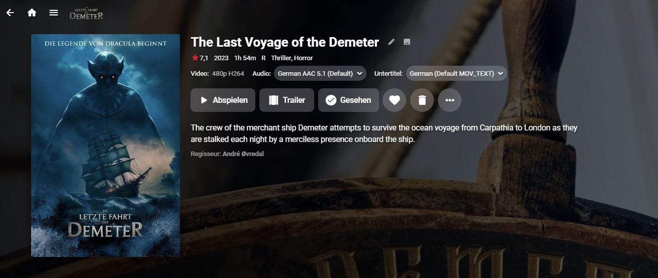

stalker1978 1 Posted December 20, 2023 Posted December 20, 2023 Hallo Ich habe das Problem wenn ich neue Filme scanne oder mit themoviedb.org identifiziere das die Filmbeschreibung auf Englisch und nicht auf Deutsch ist. Hat bis jetzt immer funktioniert. Auf themoviedb.org ist die Beschreibung auch auf deutsch.
Luke 42239 Posted December 20, 2023 Posted December 20, 2023 Hi, please attach the emby server log from when you imported the movie. Thanks.
stalker1978 1 Posted December 20, 2023 Author Posted December 20, 2023 Anbei das Protokol. Die Inhaltsangabe stammt von dr IMDB Seite in Englisch. embyserver.txt

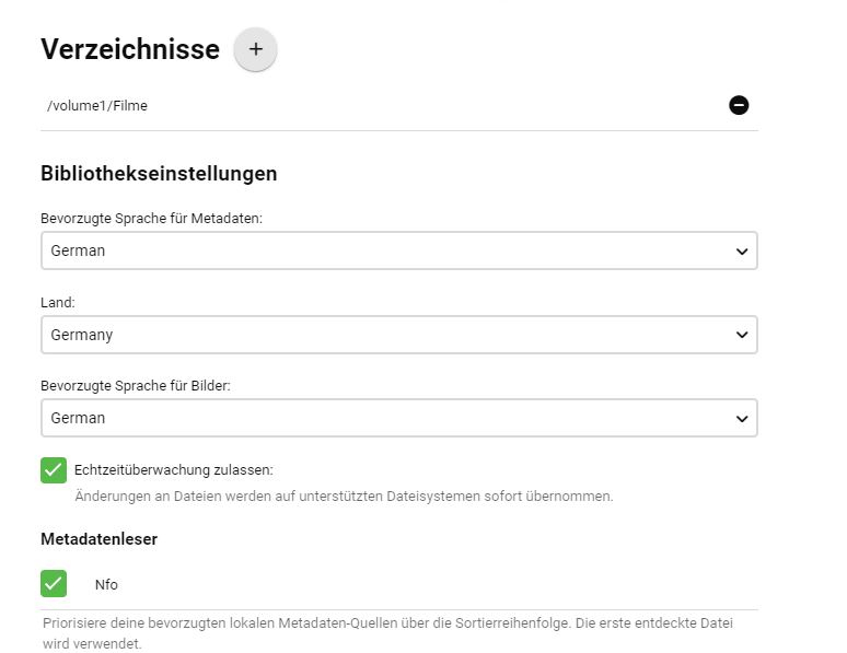

Luke 42239 Posted December 20, 2023 Posted December 20, 2023 Try de-de for your preferred language instead of de-AT.
stalker1978 1 Posted December 25, 2023 Author Posted December 25, 2023 Hallo Hab die Sprache geändert und die Meta daten aktualisiert. Jetzt sind alle Filme auf Englisch. Andere Lösung? mfg

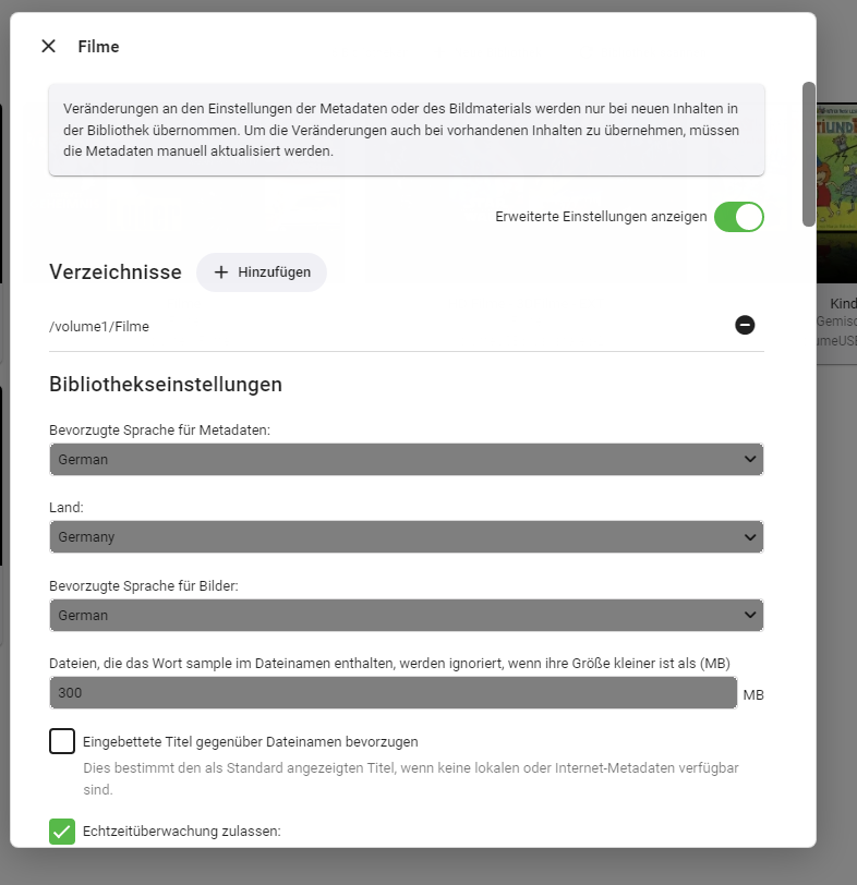

Luke 42239 Posted December 27, 2023 Posted December 27, 2023 You still have de-AT configured on your movie library. Try de-DE instead. If you used the same folder in multiple movie libraries, make sure the library options are the same for all of them.
stalker1978 1 Posted December 28, 2023 Author Posted December 28, 2023 Hallo Nein steht beides auf german, oder gibt es noch irgenwo andere einstellungen? Der ordner wird nur hir verwendet und eingelesen.

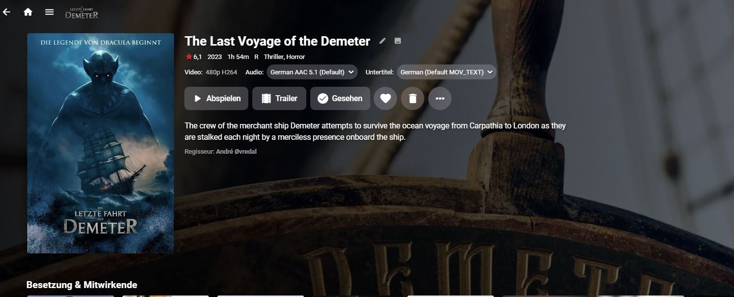

Tsch3ns 16 Posted December 28, 2023 Posted December 28, 2023 Versuche mal, die Datenbank zu bereinigen und zu komprimieren. Also unter “Datenbank” die beiden Haken zu setzen, dann Server Neustart. Ich hatte kürzlich das gleiche Problem. Es funktioniert auch mit den AT Einstellungen! 1
Luke 42239 Posted December 28, 2023 Posted December 28, 2023 6 hours ago, stalker1978 said: Hallo Nein steht beides auf german, oder gibt es noch irgenwo andere einstellungen? Der ordner wird nur hir verwendet und eingelesen. What other Emby libraries have you created?
stalker1978 1 Posted December 29, 2023 Author Posted December 29, 2023 23 hours ago, Tsch3ns said: Versuche mal, die Datenbank zu bereinigen und zu komprimieren. Also unter “Datenbank” die beiden Haken zu setzen, dann Server Neustart. Ich hatte kürzlich das gleiche Problem. Es funktioniert auch mit den AT Einstellungen! Hallo Super danke, das war die Lösung. mfg 1
