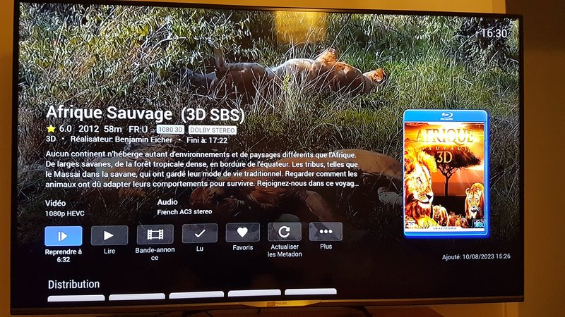

Satanasss 11 Posted August 11, 2023 Posted August 11, 2023 (edited) Salut, Tu dis que tu n'as pas de mode pour forcer la 3D, ou tu as un mode mais il n'est pas dispo quand tu essaies de lire depuis La Shield ? Utilise la version Android TV :  Déclenchement auto : Edited August 11, 2023 by Satanasss
Satanasss 11 Posted August 11, 2023 Posted August 11, 2023 Salut, Tu dis que tu n'as pas de mode pour forcer la 3D, ou tu as un mode mais il n'est pas dispo quand tu essaies de lire depuis La Shield ? Utilise la version Android TV :  DĂ©clenchement auto :   D'aprĂšs moi c'est une histoire de changement de rĂ©solution et HZ, que tu n'as peut-ĂȘtre pas configurĂ© dans l'appli Emby. (autrement c'est le MĂȘme comportement que Kodi en fait).  Si pas de dĂ©clenchement auto, modifies la rĂ©solution et HZ (im/s) en cours de lecture : "AstĂ©risque correspond Ă la rĂ©so et im/s de ta vidĂ©o, mais change voir commence cela se comporte." Si toujours rien d'automatique et en modifiant les rĂ©so et HZ, regarde tout de mĂȘme que tu nâaies pas le mode "Forcer la 3D" qui apparait sur le projo (tes modes options). Car dans mon cas, suivant la rĂ©so/HZ, je peux ne pas avoir le mode "Forcer la 3D". Parce qu'il arrive que certaines vidĂ©os ne dĂ©clenchent pas systĂ©matiquement en auto, mais il faut pouvoir les Forcer.
Satanasss 11 Posted August 11, 2023 Posted August 11, 2023 (edited) A supprimer... Edited August 11, 2023 by Satanasss
Satanasss 11 Posted August 11, 2023 Posted August 11, 2023 Salut, Tu dis que tu n'as pas de mode pour forcer la 3D, ou tu as un mode mais il n'est pas dispo quand tu essaies de lire depuis La Shield ? Utilise la version Android TV :  DĂ©clenchement auto :  Si pas de dĂ©clenchement auto, modifies la rĂ©solution et HZ (im/s) en cours de lecture (roue dentĂ©e) : "AstĂ©risque correspond Ă la rĂ©so et im/s de ta vidĂ©o" Change voir comment cela se comporte, ou peut-ĂȘtre mĂȘme que ce n'est pas sur le bon au lancement de la vidĂ©o, et si c'est le cas, une histoire de changement de rĂ©solution et HZ que tu n'as peut-ĂȘtre pas configurĂ© dans l'appli Emby. (C'est le MĂȘme comportement que Kodi en fait). Si toujours rien d'automatique, regardes en modifiant les RĂ©so/HZ que tu nâaies pas le mode "Forcer la 3D" dispo dans ton modes ou options, parce que suivant la rĂ©so/HZ je peux ne pas avoir le mode "Forcer la 3D", et qu'il arrive que certaines vidĂ©os ne basculent pas systĂ©matiquement en auto, donc il faut pouvoir les Forcer.
Satanasss 11 Posted August 11, 2023 Posted August 11, 2023 Si vous pouvez supprimer : "A supprimer..." et les deux prĂ©cĂ©dents SVP. (doublon, mal Ă©ditĂ©...). Pas simple tâĂ©diter et on ne peux supprimer, puis si on tarde Ă priori ça bloque avec une notif, pfff...
