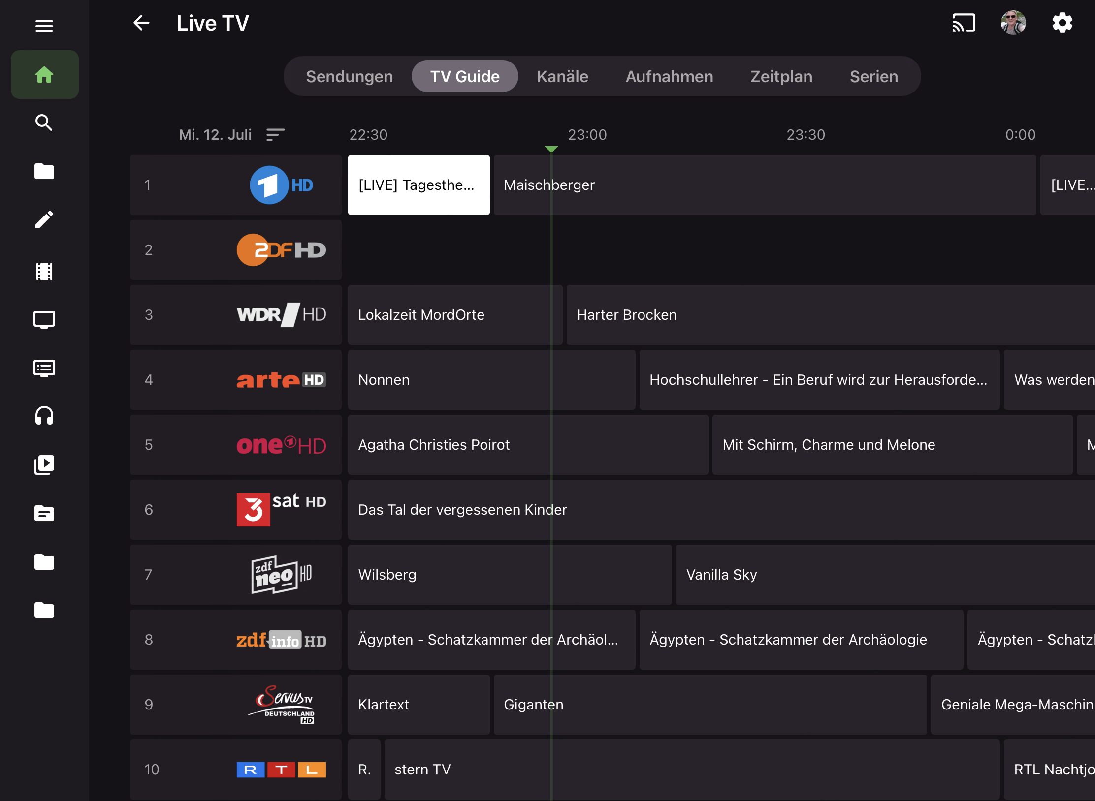

Home2008 21 Posted July 12, 2023 Posted July 12, 2023 (edited) Hallo, seit kurzem ist für ZDF kein EPG mehr vorhanden, alle anderen Sender ja. Ich habe die epg.xml geprüft, dort ist für ZDF alles an EPG vorhanden. Emby Server ist die Version 4.7.13.0 ein Docker auf UnRaid. Die erzeugte EPG.xml liegt auch im richtigen Ordner, und ist noch immer in Emby korrekt verlinkt. Ist seit etwa 4 Tagen so, und ich finde nicht warum!?? Emby Server log hänge ich mal ran. embyserver.zip Edited July 12, 2023 by Home2008

Home2008 21 Posted July 13, 2023 Author Posted July 13, 2023 Genau das, das leere ZDF EPG. Wollte ich oben erfragen. Ja ich habe den Inhalt der XML Datei geprüft, da steht zum Sender ZDF alles drin. Daten sind also vorhanden.
Luke 42240 Posted July 13, 2023 Posted July 13, 2023 OK, what did you find in the xml, can you show me? Did you check the timestamps of the epg entries in the xml? Didn't you ask this once before several months back, and I looked at your xml and we found it had old data in it?
Home2008 21 Posted July 13, 2023 Author Posted July 13, 2023 Hier ist mal die xml Datei. Und in Emby die Einstellungen. epg.zip
Luke 42240 Posted July 13, 2023 Posted July 13, 2023 Did you check the epg dates inside the xml? What did you find?
Home2008 21 Posted July 14, 2023 Author Posted July 14, 2023 17 hours ago, Luke said: Did you check the epg dates inside the xml? What did you find? Was meinst du damit? In der XML? Gerade mal nachgesehen. Stimmt, zu ZDF ist da nichts zu finden. Sehr merkwürdig. In TVHeadend sind die Daten vorhanden.
Home2008 21 Posted July 14, 2023 Author Posted July 14, 2023 Problem gelöst, es liegt am Programm Easyepg zur Erstellung des EPGs! 1
