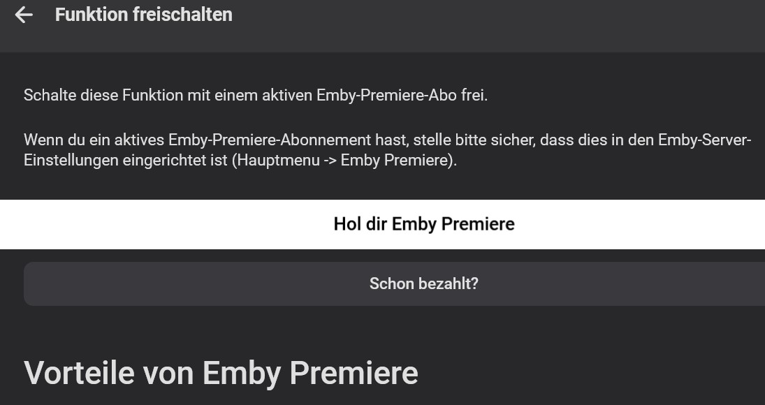

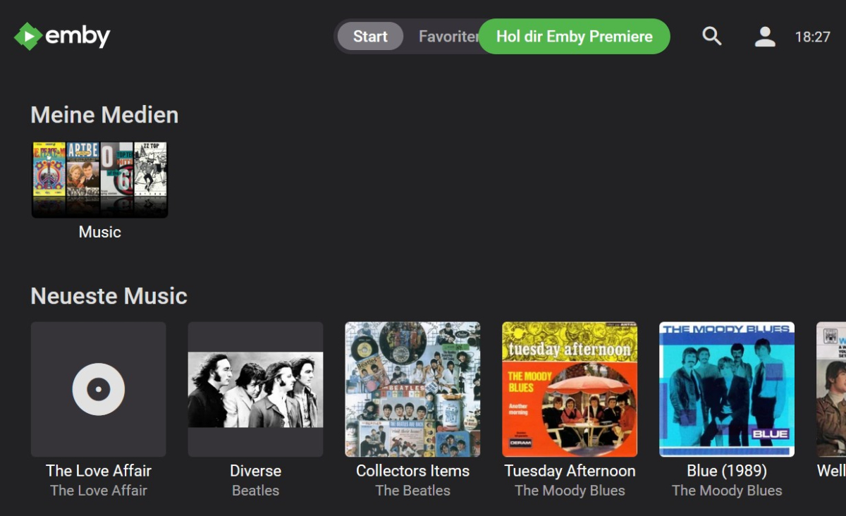

Heini 5 Posted March 14, 2023 Posted March 14, 2023 Nachdem ich im englischsprachigen Forum keine Antwort bekommen habe, versuche ich es mal hier. Nach einer erforderlichen Neuinstallation ist Abspielen von Musik auf dem PC nicht mehr möglich; eine Aufforderung, Premiere freizuschalten erscheint. Bevor die Neuinstallation erfolgte, war ich damit beschäftigt, beim Abspielen eines Musikstückes auf dem TV mit dessen Fernbedienung etwas mehr zu erreichen, als nur START/STOPP. Der Versuch, auf andere Stücke der Musikbibliothek über den TV zuzugreifen, endete mit dem Abbruch von 'Medien' auf dem TV. Dann noch etwas... Der Emby Server wurde beendet. Warum ist ein erneuter Start über die entzippte exe-Datei nicht mehr möglich?

Heini 5 Posted March 14, 2023 Author Posted March 14, 2023 Mein Problem ist immer noch vorhanden; sobald ich auf dem PC Musik abspielen möchte, erscheint die Aufforderung, Premiere freizuschalten. Wie bereits mitgeteilt, ist meine App-Version 4.7.11.0. Bevor die Neuinstallation erfolgte, war ich damit beschäftigt, beim Abspielen eines Musikstückes auf dem TV mit dessen Fernbedienung etwas mehr zu erreichen, als nur START/STOPP. Der Versuch, auf andere Stücke der Musikbibliothek über den TV zuzugreifen, endete mit dem Abbruch von 'Medien' auf dem TV. Dann noch etwas... Der Emby Server wurde beendet. Warum ist ein erneuter Start über die entzippte exe-Datei nur mit großer Verzögerung möglich? Heute früh hatte ich es zweimal versucht, aber geöffnet wurde Emby erst sehr sehr viele Minuten später. In diesem Fall dann zweimal.

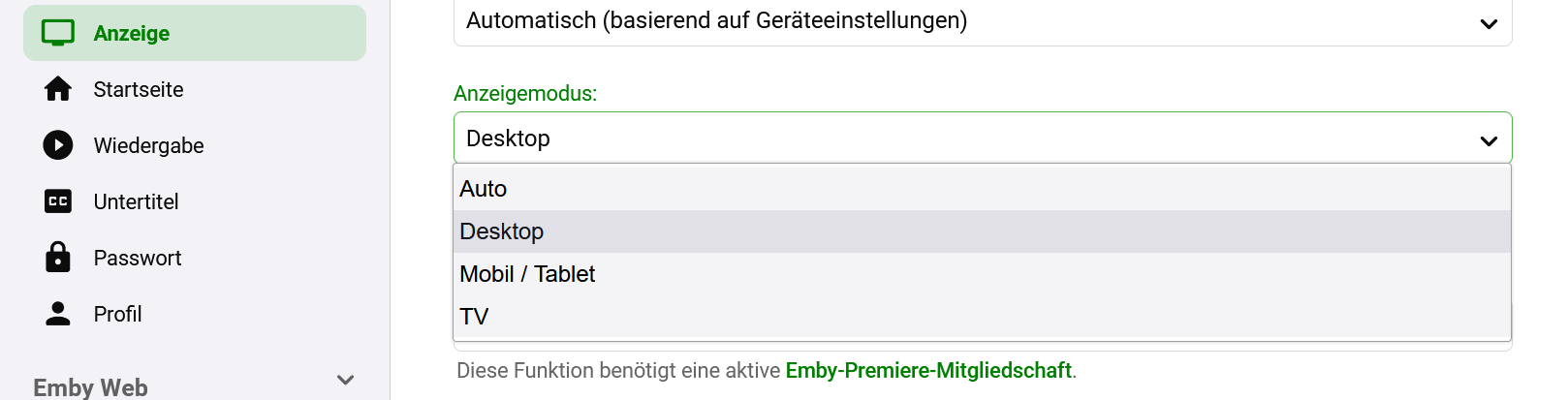

Happy2Play 9840 Posted March 14, 2023 Posted March 14, 2023 Sounds like you are using Emby web client on a TV. TV mode requires Premiere. You would have to change App Settings-Displays-Display Mode to Desktop. Not sure I understand the second issue but sounds like possibly database cache size causing slow startup/load. Can you post a server log from startup. What is your library.db size?

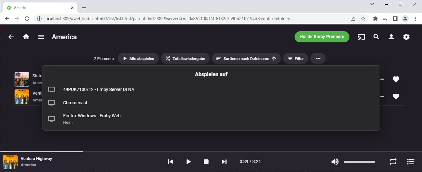

Heini 5 Posted March 14, 2023 Author Posted March 14, 2023 Where or how can I get or retrieve a server log of the startup process? I'm sorry, but unfortunately the name 'library.db' doesn't mean anything to me. When it comes to the size of my music data - it's 266 GB, which is over 11000 files. Also - after the initial installation, it was possible for me to use the 'Play with another device' function to select my TV and listen to the music there. Unfortunately, with the TV remote control it was only possible to stop or restart the song previously selected on the PC. Attempts to access other songs in the library from the TV terminated 'Media' on the TV.

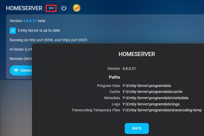

Happy2Play 9840 Posted March 14, 2023 Posted March 14, 2023 32 minutes ago, Heini said: Where or how can I get or retrieve a server log of the startup process? What server platform? How to Report a Problem Path will vary depending on platform the library.db is the Emby database. And depending the size of the database changing the database cache size can improve performance.
Heini 5 Posted March 15, 2023 Author Posted March 15, 2023 This seems rather complicated to me; I don't get your picture with the home server including the paths that way. But here: I launched Emby on Google Chrome and here I can play music immediately without being prompted to install Premiere. Also the playback possibility via other places is given. Is this all possibly a Firefox issue?
Solution atropa 10 Posted March 16, 2023 Solution Posted March 16, 2023 (edited) Hey . Schau mal bitte ob du im Firefox bei deiner Anzeigeeinstellung im Desktop oder Tv Modus bist . Tv Modus erfordert Emby Premiere. Und die library.db findest du deinem Installationsordner von Emby. Also zb : C:\Users\youruser\AppData\Roaming\Emby-Server\programdata\data. Dort siehst du dann wie groß sie ist. Edited March 16, 2023 by atropa
Heini 5 Posted March 16, 2023 Author Posted March 16, 2023 Vielen Dank, das war der Hinweis! Hatte ich nicht drauf geachtet, denn bei der Erstinstallation stand der Anzeigemodus auf 'AUTO', meine ich. Egal, etwas anderes: Dass ich mit der TV-Fernbedienung, wie schon erwähnt, nur Start/Stopp machen kann, habe ich akzeptiert. Aber - wenn ich eine Wiedergabeliste am PC erstelle und diese dann auf dem TV abspiele, ist jedes Mal nach einem Titel Schluss. Auch das Häkchensetzen bei allen Titeln der Liste hat nicht geholfen. Noch ein Tipp?

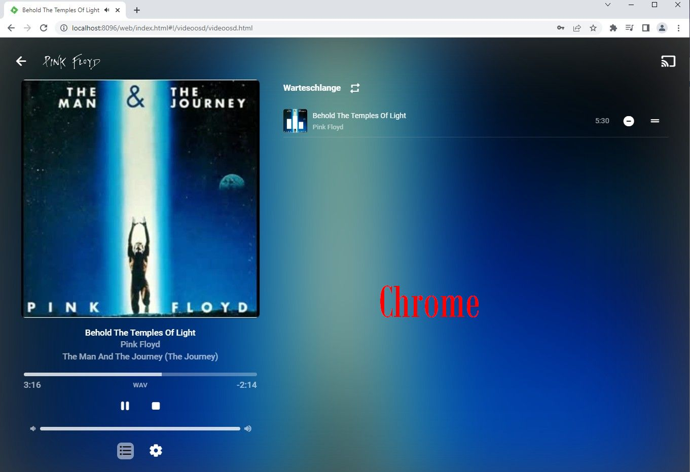

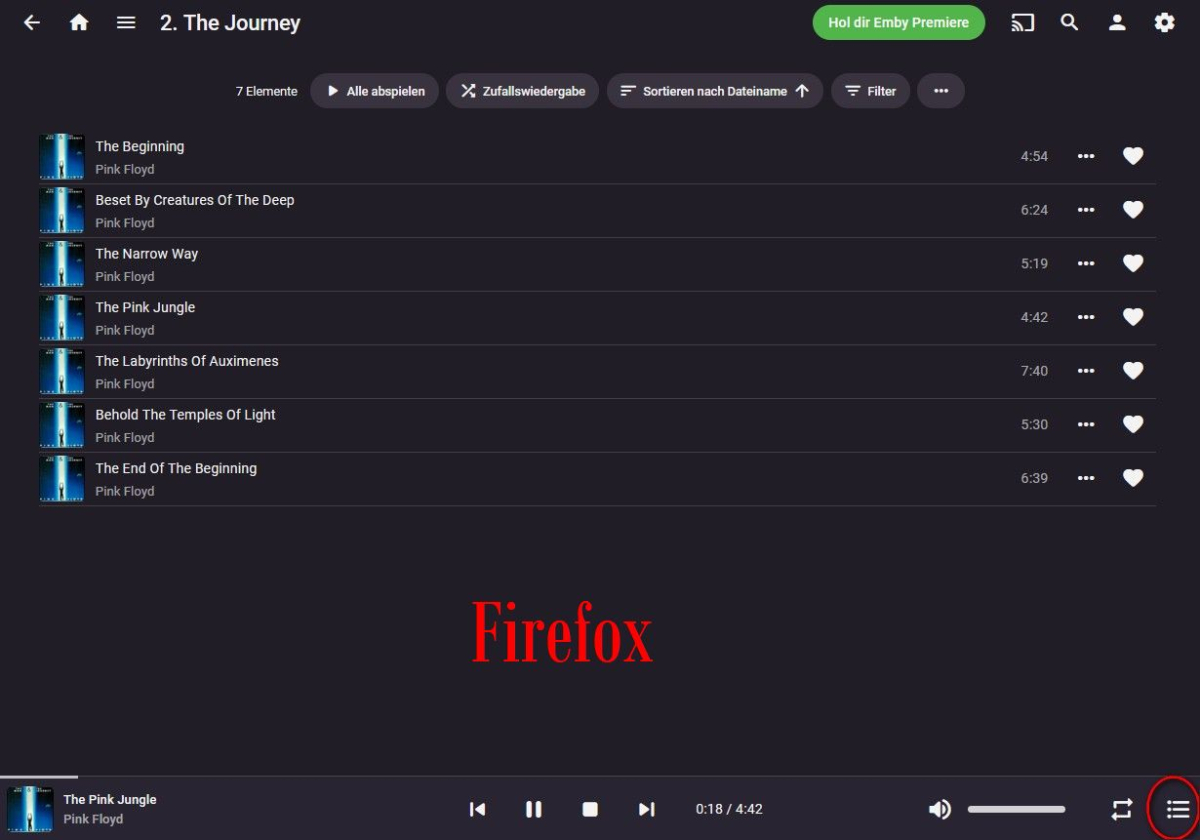

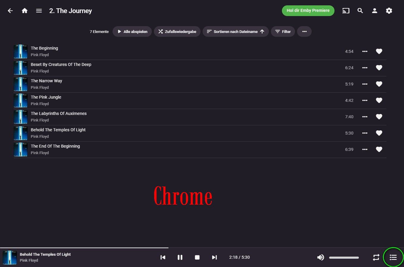

Heini 5 Posted March 17, 2023 Author Posted March 17, 2023 On 3/16/2023 at 8:21 AM, atropa said: Hey . Schau mal bitte ob du im Firefox bei deiner Anzeigeeinstellung im Desktop oder Tv Modus bist . Tv Modus erfordert Emby Premiere. Und die library.db findest du deinem Installationsordner von Emby. Also zb : C:\Users\youruser\AppData\Roaming\Emby-Server\programdata\data. Dort siehst du dann wie groß sie ist. Noch etwas: Bei Firefox wechselt im Gegensatz zu Chrome beim Wählen der Funktion unten rechts das Bild nicht auf die Groß-/Einzeldarstellung; Idee?
Heini 5 Posted March 18, 2023 Author Posted March 18, 2023 On 3/14/2023 at 7:17 PM, Luke said: Hi, are you all set now, or are you still having an issue? Since Thursday I'm waiting for someone to know an answer: That I can only do start/stop with the TV remote, as already mentioned, I have accepted. But - when I create a playlist on the PC and then play it on the TV, it stops after one track every time. Checking all titles in the list didn't help either. One more thing: On Firefox, unlike Chrome, when I select the bottom right function, the image does not change to large/single; idea? Translated with www.DeepL.com/Translator (free version)
Heini 5 Posted March 18, 2023 Author Posted March 18, 2023 10 minutes ago, Heini said: large/single; idea? Large/single display = playlist
Luke 43418 Posted March 19, 2023 Posted March 19, 2023 23 hours ago, Heini said: Since Thursday I'm waiting for someone to know an answer: That I can only do start/stop with the TV remote, as already mentioned, I have accepted. But - when I create a playlist on the PC and then play it on the TV, it stops after one track every time. Checking all titles in the list didn't help either. One more thing: On Firefox, unlike Chrome, when I select the bottom right function, the image does not change to large/single; idea? Translated with www.DeepL.com/Translator (free version) Hi there, let's look at an example. Please attach the information requested in how to report a media playback issue. Thanks!
Heini 5 Posted March 19, 2023 Author Posted March 19, 2023 As already described, switching to the 'Playlist/Queue' window does not respond in Firefox browser. The Chrome browser, on the other hand, does not cause any problems here.

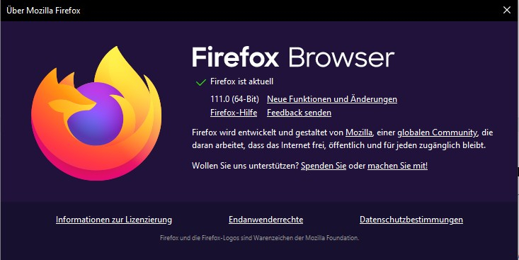

Happy2Play 9840 Posted March 19, 2023 Posted March 19, 2023 What version of Firefox? But have no issue in FF 111.

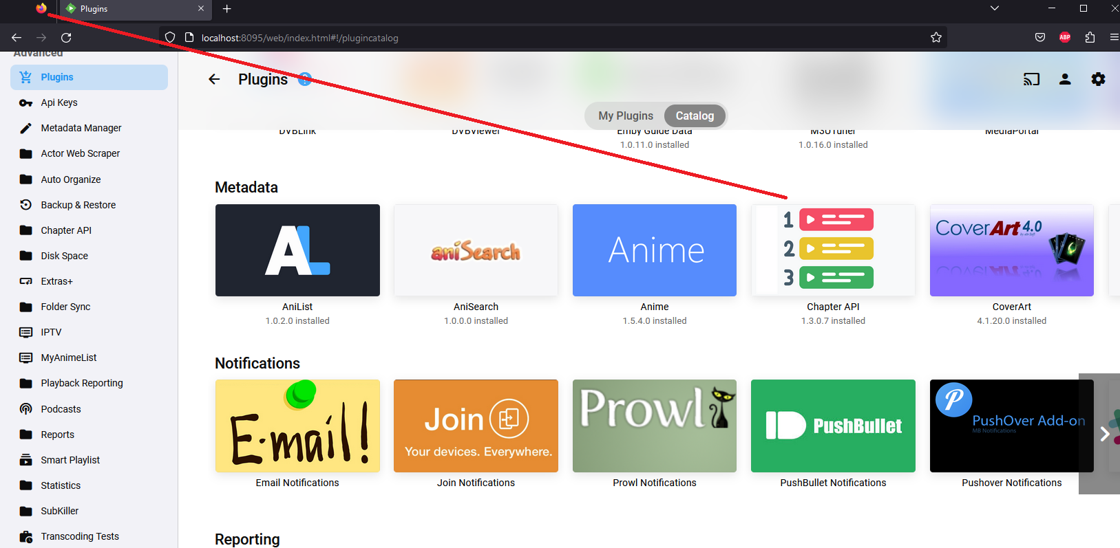

Heini 5 Posted March 21, 2023 Author Posted March 21, 2023 On 3/19/2023 at 10:51 PM, Happy2Play said: What version of Firefox? But have no issue in FF 111. I have compared all the settings in Firefox with those in Chrome. I noticed that Chrome has a plugin 'Chapter API' installed, whose icon looks like the playlist button at the bottom right of Emby. On Firefox this plugin is missing. After the installation I hoped that the playlist is now also shown in Firefox, but unfortunately this did not happen.

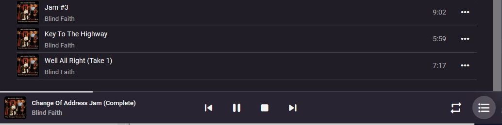

Happy2Play 9840 Posted March 21, 2023 Posted March 21, 2023 2 minutes ago, Heini said: I have compared all the settings in Firefox with those in Chrome. I noticed that Chrome has a plugin 'Chapter API' installed, whose icon looks like the playlist button at the bottom right of Emby. On Firefox this plugin is missing. After the installation I hoped that the playlist is now also shown in Firefox, but unfortunately this did not happen. Sorry I do not follow as Emby plugins have nothing to do with Browsers or Clients. FF 111 server 4.7.11.0 Clicked the playlist button Are there browser console errors when click the playlist button?

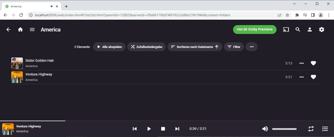

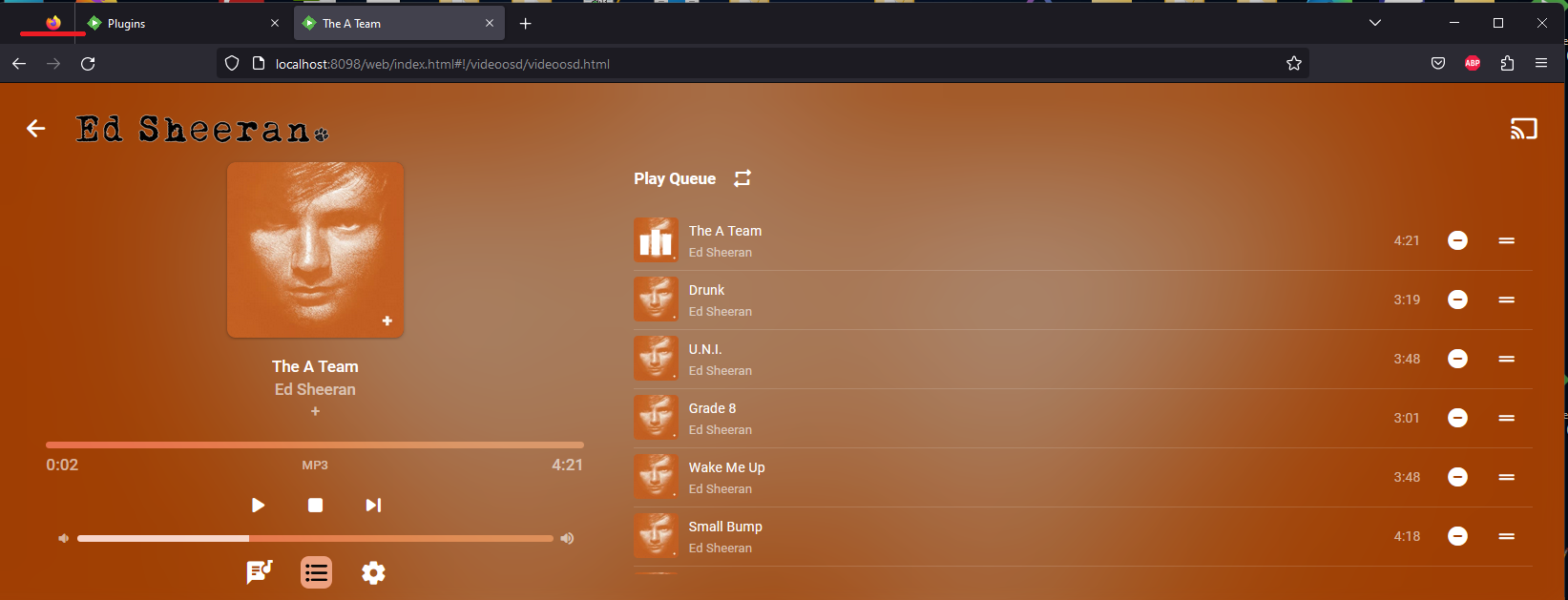

Heini 5 Posted March 22, 2023 Author Posted March 22, 2023 No - the only reaction to tapping the button is a circular brightening of the area: Afterwards the brightening has disappeared again and it is as if this action had not taken place at all.
Happy2Play 9840 Posted March 22, 2023 Posted March 22, 2023 Minus browser console errors or browser addons/extensions I have no idea as it works on multiple Windows systems I have tested on.
Luke 43418 Posted March 22, 2023 Posted March 22, 2023 Also testing Firefox 111 and it seems to be working OK For me as well.
Heini 5 Posted March 22, 2023 Author Posted March 22, 2023 2 hours ago, Happy2Play said: Minus browser console errors or browser addons/extensions I have no idea as it works on multiple Windows systems I have tested on. I have now turned off all trackers and AdBlockers on Firefox and restarted the browser, but the playlist button responds as before. For info: https://emby.media/community/index.php?/profile/2-luke/

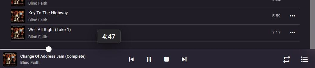

Heini 5 Posted March 23, 2023 Author Posted March 23, 2023 15 hours ago, Happy2Play said: Minus browser console errors or browser addons/extensions I have no idea as it works on multiple Windows systems I have tested on. Today the Emby server was updated twice. Twice because after the first try the covers were not shown. Unfortunately it doesn't look good, because in the Firefox browser the switching to the playlist still doesn't work. In addition, when playing a piece of music, the time indication 'playing time/total time' is missing. A time indication (here 4:47) is only visible when moving the cursor to the progress bar (total time 13:53).
