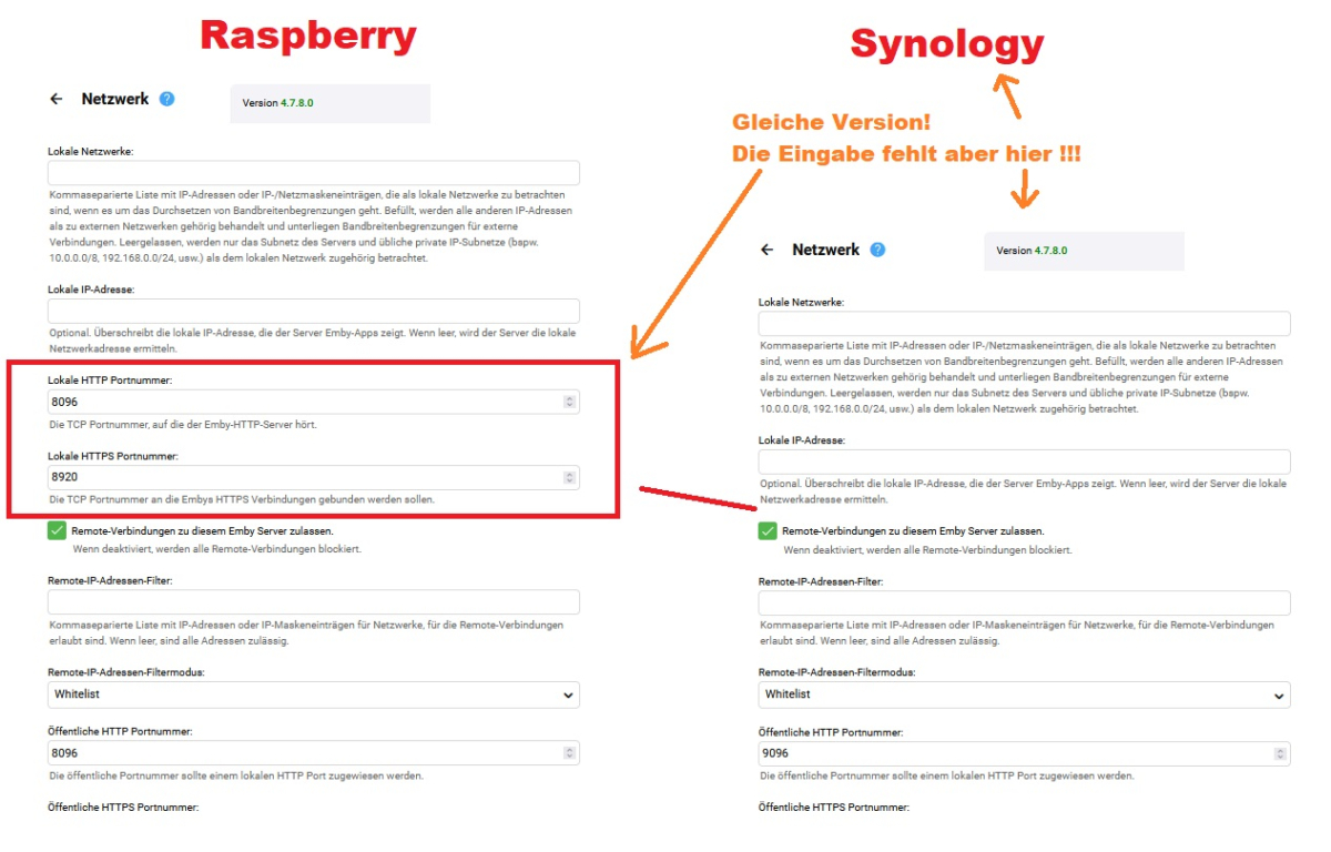

MarkusMail 8 Posted January 11, 2023 Posted January 11, 2023 (edited) Emby Version 4.7.8.0 hat auf dem Raspberry unter Netzwerk die Möglichkeit die "Lokale HTTP & HTTPS Portnummer" zu ändern. Das Funktioniert auch super! Aber auf der Synology gibt es diese Möglichkeit nicht! Bitte macht das dort auch möglich! Damit ich Emby endlich verwenden kann! Ich hab Emby-Premiere. Nein ich möchte Docker nicht verwenden! Edited January 11, 2023 by MarkusMail

Luke 42240 Posted January 11, 2023 Posted January 11, 2023 6 hours ago, MarkusMail said: Bei meiner Synology wird nichts überschrieben, bei mir läuft alles wie gewünscht und Eingestellt. Ich bin mit dem DSM7 System zufrieden! Da aber Jellyfin & Emby die gleichen Ports verwenden. War ein gleichzeitiger Betrieb nicht möglich ohne Docker zu verwenden! Es gibt in den Emby Einstellungen der Synology zwar noch die Einstellung "Öffentliche HTTP Portnummer". Diese hat mir aber nicht weiter geholfen! Emby hat nun mal die Möglichkeit die Lokale HTTP Portnummer zu ändern. Nur leider nicht auf der Synology , obwohl das funktioniert! Warum die Einstellung in Emby entfernt wurde, ist mir ein Rätsel! Hi, it's not there in Synology because we have to declare the port number in the Emby Server install package, and that's how the server gets permission to use port 8096/8920.

Carlo 4561 Posted January 12, 2023 Posted January 12, 2023 On 1/10/2023 at 9:24 PM, Happy2Play said: Bien sûr, vous pouvez mais devez modifier manuellement le fichier system.xml. @cayars Can you confirm this has to be done manually? HttpServerPortNumber & HttpsPortNumber parameters found in the system system.xml file do not show in the networks menu in web config. Emby no longer shows those two parameters on DSM 7 as the ports need to be defined in the setup scripts. DSM uses this information to setup other features on the NAS as well as to add additional security around those ports. The ports can be changed but it's not straight forward as you will likely have to edit the install scripts, the system.xml file, entries in DSM's hidden reverse proxy (tricky) as well as possibly needing to edit for VPN, Login Portal as well as External Services. If you happen to be running Docker or Virtual Machines that need access to Emby those will need changes as Normally there is no reason to need to change local port values. The only time I've found the need to do this is if you are running 2 or more versions of Emby or the same device OR when another program uses your code and doesn't bother to change the ports it uses. JellyFin for example uses the same ports as Emby's as they never bothered to pick 2 new ports to use. DSM is first come first served so which ever app is installed first claims the ports and the other would need to change the ports. The only "easy" way around that is to run dual NICS non-binded and assign the two IPs manually to the IP address in network settings. With 2 different IPs (one per media server) they can both use the same ports. 1
