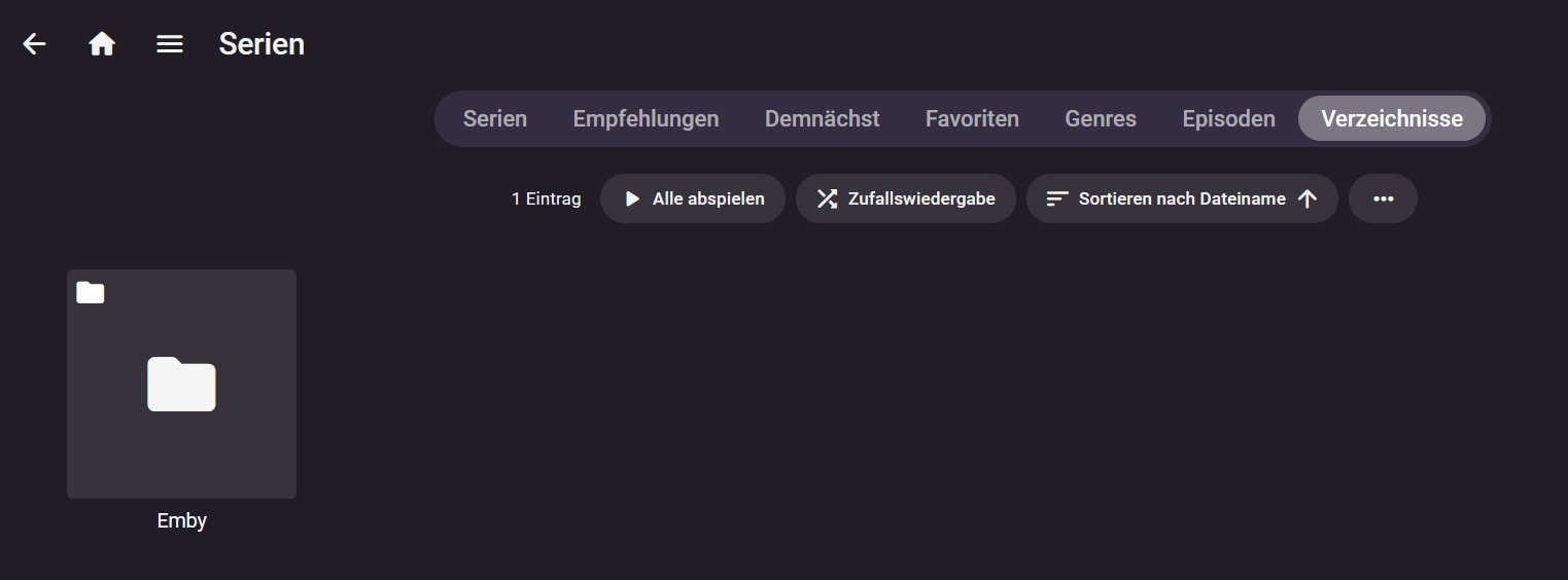

Maria1234 2 Posted January 5, 2023 Posted January 5, 2023 Hallo liebe Community, ich habe derzeit folgendes Problem: ich habe drei Bibliotheken angelegt. Jedoch wird ein Verzeichnis (/Serien) falsch verlinkt. Statt dem besagten Verzeichnis, wird das Verzeichnis /emby/config durchsucht. Jedoch tritt dies nur bei diesem Verzeichnis auf. Erstellt wurden die Order und Bibliotheken alle identisch. Grundsätzlich: Bibliotheken - Filme (funktioniert --> Verzeichnis: /Filme) - Dokus (funktioniert --> Verzeichnis: /Dokus) - Serien (funktioniert NICHT à Verzeichnis ANGEGEBEN/Serien, Verzeichnis wird aber durchsucht: emby/config) Ich habe bereits neue Bibliotheken erstellt oder den Pfad bei den anderen Bibliotheken ausprobiert. Geht leider alles nicht. In der Verzeichnisauswahl taucht neben /Filme und /Dokus auch /Serien auf. Jedoch wird falsch verlinkt. Emby Update brachte leider keine Hilfe. Wo liegt der Fehler? Merci
Luke 42240 Posted January 5, 2023 Posted January 5, 2023 HI, why do you think it is searching emby/config ?
Maria1234 2 Posted January 5, 2023 Author Posted January 5, 2023 Thanks for your answer.:) You can see this on the second image. Under the item folder path ("german: Verzeichnis") the first folder level is emby and then comes config. In the past I have seen names of some "movies", but it was data from the config folder.
GrimReaper 4896 Posted January 5, 2023 Posted January 5, 2023 5 minutes ago, Maria1234 said: Thanks for your answer.:) You can see this on the second image. Under the item folder path ("german: Verzeichnis") the first folder level is emby and then comes config. In the past I have seen names of some "movies", but it was data from the config folder. Can you show directory listing of \Series folder?
Maria1234 2 Posted January 5, 2023 Author Posted January 5, 2023 Sure. directory listing of \Series folder: /volume1/emby/Serien/Chernobyl directory listing of emby config: /volume1/docker/emby/config

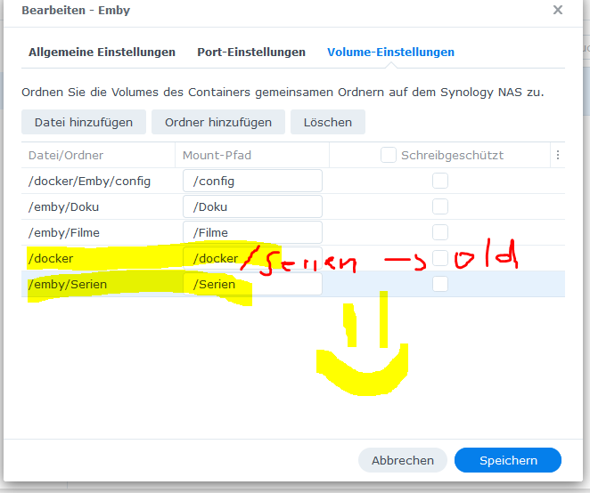

Luke 42240 Posted January 5, 2023 Posted January 5, 2023 How did you configure the volumes on the docker container?
Maria1234 2 Posted January 5, 2023 Author Posted January 5, 2023 https://www.wundertech.net/how-to-set-up-emby-on-a-synology-nas

Maria1234 2 Posted January 5, 2023 Author Posted January 5, 2023 19 minutes ago, Maria1234 said: i see the error. I think. mom I´m a idiot:D it was a small Typo in the link assignment. 1
