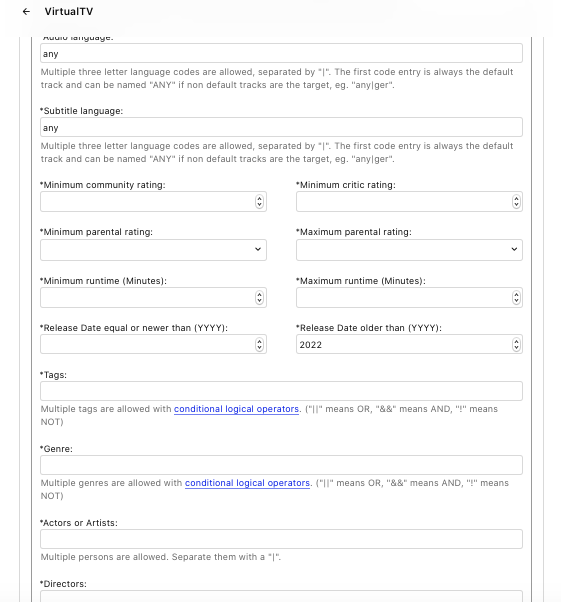

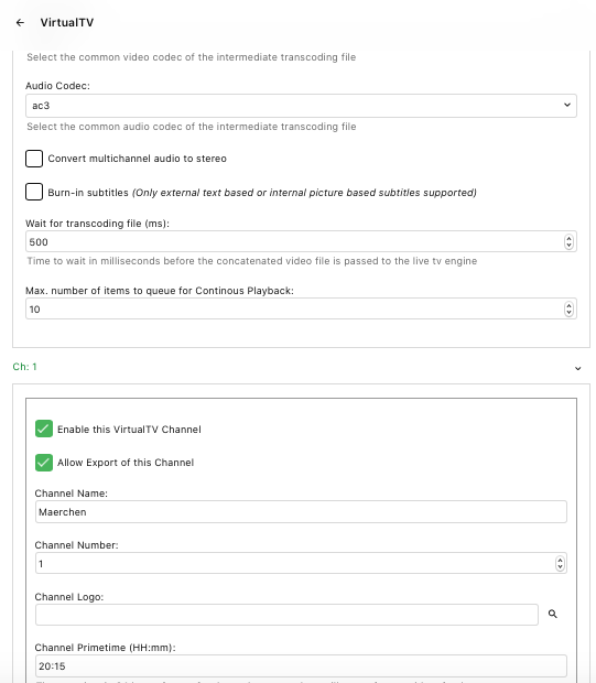

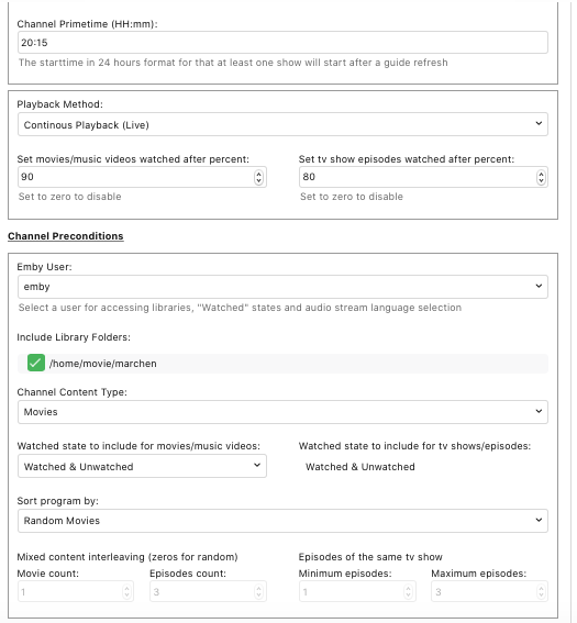

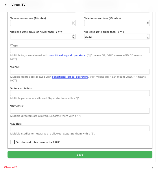

pünktchen 1410 Posted December 13, 2022 Posted December 13, 2022 3 hours ago, JoyriderLP said: zu sehen ist nur das Senderlogo und der Name vom Sender aber im TV Guide steht auch kein einziger Film Das hab ich schon verstanden. Aber irgendwas muss ja anders sein als beim Raspi. Poste mal ein paar Screenshots von den Einstellungen eines Senders.

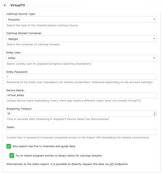

JoyriderLP 1 Posted December 15, 2022 Author Posted December 15, 2022 Das sind alle Einstellungen in VirtualTV Plugin ich sehe keinen Fehler vielleicht findest du einen Das mit dem ffmpeg fehler hab ich hin bekommen hab es neu aufgesetzt und alles neu gemacht der fehler ist weg aber immer noch das selbe Problem

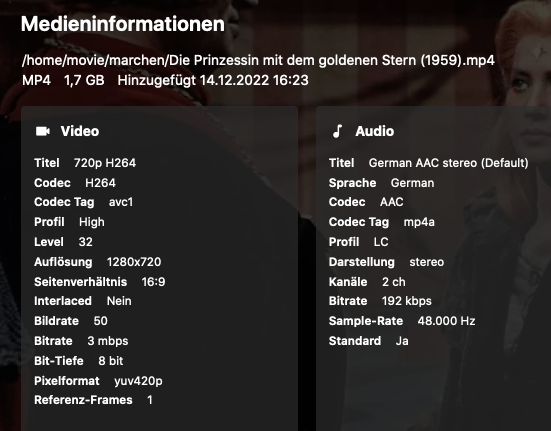

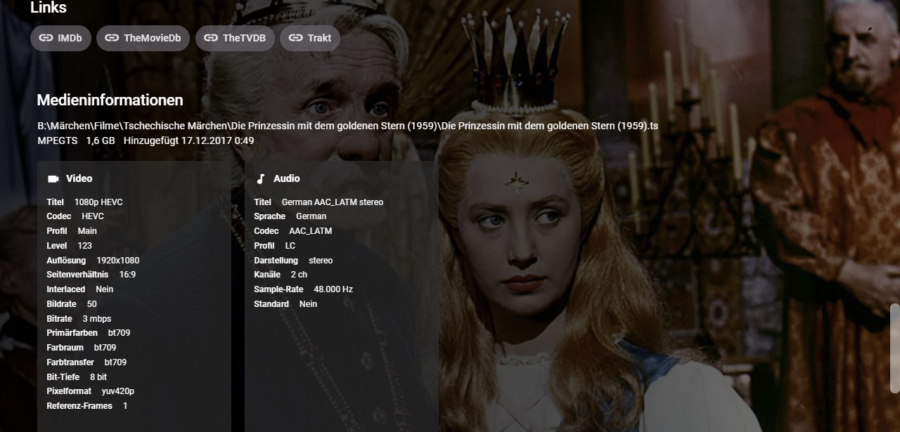

pünktchen 1410 Posted December 16, 2022 Posted December 16, 2022 Hab ne Vermutung... Mach auch bitte mal einen Screenshot von den Medieninformationen eines Films, dass ich den Pfad sehe.
JoyriderLP 1 Posted December 16, 2022 Author Posted December 16, 2022 Bitte schön das verzeichniss hat als besitzer emby (kein ä oder so hab es mir absicht mit a geschrieben) Und was ich komisch finde emby spielt ja die filme auch so ab ohne probleme wenn ich halt einen selbst starte Hoffe dir helfen die Medieninformationien weiter das du mir weiter helfen kannst!
Ryo Saeba 5 Posted December 17, 2022 Posted December 17, 2022 (edited) Wenn ich das so sehe, liegen bei dir sämtliche Filme im selben Ordner. Eigentlich müsste jeder Film einen eigenen Ordner haben, der genauso wie der Film heißt. https://support.emby.media/support/solutions/articles/44001159102 Da findest du die Info wie das aussehen sollte. Edited December 17, 2022 by Ryo Saeba
JoyriderLP 1 Posted December 17, 2022 Author Posted December 17, 2022 auf dem Raspberry sieht es genau so aus da liegen auch alle Filme in den selben Ordner Jetzt kommt der witz hatte den Rechner wo das läuft einen ganzen Tag mal ausgeschaltet jetzt komischer weise läuft auch der sender weiss auch nicht warum aber jetzt kommen da filme 1
