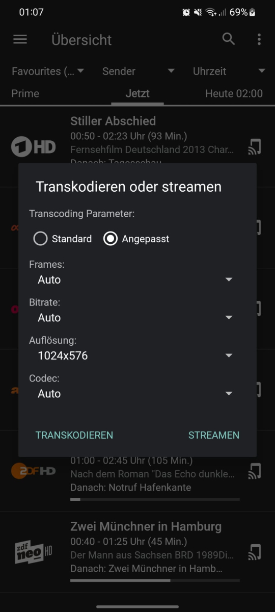

Beizer1989 1 Posted December 7, 2022 Author Posted December 7, 2022 @pünktchen ich bin mir da nicht sicher, ob das so stimmt. Zum einen hat der Receiver einen 4 x 1500 Mhz ARM QuadCore-Prozessor hat und Dual HD Transcoding beherrscht. Aber ungeachtet dessen wundert mich, dass ich ja am Handy und am TV mit der Emby (Client) App die Streams schauen kann. Auch in der DreamEPG App auf dem Handy funktionier es. Dort kann ich sogar die abstrusesten Transcoding-Einstellungen vornehmen und es geht rasend schnell und problemlos (siehe Anhang).
