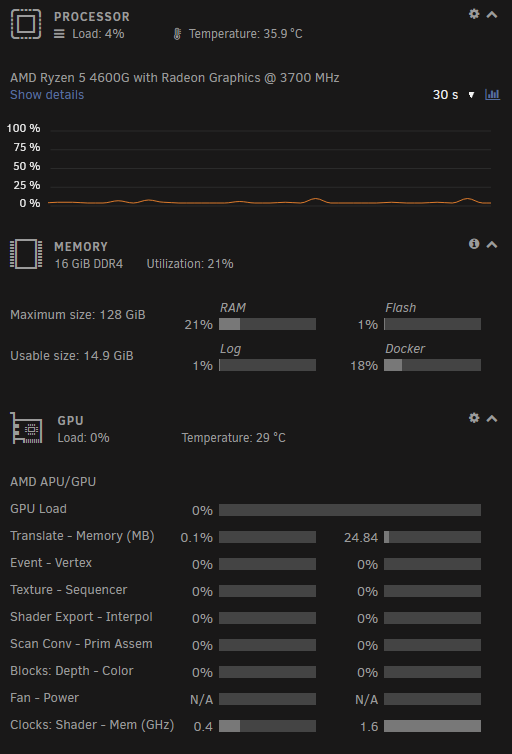

Ich bin von Synology auf Unraid gewechselt. Mein Docker vom Emby läuft jetzt im Unraid, ich bin mir aber nicht sicher ob auch Hardware Transcoding läuft. Wenn ich bei der Synology bei der Option Transcoding auf erweitert gegangen bin wurden mir dort alle immer angezeigt. Jetzt bleibt es leer. Ich verwende den AMD 4600G der ja auch Hardware Transcoding können sollte. Im Unraid selber ist Radeon-Top und GPU Statistics installiert. Heißt die Treiber sollten vorhanden sein. Wie bekomme ich Emby jetzt gesagt das er die GPU vom Prozessor nutzen soll? Bin leider Anfänger und etwas überfordert
Hi, sounds like you need to configure the docker container so that emby server has access to the Gpu. Have you tried our native Synology package just for comparison purposes?
