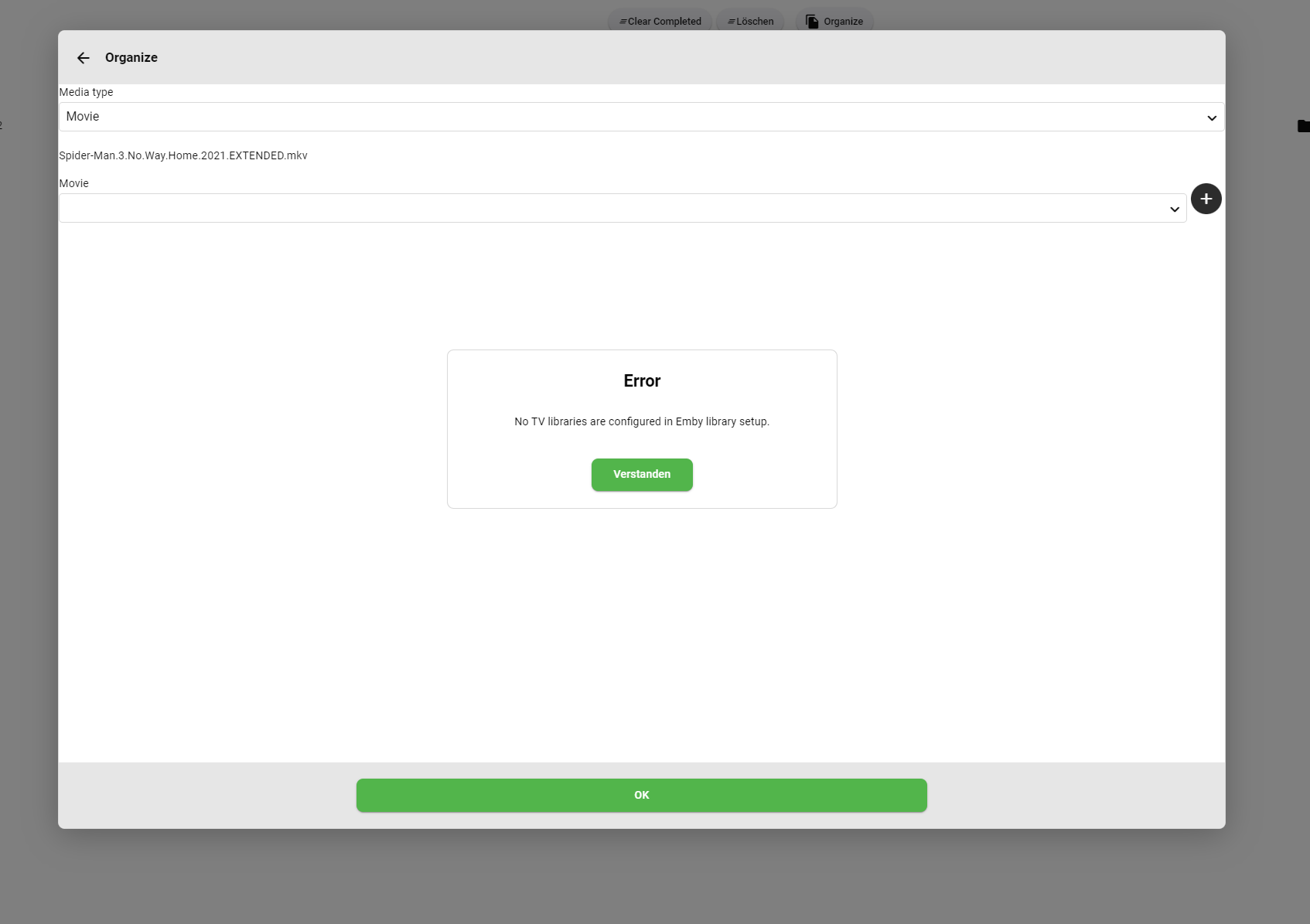

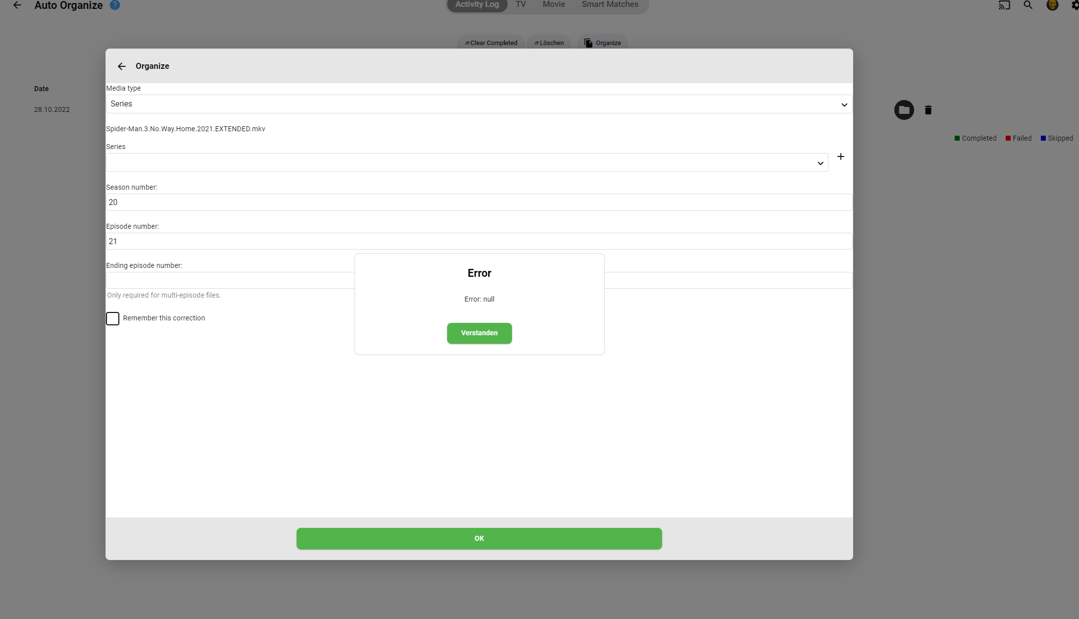

mrhonig 7 Posted October 27, 2022 Posted October 27, 2022 Servus Leute, hatte mal TopPicks geladen, um es auszuprobieren. Als ich es installiert hatte, habe ich festgestellt, dass ich per AutoOrganize keine Filme mehr zufügen kann. Ist das bekannt oder ich zu Doof? Servus guys, had once TopPicks loaded to try it out. When I installed it, I noticed that I can no longer add movies via AutoOrganize. Is this known or I too stupid?
Luke 43720 Posted October 27, 2022 Posted October 27, 2022 Hi, please describe your issue in more detail. How to Report a Problem Thanks. @chef 1
Solution chef 3819 Posted October 28, 2022 Solution Posted October 28, 2022 I can't think of why Top Picks would cause issues with Auto Organize, I use both without issue. But, a log would be very helpful so we can figure out if there is something I've missed. I look forward to hearing back form you @mrhonig

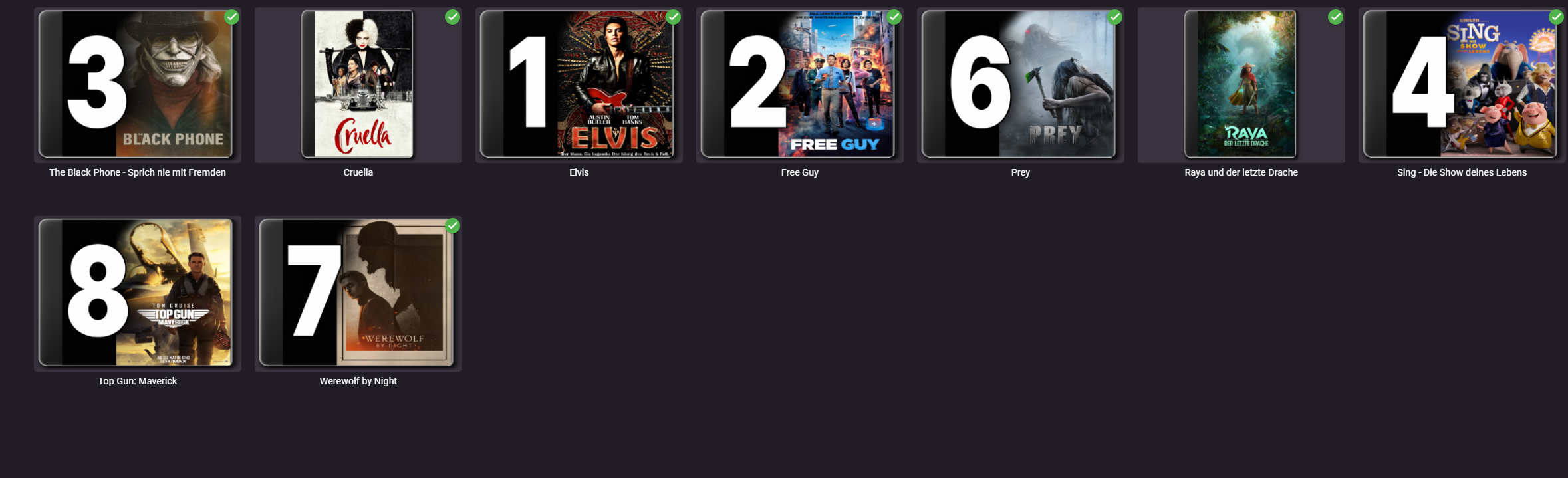

mrhonig 7 Posted October 28, 2022 Author Posted October 28, 2022 Vor 16 Stunden, sagte chef: Ich kann mir nicht vorstellen, warum Top Picks Probleme mit Auto Organize verursachen sollte, ich verwende beides ohne Probleme. Aber ein Protokoll wäre sehr hilfreich, damit wir herausfinden können, ob ich etwas übersehen habe. Ich freue mich darauf, von Ihnen zu hören @mrhonig Danke für die Antwort, noch vorweg eine kurze Frage wieso zeigt er mir 9 und 10 nicht an? Thanks for the reply, still a quick question beforehand why does it not show me 9 and 10?
mrhonig 7 Posted October 28, 2022 Author Posted October 28, 2022 vor 17 Stunden, sagte chef: Ich kann mir nicht vorstellen, warum Top Picks Probleme mit Auto Organize verursachen sollte, ich verwende beides ohne Probleme. Aber ein Protokoll wäre sehr hilfreich, damit wir herausfinden können, ob ich etwas übersehen habe. Ich freue mich darauf, von Ihnen zu hören @mrhonig Das passiert jedes Mal, wenn ich TopPicks installiert habe und dann einen Film in AutoOrganize zufügen möchte. This happens every time I have TopPicks installed and then want to add a movie in AutoOrganize.

chef 3819 Posted October 28, 2022 Posted October 28, 2022 (edited) Cool. To answer the first question, top picks will only go to 9. Do you have parental controls on the account that is not showing number 9? Adding a top pick list per user is something I'm actively looking into. For the second issue regarding auto organize. I'm going to double check and see if I can reproduce the error. Oh something very strange indeed is happenings there in auto organize I'll get back to you. Can I please have a server log? Edited October 28, 2022 by chef

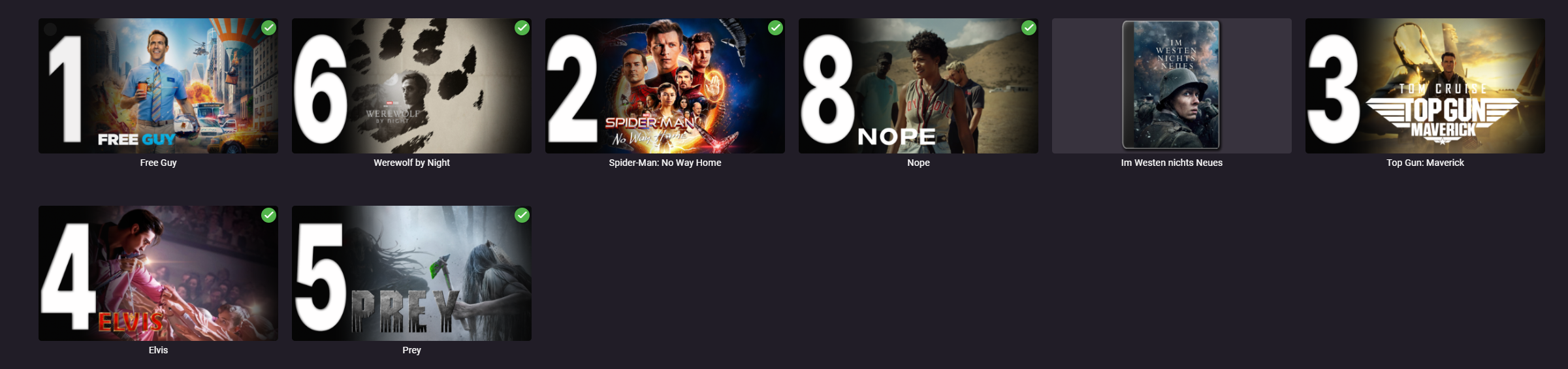

mrhonig 7 Posted October 29, 2022 Author Posted October 29, 2022 Vor 16 Stunden, sagte chef: Cool. Um die erste Frage zu beantworten: Die Spitzenplätze gehen nur an 9 Personen. Haben Sie eine Kindersicherung für das Konto, das die Nummer 9 nicht anzeigt? DasHinzufügen einer Top-Pick-Liste pro Benutzer ist etwas, das ich aktiv in Betracht ziehe. Zur zweiten Frage bezüglich der Selbstorganisation. Ich werde das noch einmal überprüfen und sehen, ob ich den Fehler reproduzieren kann. Oh etwas sehr Seltsames geschieht dort in der Tat in Auto organisieren Ich melde mich bei Ihnen. Kann ich bitte ein Serverprotokoll erhalten? Hey, also das mit AutoOrganize hat sich gelöst. Es dauert ein wenig, bis es wieder funktionsfähig ist. Sobald TopPicks einmal durchgelaufen ist. Was sich nicht gelöst hat, ist das er mir nicht alle Zahlen anzeigt und auch nicht in der richtigen Reihenfolge 1 - 9, sondern durcheinander. Hey, so the AutoOrganize thing has resolved. It takes a little while to get it working again. Once TopPicks has run through once. What hasn't been solved is that it doesn't show me all the numbers and not in the correct order 1 - 9, but jumbled.
chef 3819 Posted October 29, 2022 Posted October 29, 2022 2 hours ago, mrhonig said: Hey, also das mit AutoOrganize hat sich gelöst. Es dauert ein wenig, bis es wieder funktionsfähig ist. Sobald TopPicks einmal durchgelaufen ist. Was sich nicht gelöst hat, ist das er mir nicht alle Zahlen anzeigt und auch nicht in der richtigen Reihenfolge 1 - 9, sondern durcheinander. Hey, so the AutoOrganize thing has resolved. It takes a little while to get it working again. Once TopPicks has run through once. What hasn't been solved is that it doesn't show me all the numbers and not in the correct order 1 - 9, but jumbled. The Auto organize issue is resolved? I'd still like to look into it further because I wouldn't want Top Picks to be having strange effects on Emby. when you enter the Top Picks library, make sure to order the item by "Date Added".

mrhonig 7 Posted November 3, 2022 Author Posted November 3, 2022 @chef Ich habe jetzt TopPicks eine Woche am Laufen und er hat die File aktualisiert. Doch, leider wieder ein Film ohne Nummer @chef I have now TopPicks a week running and he has updated the file. But, unfortunately again a film without number

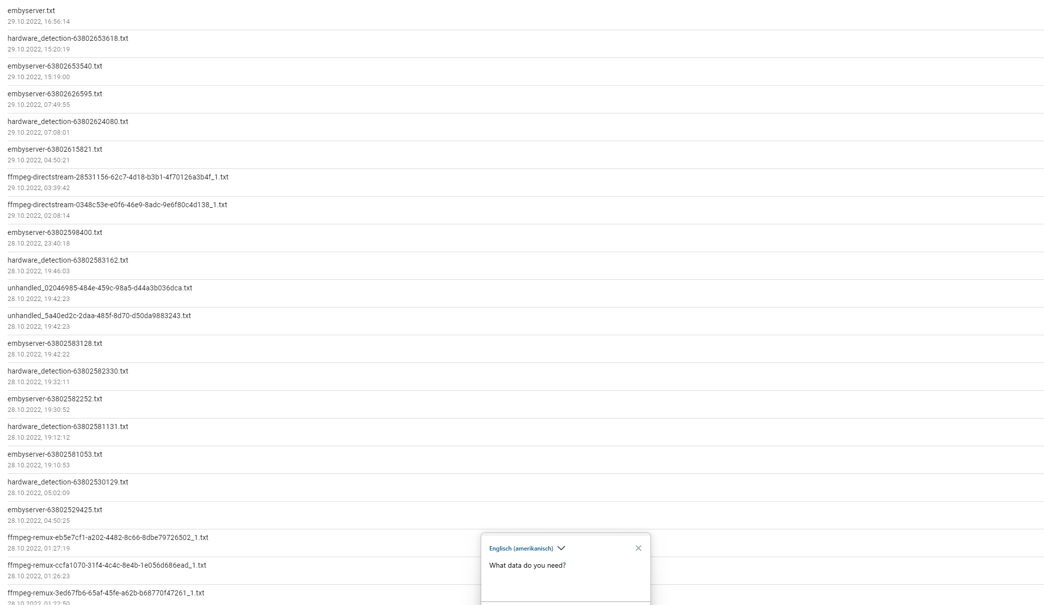

chef 3819 Posted November 3, 2022 Posted November 3, 2022 Hi, @mrhonig after you run a "Refresh Top Picks" scheduled task, can you send me a log. The log that needs to be sent, is the one at the top of the log page in emby. Thanks so much.

mrhonig 7 Posted November 4, 2022 Author Posted November 4, 2022 20 hours ago, chef said: Hi, @mrhonig after you run a "Refresh Top Picks" scheduled task, can you send me a log. The log that needs to be sent, is the one at the top of the log page in emby. Thanks so much. @chefHier die gewünschte Datei, auch das Ausführen der geplanten Aufgabe scheitert immer. Here the desired file, also the execution of the scheduled task, always fails. embyserver.txt 1
