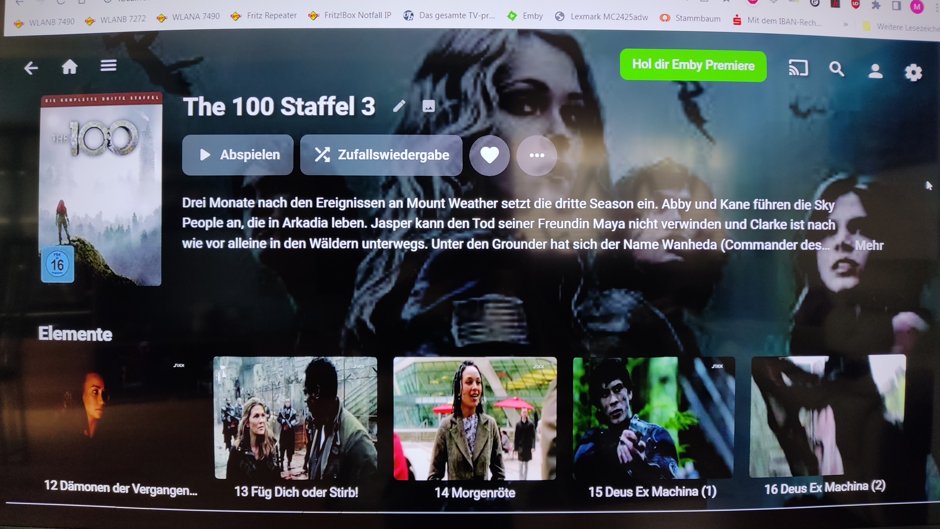

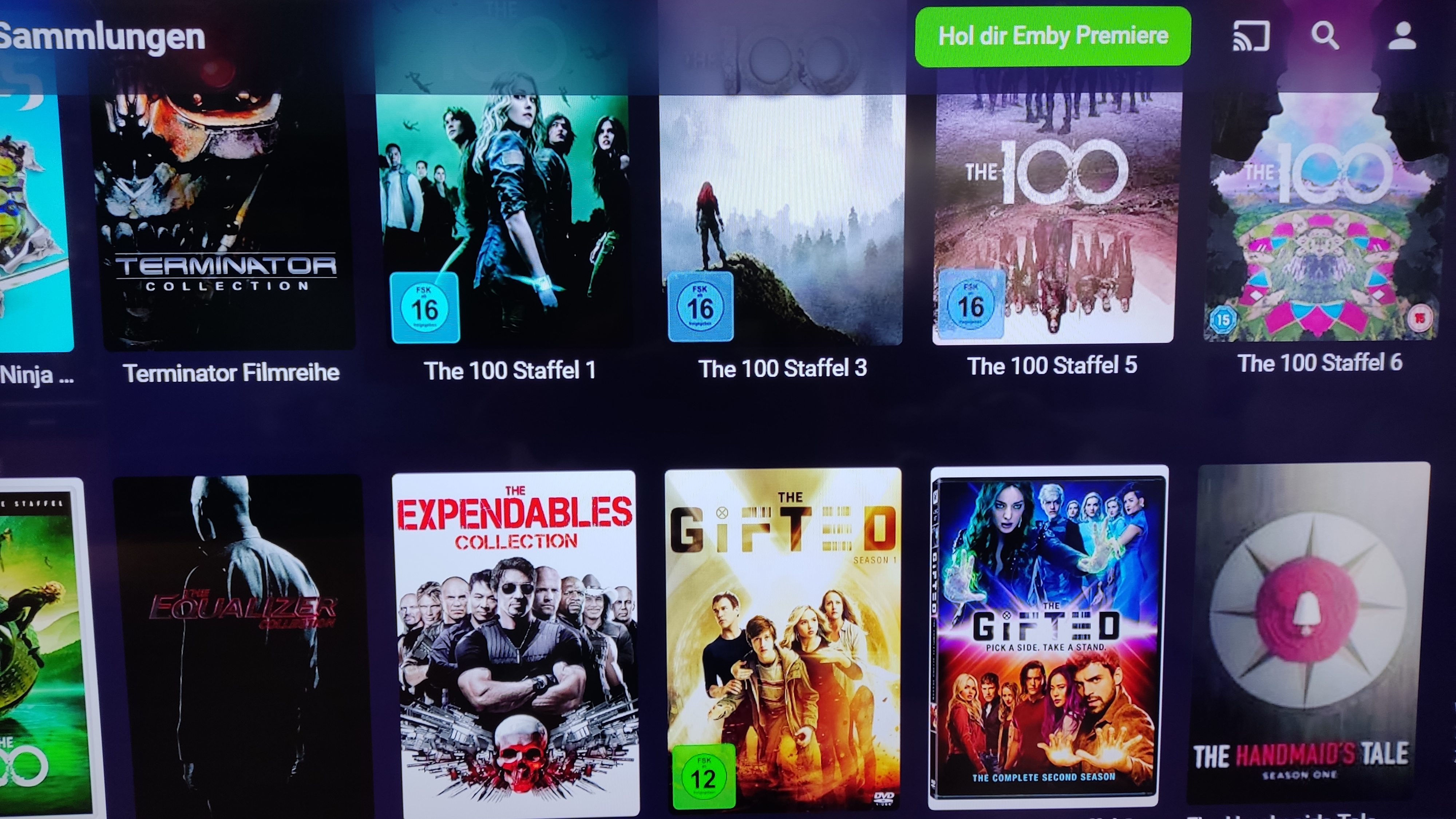

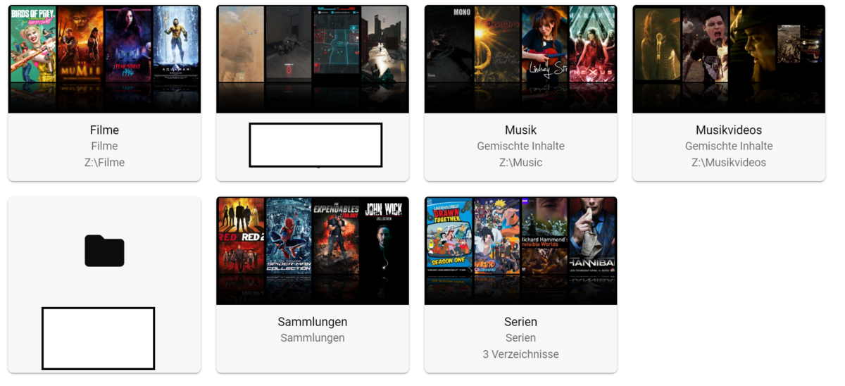

manega 0 Posted July 10, 2022 Author Posted July 10, 2022 Als Beispiel die Serie "The 100" Im 1. Bild fehlen die bereits gesehen Episoden in Staffel 3. Im 2. Bild fehlen die komplett gesehene Staffel 2. (Staffel 4 habe ich noch nicht) Unverständlich ist auch, dass dieses bei Staffel 1 nicht der Fall ist. Ich habe sie zwar komplett gesehen, aber alle Episoden und auch der Sammlungsordner werden weiterhin angezeigt. Auch andere Filme oder auch Sammlungen werden nachdem ich sie angesehen habe weiterhin in der Übersicht angezeigt! Gruß manega

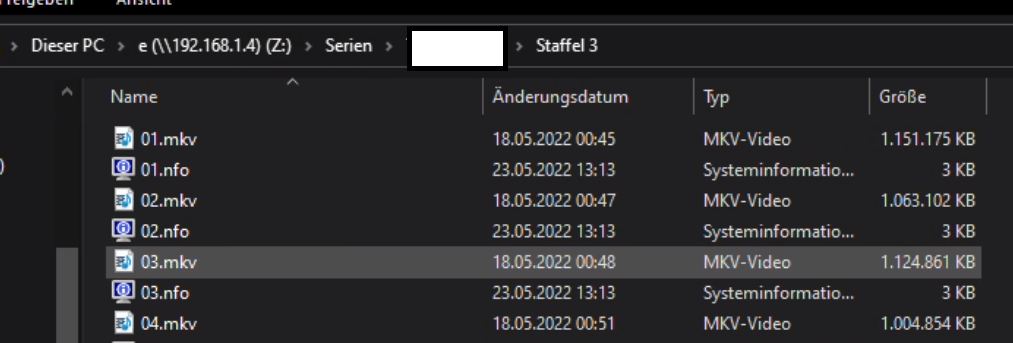

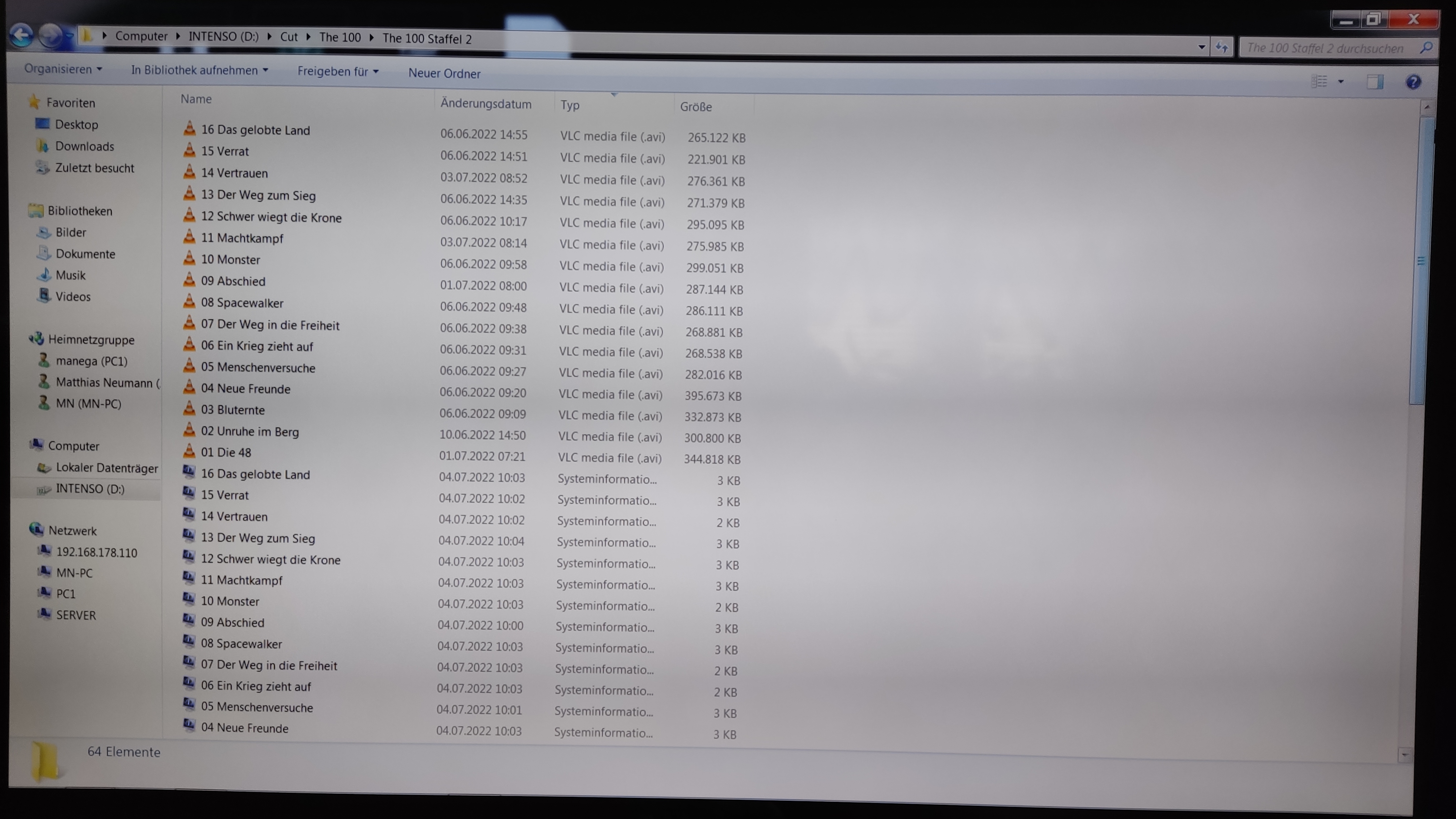

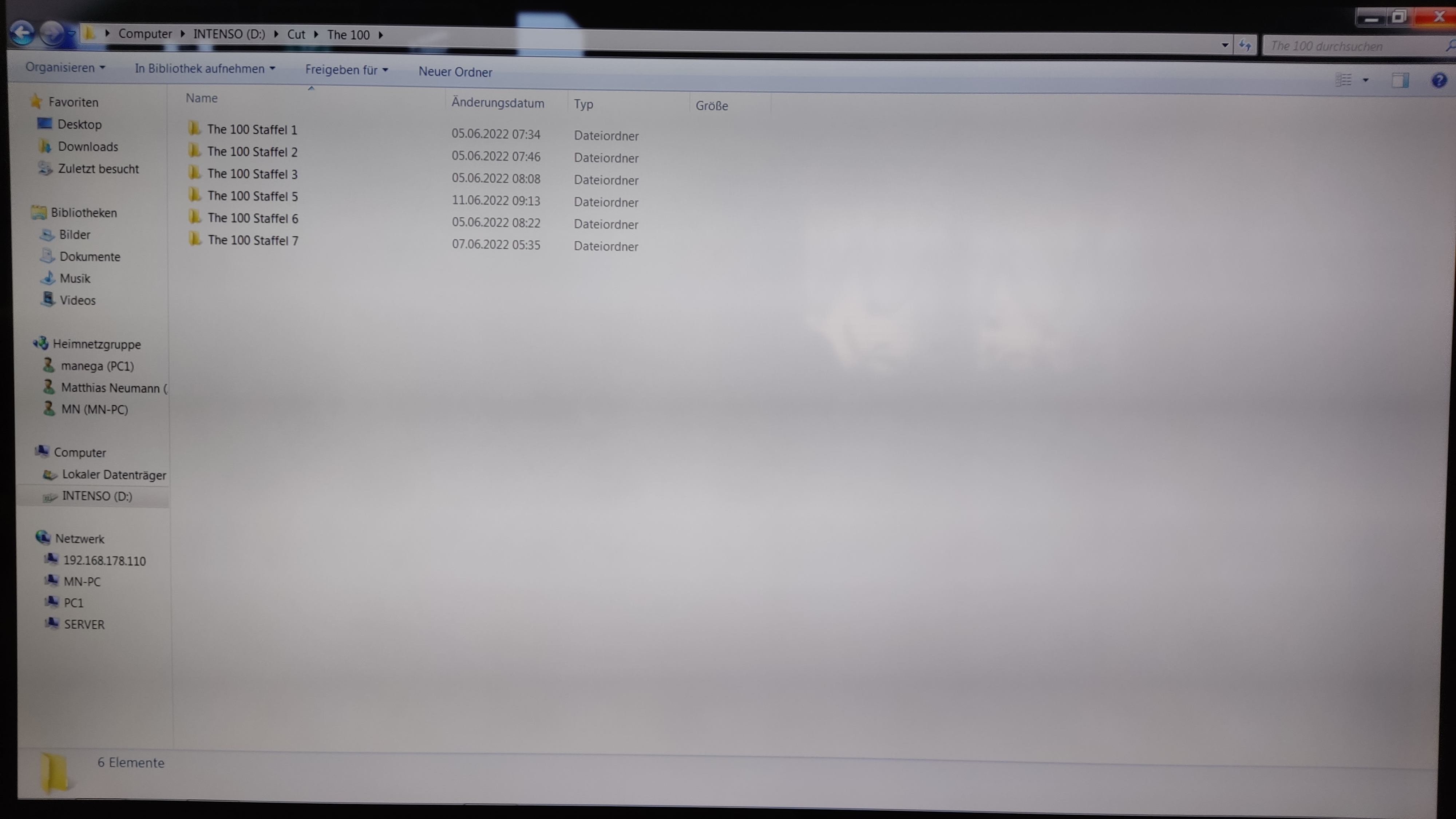

Happy2Play 9800 Posted July 10, 2022 Posted July 10, 2022 For this example yes it should be folder structure issue as it appears you have no Show/Series folder you have only Seasons folders. Can you go over exact folder structure??

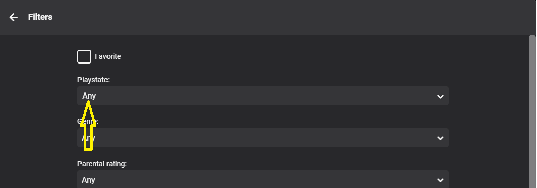

muzicman0 85 Posted July 11, 2022 Posted July 11, 2022 (edited) Sorry I don't speak German (so I used Google translate), however, I had this problem a while ago, and it was because I had the Filter on the library set to Unplayed, which would then hide anything that was played. I changed it to 'Any' to fix it. Edited July 11, 2022 by muzicman0

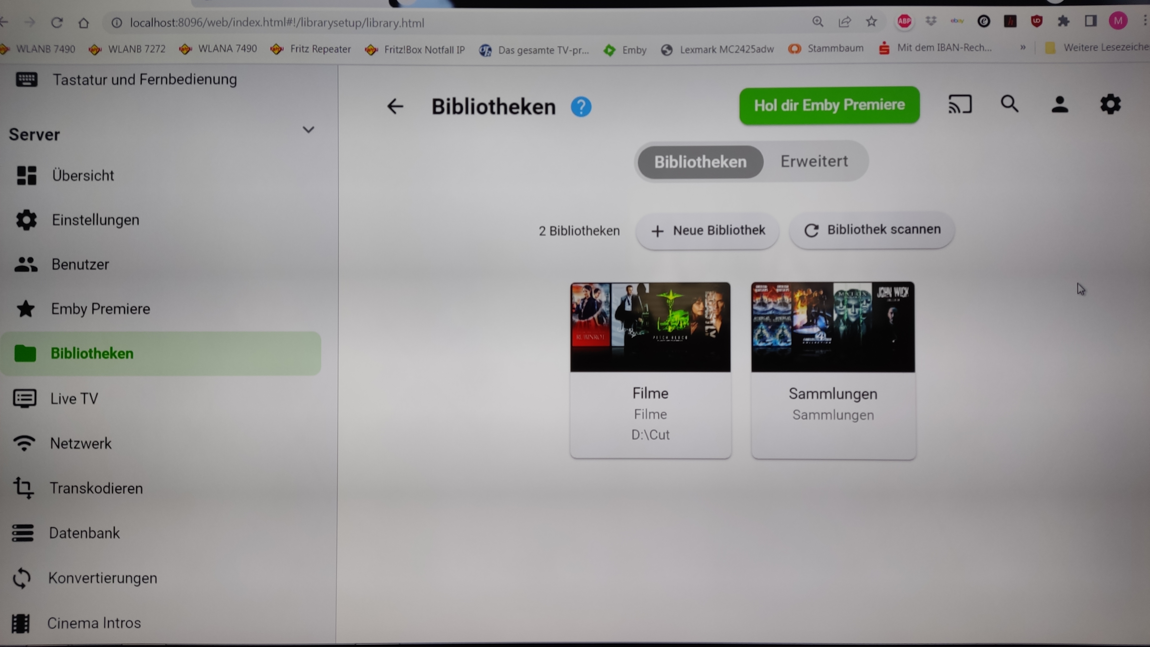

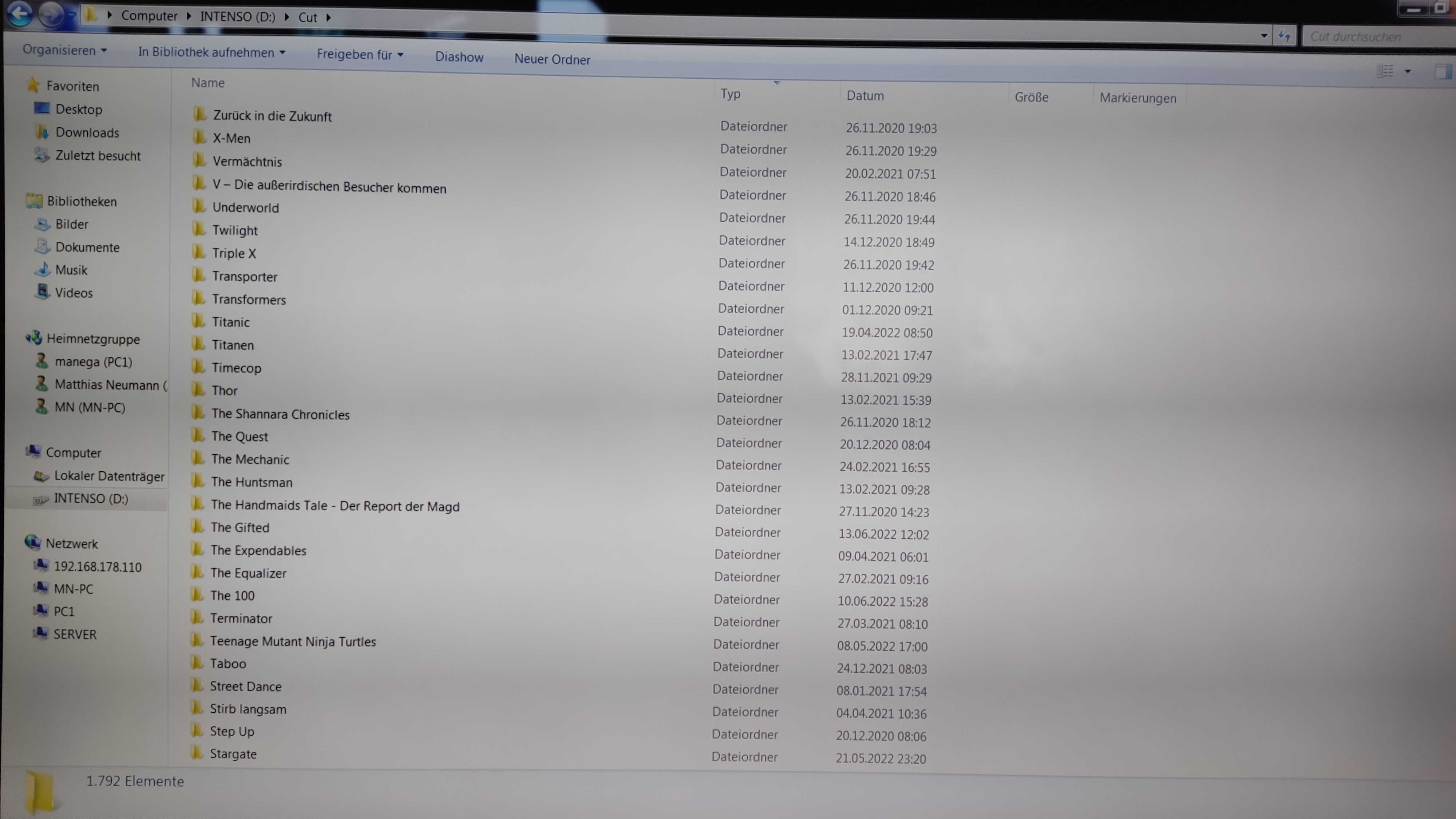

manega 0 Posted July 11, 2022 Author Posted July 11, 2022 Erst einmal vielen Dank für die zahlreichen Antworten! Quote Tut mir leid, dass ich kein Deutsch spreche (also habe ich Google Translate verwendet), aber ich hatte dieses Problem vor einer Weile, und das lag daran, dass ich den Filter in der Bibliothek auf „Unplayed“ gesetzt hatte, wodurch dann alles ausgeblendet wurde, was gespielt wurde. Ich habe es in "Any" geändert, um es zu beheben. Das hat Goggle aber sehr gut gemacht! Bei mir ist die Einstellung auch auf "alle". Daran liegt es dann wohl nicht. Quote Für dieses Beispiel sollte es ein Problem mit der Ordnerstruktur sein, da es scheint, dass Sie keinen Show/Series-Ordner haben, sondern nur Seasons-Ordner. Können Sie die genaue Ordnerstruktur durchgehen? Bei mir liegen alle Filme auf einer Festplatte im Ordner "Cut". Einzelne Filme, also Filme die nicht zu einer Sammlung gehören habe ich dort direkt eingefügt. Filme die zu einer Sammlung gehören, oder auch Episoden einer Serie, befinden sich in einem eigenen Unterordner. Diese Ordner habe ich so benannt, wie die Sammlung oder Serie heißt. Bei Emby selber gibt es nur 2 Bbliotheken.

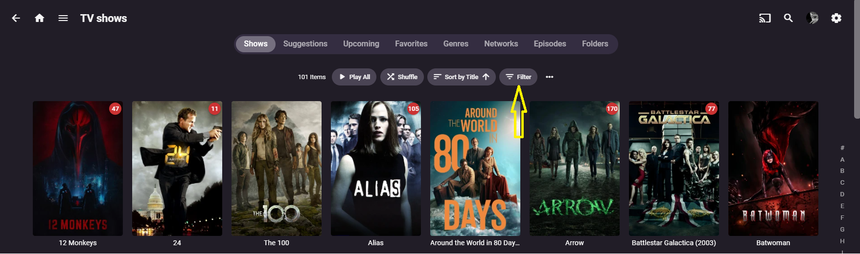

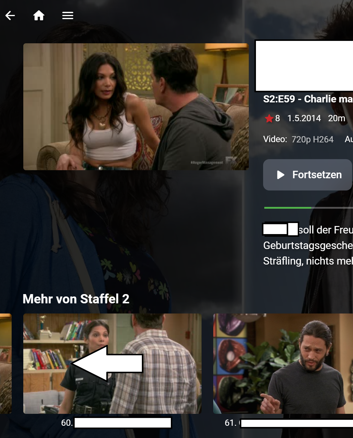

caffeineshock 18 Posted July 11, 2022 Posted July 11, 2022 (edited) the 100 is not a movie. its a tv show the 100 ist kein film, es ist eine serie (ich weiß es geht auch anders aber das ist am einfachsten): mach in deinem directory 2 ordner: filme, serien pack serien in ordner serien, filme in ordner filme lege 2 bibliothen an, filme mit dem directory für filme, serien serien. in einem fall z.b. D:\Serien für serien D:\Filme für filme (optional aber funktioniert 100% falls emby die namen nicht richtig erkennt) anschließend, nutze z.b. "advanced renamer" um die serien in staffeln sortiert umzubennen. z.b. so D:\Serien\the 100\staffel 1\S01E01 anschließend hast du mein wort dass das perfekt funktionieren wird guck screenshot als beispiel anschließend bedenke, dass emby wenn du ne serie auswählst er sie dir so hin schiebt dass die gezeigen episoden "weiter links" sind und nicht angezeigt werden, du aber sehr wohl nach links gehen kannst um sie zu sehen (Screenshot mit dem pfeil) Edited July 11, 2022 by caffeineshock

Happy2Play 9800 Posted July 11, 2022 Posted July 11, 2022 (edited) 12 hours ago, manega said: For me, all movies are on a hard disk in the "Cut" folder. Individual films, i.e. films that do not belong to a collection, I have inserted there directly. Movies that belong to a collection, or episodes of a series, are located in their own subfolder. I named these folders as the collection or series is called. At Emby itself there are only 2 libraries. This will not work as D:\Cuts cannot be in Two libraries or at least subfolders of parent cannot. So per you setup everything is considered a Movie in D:\Cuts. But please be specific on the path applied to each library. But images suggest what I have already said. Edited July 11, 2022 by Happy2Play
