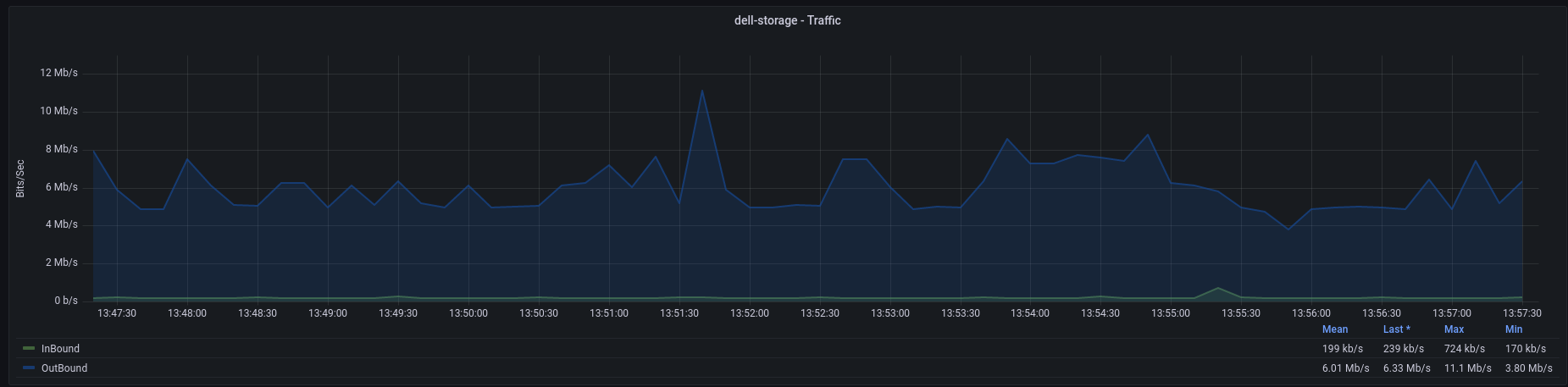

Mickelebof 16 Posted May 31, 2022 Author Posted May 31, 2022 Salut, Oui bien sur, je l'utilise d'ailleurs bien plus quand j'y dépose mes média qu'Emby lui même Exemple lorsque j'y dépose mes medias (graph vert) depuis mon PC également en NFS et en bleu c'est de l'upload vers un autre serveur : Et là, voilà l'utilisation par Emby : D'ailleurs, comme je l'indique, le même volume NFS, depuis une autre VM (même OS) accède parfaitement au volume pendant que la VM Emby n'y parvient plus. Je ne vois pas non plus l'adhérence avec Emby, mais c'est pour le moment la seule chose que j'ai pu constater jusque là. J'ai prévu de passer le serveur en mode debug pour voir mais encore faut il que je sois devant quand ça arrive...
