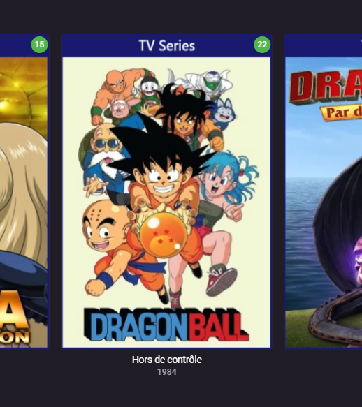

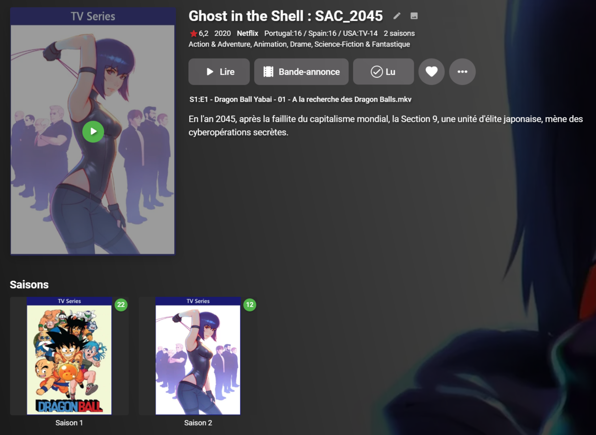

MAX92 93 Posted May 23, 2022 Posted May 23, 2022 (edited) Bonjour, J'ai récupéré 2 séries non référencées créées par une personne qui adore Dragon Ball. Il a remixé Dragon Ball en Dragon Ball Yabai et Dragon Ball Z en Dragon Ball Z Yabail. Malheureusement, avec le serveur 4.7, les 2 séries font n'importent quoi. EMBY a fusionné les 2 séries et en plus il l'a fusionné avec Ghost in the Shell. Incompréhensible ! Edited May 23, 2022 by MAX92

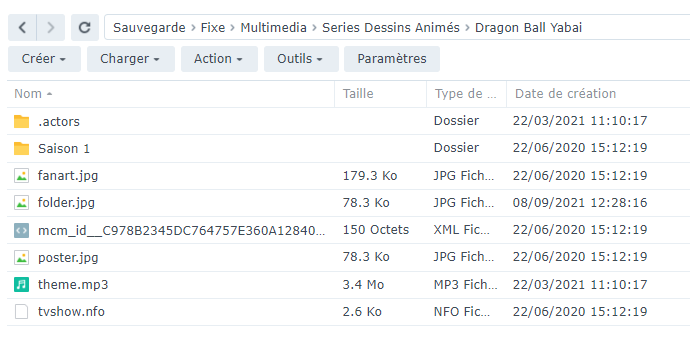

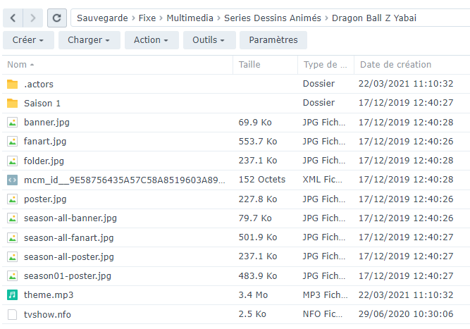

Solution MAX92 93 Posted June 1, 2022 Author Solution Posted June 1, 2022 @Randdrick Les fichiers sont sur mon NAS. J'ai supprimé la série Ghost in the Shell mais maintenant EMBY fusionne les 2 séries "Dragon Ball Yabai" et "Dragon Ball Z Yabai" Voici les 2 répertoires et l'affichage sous EMBY Quand je rafraichis mes fichiers maintenant, il me trouve Hors de Contrôle ?!? Mais j'ai finalement trouvé. J'ai ajouté dans le nfo <lockedfields>Name|OriginalTitle|SortName|OfficialRating</lockedfields> <locked>True</locked> et maintenant tout est bon.
