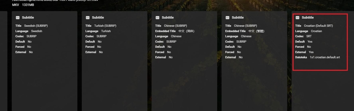

Raleblue 5 Posted May 27, 2022 Author Posted May 27, 2022 Pozdrav pajdo! vidim neki problemčič a ne znam dal se da riješit. Ja i frend na našem sajtu stavljamo samo hrvatske ili srpske titlove. I onda ponekad se pojavi ova slika di se vidi da Emby skida titlove. Meni nije bilo jasno šta to znači i mislili smo frend i ja da to korisnici skidaju ali ne. Sad vidim npr u jednoj seriji koju sam ja postavija i samo hrvatske titlove stavija da ima sada hrpa stranih nepotrebnih titlova kao rusko, arapske titlove itd. Dal to mogu negdi isključit jer to nam je fakat nepotrebno i zbunjuje korisnike?
Raleblue 5 Posted May 27, 2022 Author Posted May 27, 2022 (edited) Pogledaj i ima ih da ne stane u sliku stranijh prijevoda a to ne želimo nego samo da ostane naš prijevod. Edited May 27, 2022 by Raleblue

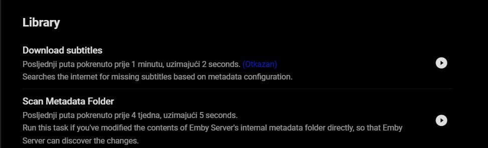

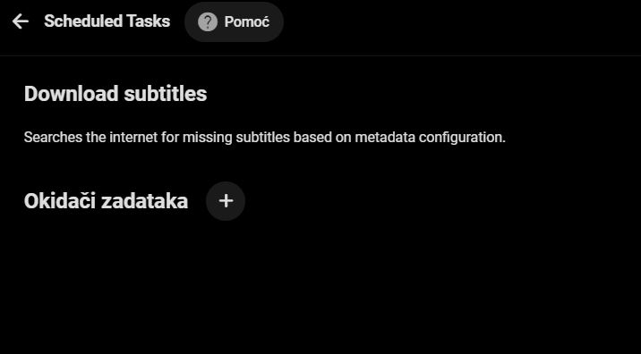

GrimReaper 4852 Posted May 27, 2022 Posted May 27, 2022 Ne, to je automatski download titlova, pronađeš ga u Scheduled task, ako ga želiš isključiti ili promijeniti interval. A što se tiče KOJE će jezike skidati, to postavljaš za svaku biblioteku posebno: Settings>Library, editiraj library koju želiš, tick "Show advanced settings" na vrhu i scrollaj skroz dolje, pa ćeš naići na sekciju Subtitles, tamo prilagodi settinge po želji. 1
Raleblue 5 Posted May 27, 2022 Author Posted May 27, 2022 Aha naša sam. Mislim da sam dobro napravija i izbrisa scheduled tasks?
GrimReaper 4852 Posted May 27, 2022 Posted May 27, 2022 Jesi, al to samo ti neće skidat više task. I dalje će ti se skidat svi konfigurirani jezici za svaku biblioteku posebno pri dodavanju novog sadržaja, moraš za svaku odredit koje jezike i dali uopće želiš skidati, to možeš jedino kad jednu po jednu editiraš, ka šta san gori i napisa.

GrimReaper 4852 Posted May 27, 2022 Posted May 27, 2022 To znači da su ti drugi titlovi internal, embedded u samom video-fajlu, i njih ne možeš izbrisati, samo ako ćeš sami video file reenkodirati, a za tim nemaš potrebe.

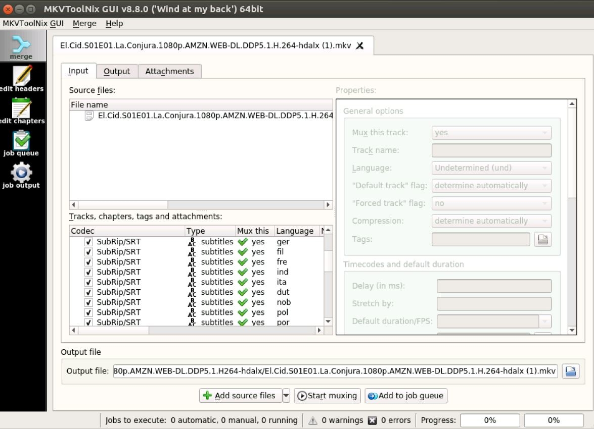

Raleblue 5 Posted May 27, 2022 Author Posted May 27, 2022 (edited) Ne, ja sve embedirane titlove brisem sa mkvtoolom. A ako skidam kod rusa oni jos imaju po nekolko ruskih audio tracks pa i njih micem. Edited May 27, 2022 by Raleblue
GrimReaper 4852 Posted May 27, 2022 Posted May 27, 2022 (edited) U primjeru koji si dao SVI sem jednog su embedded, interni, a vjerojatno ima još koji u istom redu ispred, prvo su izlistani svi interni, hrvatski je prvi external subtitle tu. Edited May 27, 2022 by GrimReaper
Raleblue 5 Posted May 27, 2022 Author Posted May 27, 2022 Hm da, ima ispred ohoho jos titlova. Sad si me zbunija jer znam da ja micem. Al mozda je to bila serija na pocetku dok nisam mkvtool koristija.
