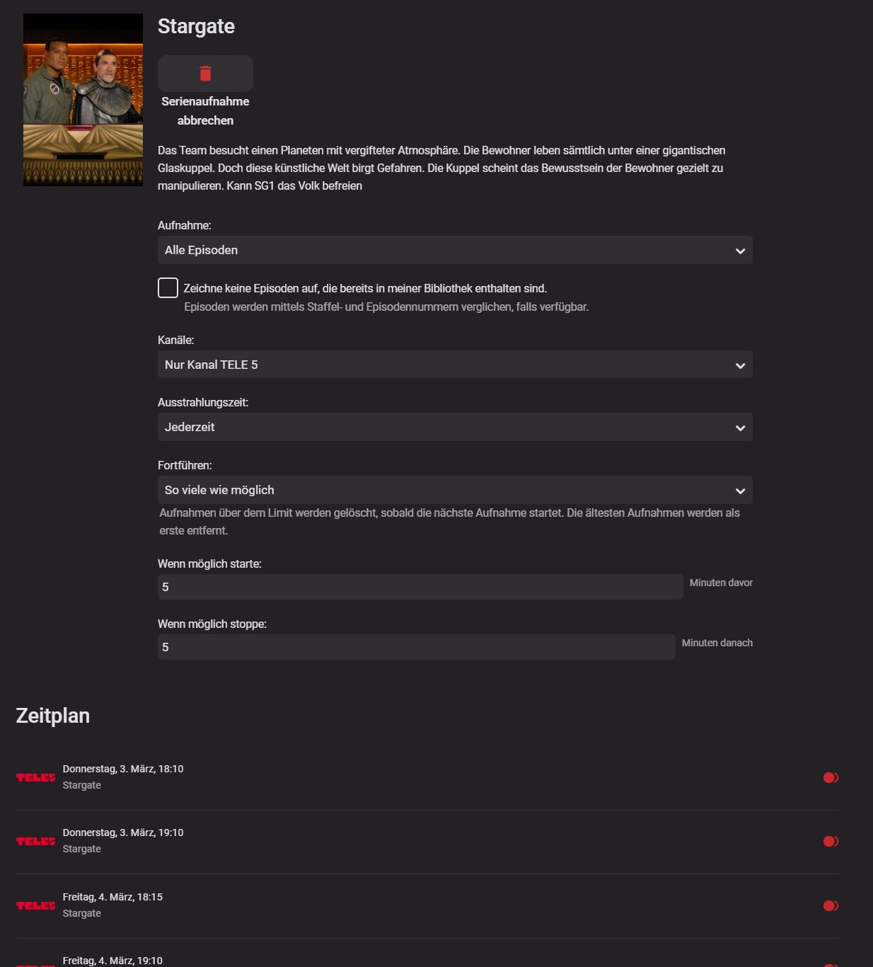

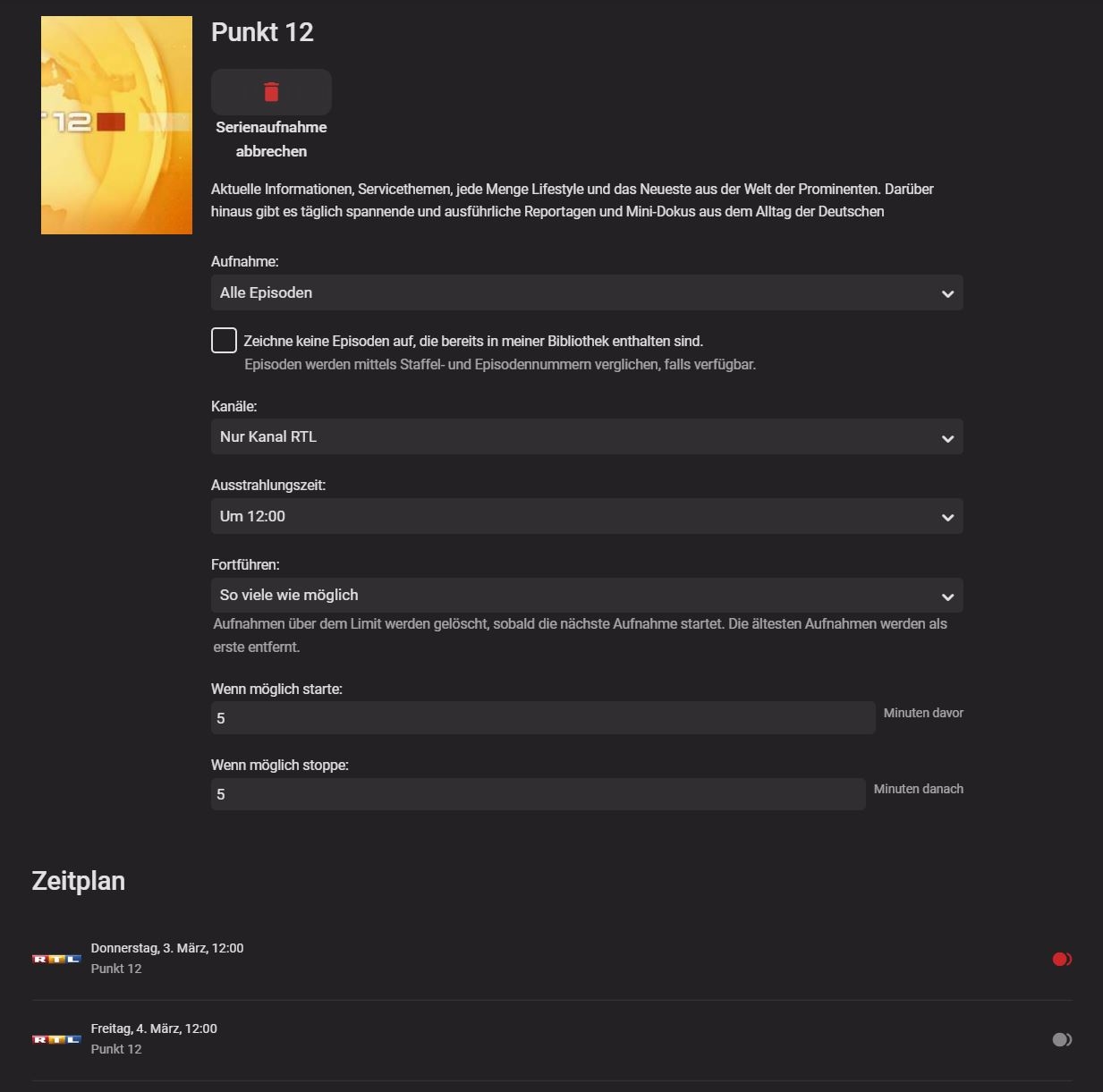

Eddie6411284 43 Posted March 3, 2022 Posted March 3, 2022 Moin moin, nachdem ich jetzt endlich EPG Daten erfolgreich in Emby eingebunden habe, habe ich mit der Aufnahmemöglichkeit rumgespielt. Dabei ist mir aufgefallen, dass das nicht bei jedem Sender zuverlässig funktioniert. Beispiel (nein, das will ich nicht wirklich jeden Tag aufnehmen): Punkt 12 auf RTL Warum wird unter "Zeitplan" die Sendung von Freitag erkannt, jedoch nicht für die Aufnahme vorgesehen? Es spielt auch keine Rolle, ob ich bei "Ausstrahlungszeit" die Uhrzeit oder "Jederzeit" auswähle. Bei Stargate auf Tele5 scheint es dagegen korrekt zu funktionieren Auch die Sendungen an den Folgetagen werden erkannt und für die Aufnahme vorgesehen. Liegts an mir oder ist das ein Bug in Emby? Gruß Eddie
Luke 42240 Posted March 11, 2022 Posted March 11, 2022 Hi, it's because based on the guide data they look like the same program, so the server is skipping them to try and avoid duplicates. The next release of the server will just record them all though.
Eddie6411284 43 Posted March 12, 2022 Author Posted March 12, 2022 Danke, das leuchtet ein, wobei ich diese Prüfung bei Aktivierung der Option "Zeichne keine Episoden auf, die bereits in meiner Bibliothek enthalten sind" erwartet hätte, deswegen ist das extra deaktiviert. Gruß Eddie
