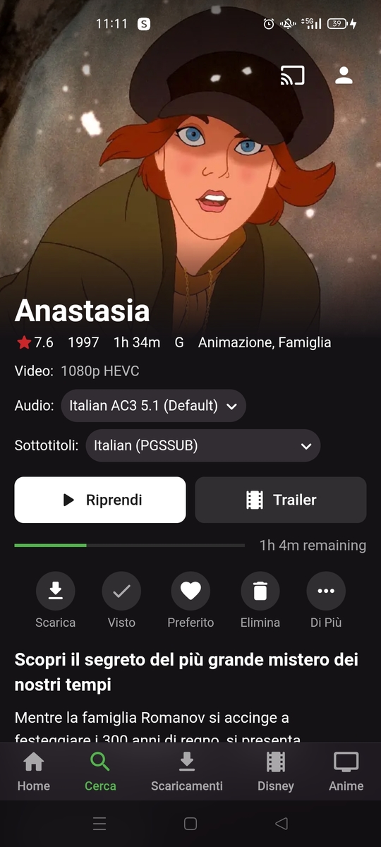

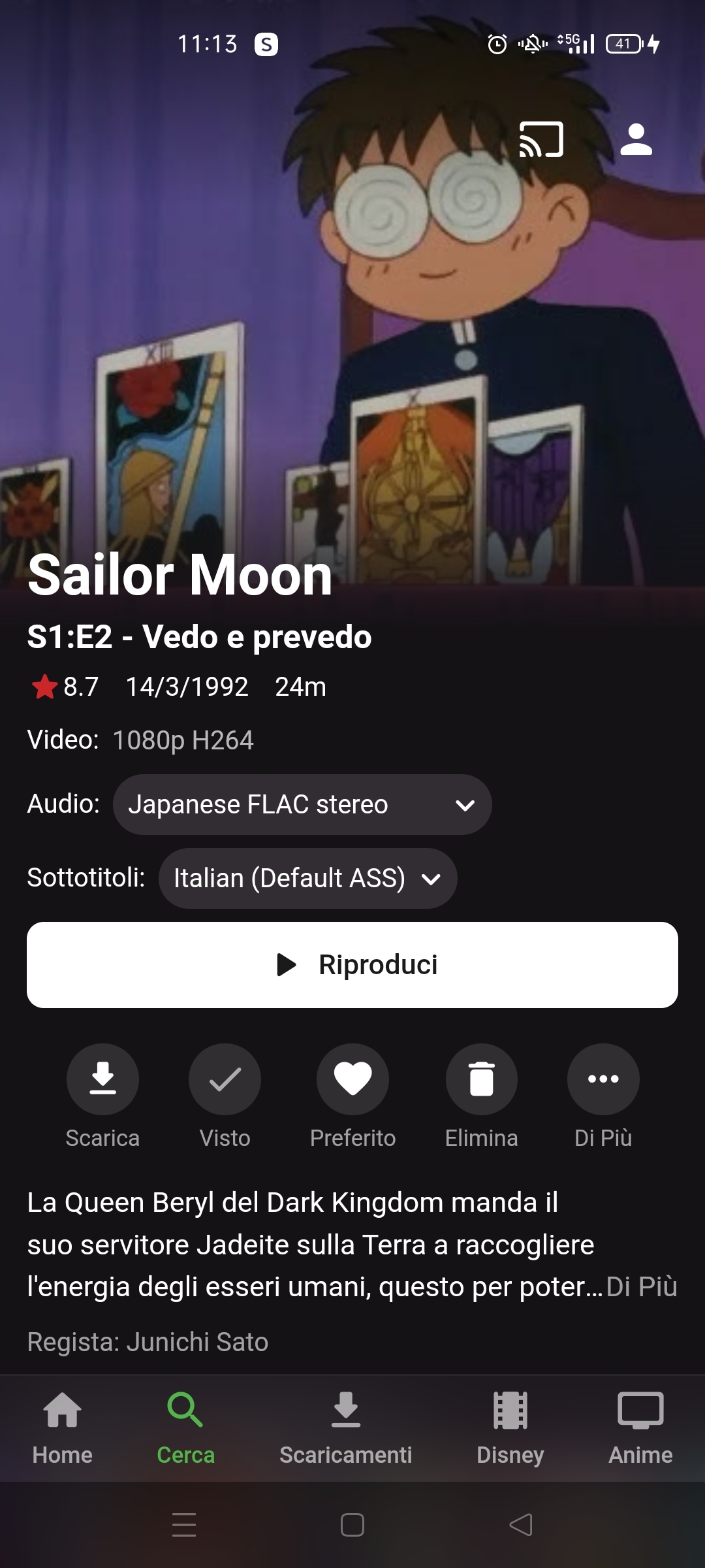

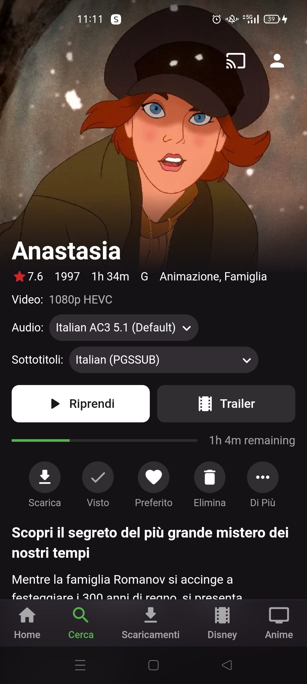

evermore 1 Posted January 25, 2022 Posted January 25, 2022 E da sempre che litigo con emby.. Ma non voglio cambiarlo, il problema che mi da è il seguente.. Ho un Nas my cloud ex ultrà da 8 È ho installato senza problemi il server di emby.. Il mio problema è che non so esattamente perché alcuni video partono senza problemi è altri no Premetto che da telefono mi funziona sempre ( col wifi di casa) Se sono fuori casa ci sono programmi che si vedono e altri no, c'è un qualche formato o bo non saprei modifica che dovrei apportare il video per evitare che si blocchi durante la riproduzione? Ho impostato anche il 5g pensando si trattasse di connessione ma no.. Anche sul mio televisore Lg da lo stesso problema, però con la differenza che prende la connessione di casa, esempio questo è un file che li da problemi Il film di Anastasia mi da problemi su Lg ma non su telefono con connessione dati. Invece questo di sailor Moon mi da problemi su connessione dati Non capisco davvero come posso risolvere in definitiva.... Ho anche altri file chiaramente, ma questi sono esempi

evermore 1 Posted January 26, 2022 Author Posted January 26, 2022 Sulla TV non parte proprio quello di Anastasia, ma principalmente parte e si blocca fisso, il problema principale è questo.. Forse si tratta di risoluzione?
evermore 1 Posted January 27, 2022 Author Posted January 27, 2022 Sulla TV non parte proprio quello di Anastasia, ma principalmente parte e si blocca fisso, il problema principale è questo.. Forse si tratta di risoluzione? Ho fatto delle altre prove... Penso sia la distanza dal server? Perché quando sono vicino anche con connessione dati funziona, invece se sono fuori casa no, come posso risolvere il problema?
