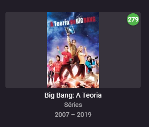

Boa tarde, em outro anime, que possui acima de 100 episodios na temporada, ele reconhece normalmente.image.png.7a3b076f8cf3d4d192580d89c263de7d.png
Única que está apresentando isso de não reconhecer as midias é esse anime em especifico.

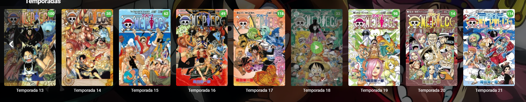

Olá no meu eu editei a pasta exemplo
1 Pasta - One Piece > 2 Pasta chamada Season21 > e dentro da pasta coloque os arquivos renomei todos os arquivos nesse exemplo: One.Piece.S21E01.mkv
Edited by KoqueSilva

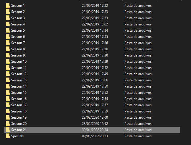

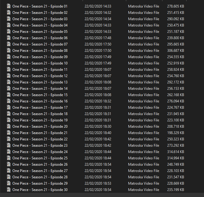

Então, as pastas estão separadas dessa maneira, separando de acordo com as temporadas:
Obsv.: Estou organizando de acordo com os metadados. Só que o problema do post, está ocorrendo com o anime Black Clover em especifico, pois em outros animes, está reconhecendo a mídia normalmente.
Happy2Play
Yes you have them separated by season but the naming scheme is not currently supported by Emby.
As for Black Clover, I am guessing multi-versioning is happening do to unsupported naming scheme.
What do you see in Emby UI for Black Clover episode 1?  Guessing multi-versions.
So "episode 101" equals S01E01.
https://support.emby.media/support/solutions/articles/44001159110-tv-naming#:~:text=Episode naming conventions

Após algum tempo realizando testes, percebi que o que ocasionava os erros era 2 pontos.
O primeiro é o que @KoqueSilvae o @Happy2Playcomentaram, que os nomes dos arquivos poderiam está interferindo. Realizei a alteração deixa com o padrão recomendado nas pastas e arquivos. (Ex. Pastas com nome da "Season 01, 02, 03" e os arquivos dentro com o nome de "Episode 01, 02, 03" e assim por diante.)
O segundo eram os metadados, que se tiver acima de 100 episódios na temporada, pode acabar atrapalhando na busca automatica e sobrepondo o episódio, fazendo com que alguns não apareça. Para resolver isso, em animes que possui mas de 100 episódios na temporada (Ex. Black Clover, Bleach, One Piece, etc.), eu comecei a transferir os episódios acima do 100 primeiro, corrijo os metadados manualmente, que vão está aparecendo com o episódio 1 em diante, para o episódios corretos. Em seguida eu coloco o restante dos episódios (Que estão abaixo do 100). Assim eles mantem a ordem correta e não fica sobrepondo os episódios.
