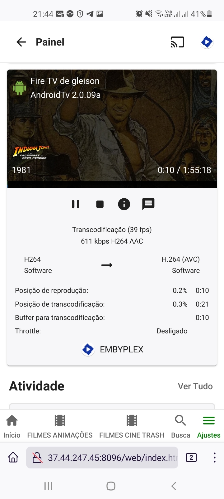

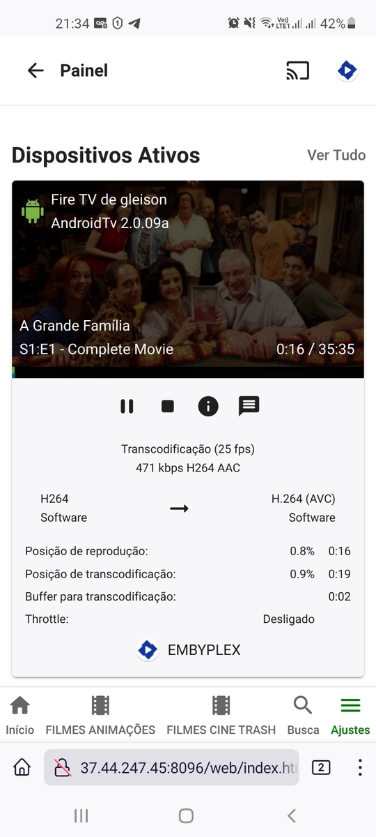

JGSERVICOS 0 Posted November 20, 2021 Author Posted November 20, 2021 Agora estou com um problema depois que eu atualizei o emby todos os vídeos estão transcodificando mesmo estando no formato correto em mp4 264 áudio AAC,tem vários filmes que nunca precisaram transcodificar agora está acontecendo isso,exemplo esses 2 vídeos abaixo já assisti variazls vezes estão em mp4 e nunca era transcodificado,depois que atualizei esta acontecendo
JGSERVICOS 0 Posted November 20, 2021 Author Posted November 20, 2021 10 hours ago, JGSERVICOS said: Agora estou com um problema depois que eu atualizei o emby todos os vídeos estão transcodificando mesmo estando no formato correto em mp4 264 áudio AAC,tem vários filmes que nunca precisaram transcodificar agora está acontecendo isso,exemplo esses 2 vídeos abaixo já assisti variazls vezes estão em mp4 e nunca era transcodificado,depois que atualizei esta acontecendo Consegui resolver,desinstalei o app e reinstalei aí resolveu
