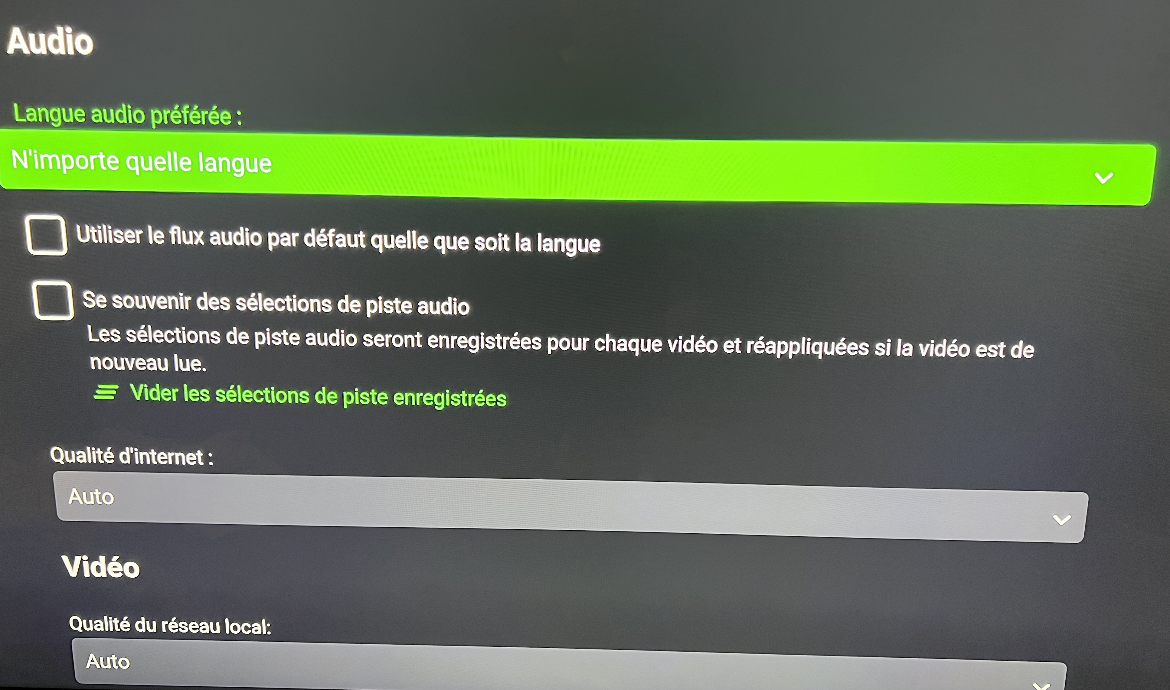

Mikasway 0 Posted January 12, 2022 Posted January 12, 2022 Bonjour, Tout d’abord je vous remercie pour tout le travail qui a été accompli depuis la création de Emby. J’ai pris une licence à vie car je suis pleinement satisfait Je vous contact aujourd’hui car j’ai un problème qui est apparu sans raison (aucune modification de mon server) sur mon nouveau téléviseur NeoQLED. En effet je ne peux pas changer de langue ou de sous titre (les menus apparaissent) il ne prends que les langue par défaut définit dans le MKV (ou tout autre format). Sur tous les autres équipements PC, Telphone, tablette cela fonctionne parfaitement cela ne se produit seulement sur l’application Emby de ma Samung. En pièce jointe vous trouverez les informations nécessaires. Par avance merci Mikasway FullSizeRender.MOV Emby(0)(0).pdf
Luke 42239 Posted January 13, 2022 Posted January 13, 2022 HI there, did you configure the default subtitle language? What subtitle mode have you configured?
Mikasway 0 Posted January 14, 2022 Posted January 14, 2022 (edited) Hi ! Yes I have tested these configurations : - Select French / French for Audio au Subtiles - Select Any language / Any language for Audio au Subtiles The subtitle mode is "By default" Same probleme on the Tizen App I can't modify the language OR subtitle when the movie start. Edited January 14, 2022 by Mikasway
