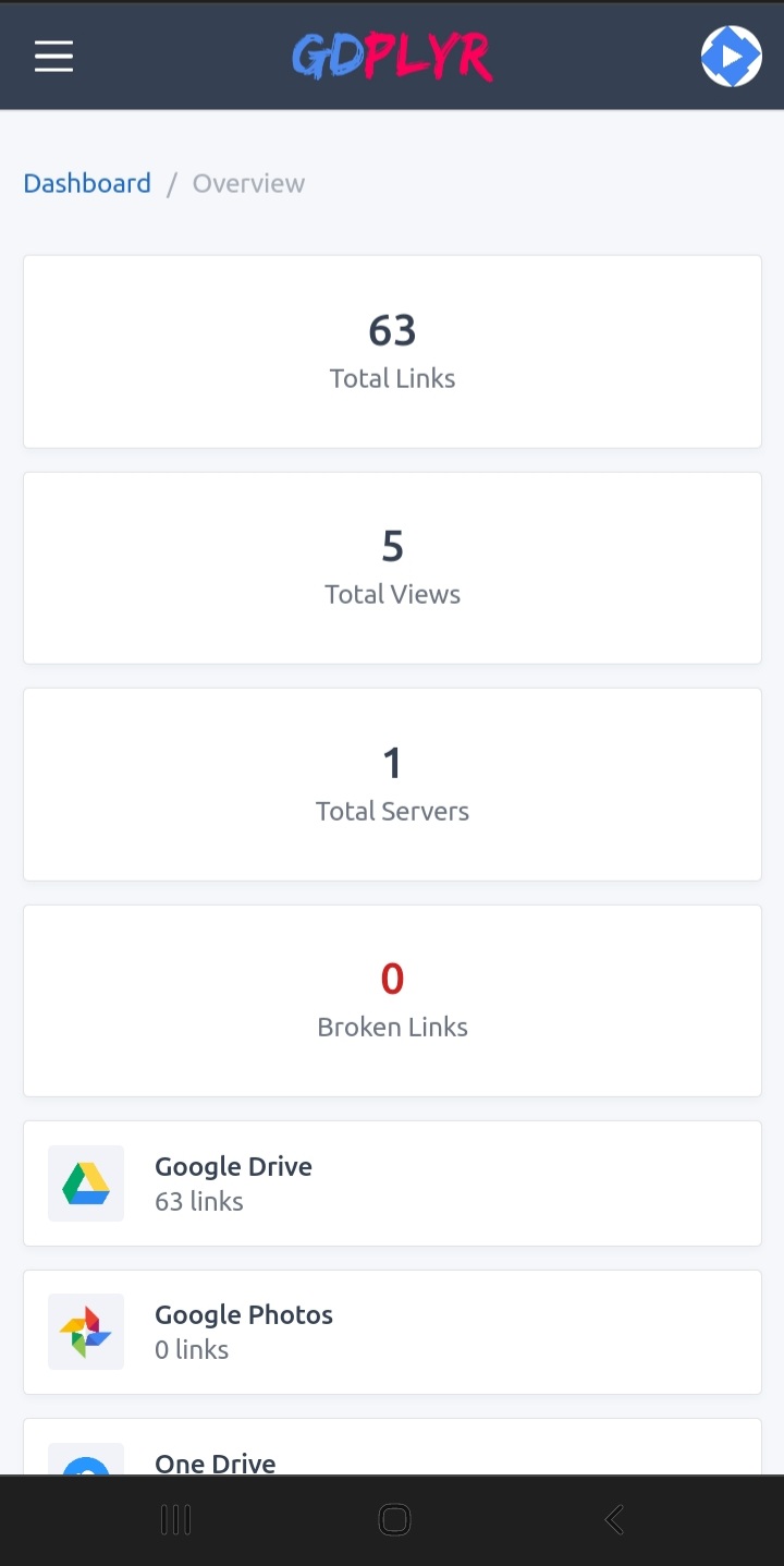

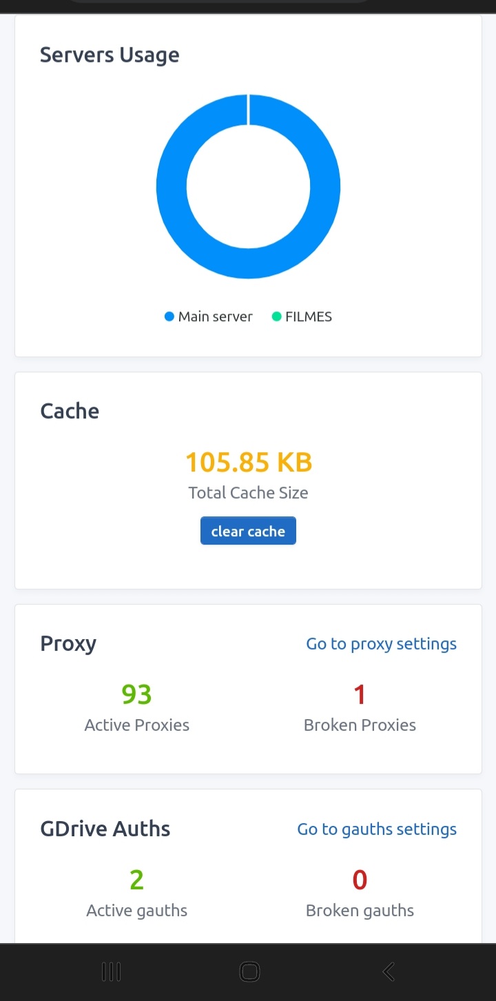

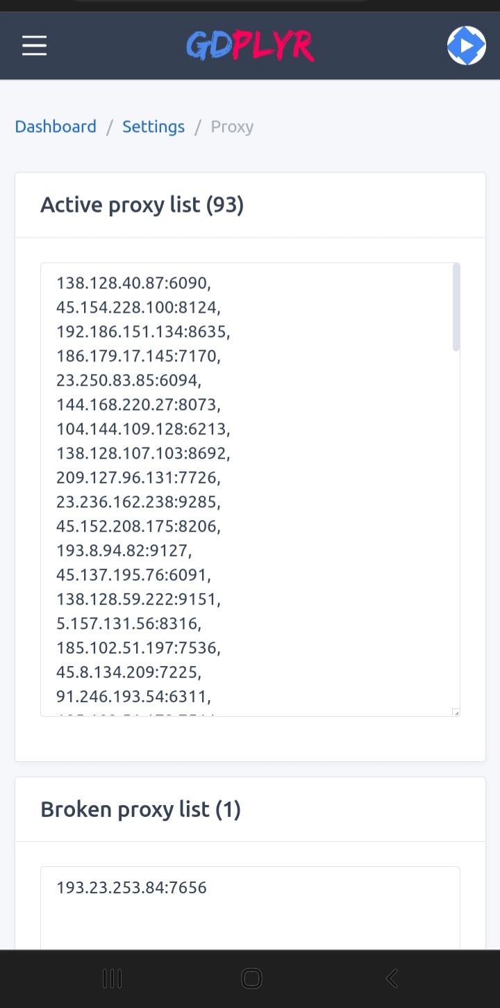

Carlo 4561 Posted September 30, 2021 Posted September 30, 2021 @JGSERVICOS have you tried the proxy with Emby yet? I'm kind of curious how this would work and how big the proxy cache grows.
JGSERVICOS 0 Posted October 1, 2021 Author Posted October 1, 2021 comecei a usar ontem,há quase um ano tenho esse painel que pega meus links do gdrive transforma ele links mp4,ele trabalha com caches e proxys para evitar bloqueios do gdrive,peguei os links desse meu painel transformei em arquivo strm e coloquei no emby a reprodução muito boa e o melhor mesmo é que o vídeo que esteja no gdrive seja no formato mkv o emby vai rodar como reprodução direta,porque o link que o painel me dá é em formato mp4
