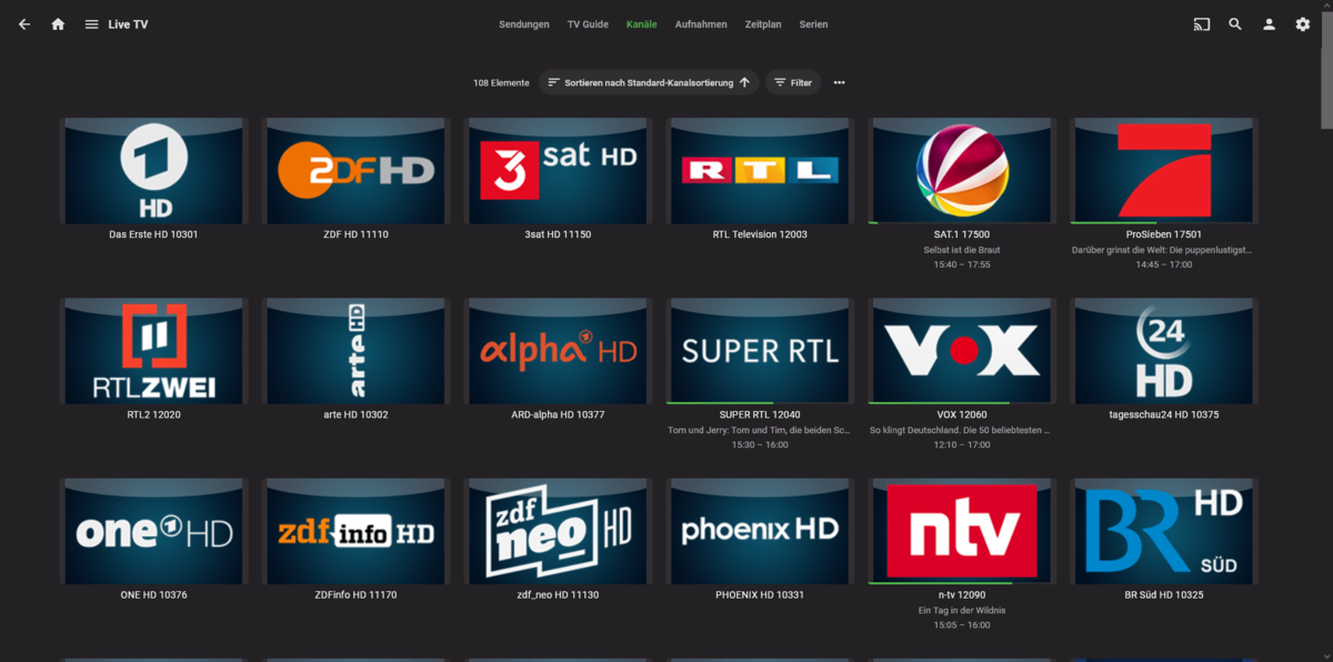

Buddy76 3 Posted August 29, 2021 Posted August 29, 2021 (edited) Ich hab als system das Openatv drauf und dazu das Program HRtuner auf der Box installiert , dann hab ich mir die M3u Channel Liste von der Box auf meine Qnap geladen und im Emby die Pfade angepasst. Den TvGuide erstelle ich mit EPG-Buddy. Ob du von der VU auf Emby zugreifen kannst weis ich leider nicht aber da müsste man schauen ob es kodi für die VU giebt Grus Edited August 29, 2021 by Buddy76
