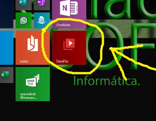

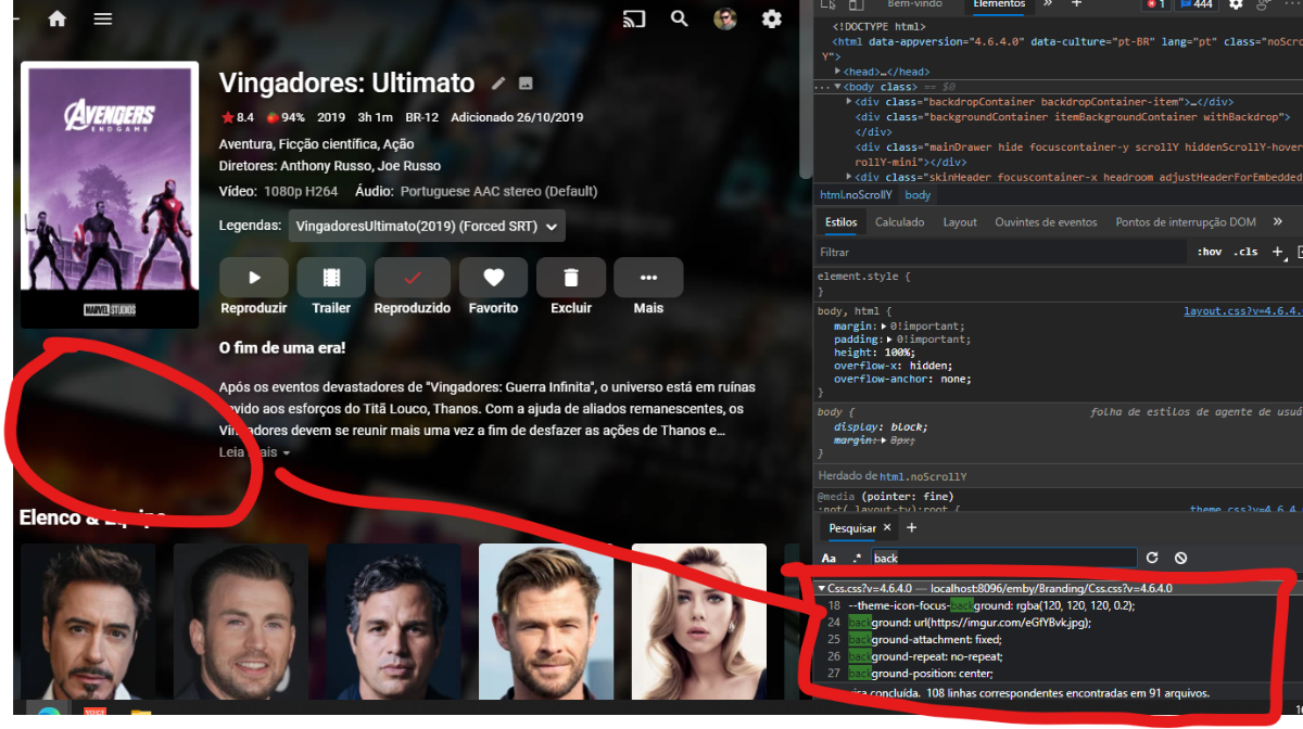

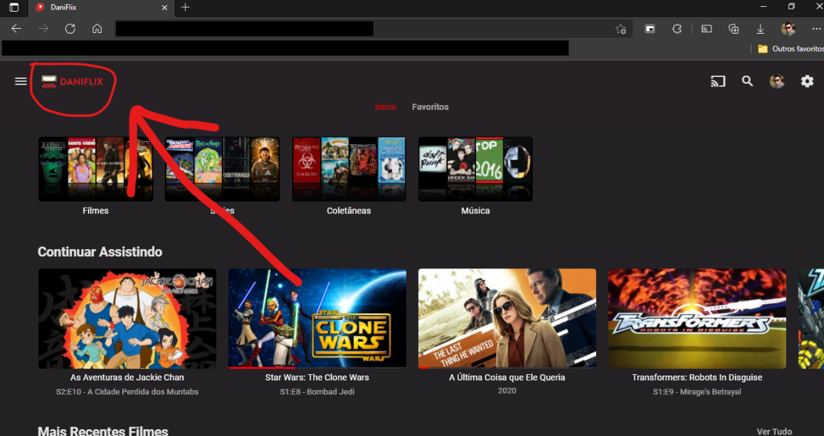

Daniel R. Mebs 6 Posted August 10, 2021 Posted August 10, 2021 Oi @CarlosLima queria saber se vc pode me ajudar. Recentemente comecei a me aventurar nessa área de customização do EMBY e me de parei com alguns problemas gostaria se vc poderia me ajudar na medida do possível eu não entendo muito de inglês e de HTML e CSS só o básico do básico. Os problemas são: * background do login repete na pagina de configuração e na tela de filmes. * Gostaria de saber se tem alguma forma de manter os arquivos modificados ou de uma forma eficiente de manter eles atualizados. Pra não ter que refazer o que fiz toda vez que o Emby tiver um Update Vou mandar umas fotos da customização que fiz. Desde agradeço, um grande abraço. Daniel R. Mebs

Daniel R. Mebs 6 Posted August 10, 2021 Author Posted August 10, 2021 (edited) Acho que isso deve dar uma noção @CarlosLima Edited August 10, 2021 by Daniel R. Mebs
Happy2Play 9814 Posted August 10, 2021 Posted August 10, 2021 1 hour ago, Daniel R. Mebs said: Don't really under stand what all the images in first post are trying to show. But this code is not targeted so it applies everywhere. Since Emby has removed most pageids you have to be more creative. So something like this. .flex-direction-column.scrollFrameY.flex-grow.emby-scroller.page.scrollY:not(.skinBody-withFullDrawer .page, .itemView) { background: url(https://imgur.com/eGfYBvk.jpg); background-attachment: fixed; background-repeat: no-repeat; background-position: center; } Don't really see a way to exclude settings.html (user icon).
