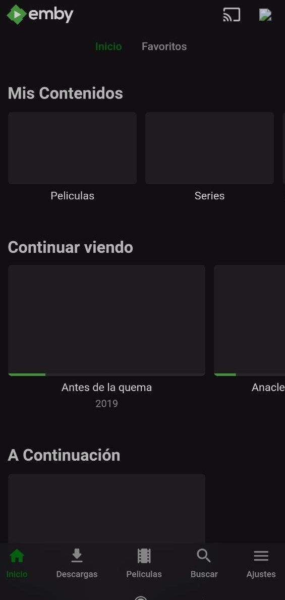

Pinypon 3 Posted May 30, 2021 Posted May 30, 2021 Tengo un problema con las caratulas, los fondos y con las imagenes en general. Me he dado cuenta que este problema afecta incluso a la imagen del avatar del usuario. He estado buscando por el foro, pero no he encontrado nada sobre un problema parecido, o he realizado mal la busqueda. Mi problema es el siguiente, cuando accedo al servidor desde fuera de la red de casa, no me cargan las imagenes de nada. Ni del avatar del usuario, ni de las caratulas, ni los fondos, ni nada. Pero si me vuelvo a conectar desde la red de casa, se carga todo normal, con todas las imagenes. ¿Que podria estar pasando? Gracias.
Mibok 149 Posted May 30, 2021 Posted May 30, 2021 Como tienes montado tu servidor? version y SO. Verifica si tienes algun firewall activo.
Pinypon 3 Posted May 30, 2021 Author Posted May 30, 2021 Just now, Mibok said: Como tienes montado tu servidor? version y SO. Verifica si tienes algun firewall activo. Lo tengo montado en un Nas Terramaster F4-210.el SO es Tos 4.2.12 (ultima versión), en el nas no tengo firewall ni nada parecido. Router de movistar, por si este dato puede ser relevante. Me falla desde las app de android. Gracias
Carlo 4552 Posted May 30, 2021 Posted May 30, 2021 Hi, Are you using a cert? Can you show us an example with a screenshot from a browser?
Pinypon 3 Posted May 30, 2021 Author Posted May 30, 2021 (edited) 4 minutes ago, cayars said: Hi, Are you using a cert? Can you show us an example with a screenshot from a browser? Hi no, I am not using any certificate. The problem is with the android app. Thanks Edited May 30, 2021 by Pinypon modificación
Pinypon 3 Posted May 30, 2021 Author Posted May 30, 2021 5 minutes ago, cayars said: What happens if you use chrome on the same phone? I don't use chrome, although if it is installed because it comes pre-installed. But if I open it with the address myaddress.com:8096. My nas configuration page appears
Solution Carlo 4552 Posted May 30, 2021 Solution Posted May 30, 2021 And that is likely your source of issue. Something on the NAS isn't configured correctly as you shouldn't be getting your NAS config but Emby. I'd go over your settings. 1
vdatanet 1586 Posted May 30, 2021 Posted May 30, 2021 Yo revisaría la redirección de puertos del router de Movistar. ¿Puedes pegar un pantallazo de la redirección? 2
Pinypon 3 Posted May 30, 2021 Author Posted May 30, 2021 10 minutes ago, vdatanet said: Yo revisaría la redirección de puertos del router de Movistar. ¿Puedes pegar un pantallazo de la redirección? Justo eso era. Habia un puerto malamente, cuando lo he puesto, por algun motivo estaba el 8181 como puerto interno, y por eso cuando metia la direccion, aparecia el Nas. Pero lo curioso, es que reproducia sin problemas, pero sin vese las imagenes de las portadas, de fondo, etc, por eso no he vuelto a mirar lo de los puertos. Muchas gracias por todo. 1
Pinypon 3 Posted May 30, 2021 Author Posted May 30, 2021 25 minutes ago, cayars said: And that is likely your source of issue. Something on the NAS isn't configured correctly as you shouldn't be getting your NAS config but Emby. I'd go over your settings. Thank you very much for the help. I had the outgoing port redirection set wrong on the router. A greeting. 1 1
