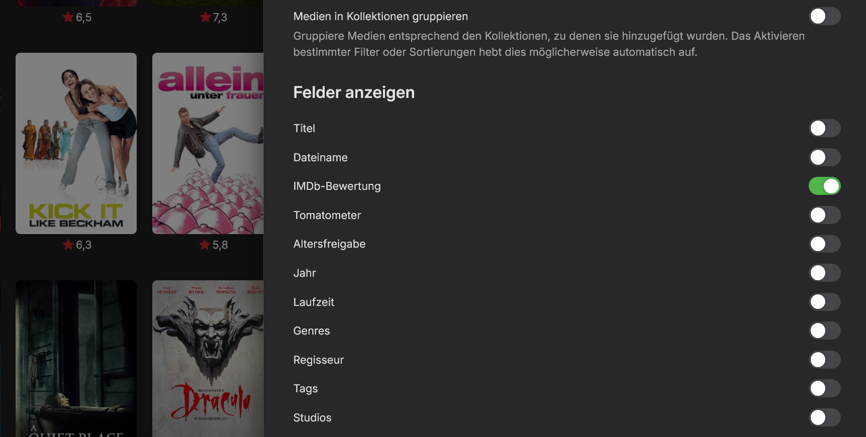

Evtl. habe ich Dich falsch verstanden. Aber in den Einstellungen kann ich doch die Bewertungen anzeigen lassen?
