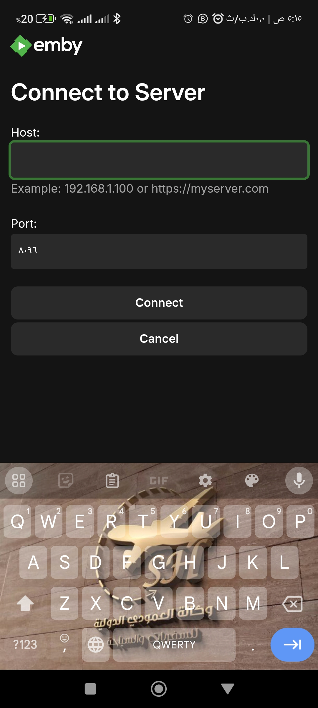

Guest Posted May 22, 2024 Posted May 22, 2024 Ayudame no puedo abrir mi cuenta ayudame pide numeros en servidores
