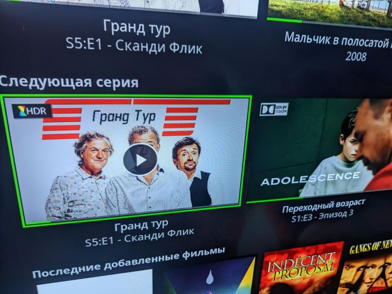

I have a suggestion for adding functionality:
1) Add DV logos, by analogy with HDR logos, I did this myself when it was necessary to adapt the skin for omega when it was just released.
2) Add the option to select the timer, the viewing time (as it is now) or the remaining time.
Teddyknuddel
I don't know how to integrate DV logos, I don't know enough about programming.

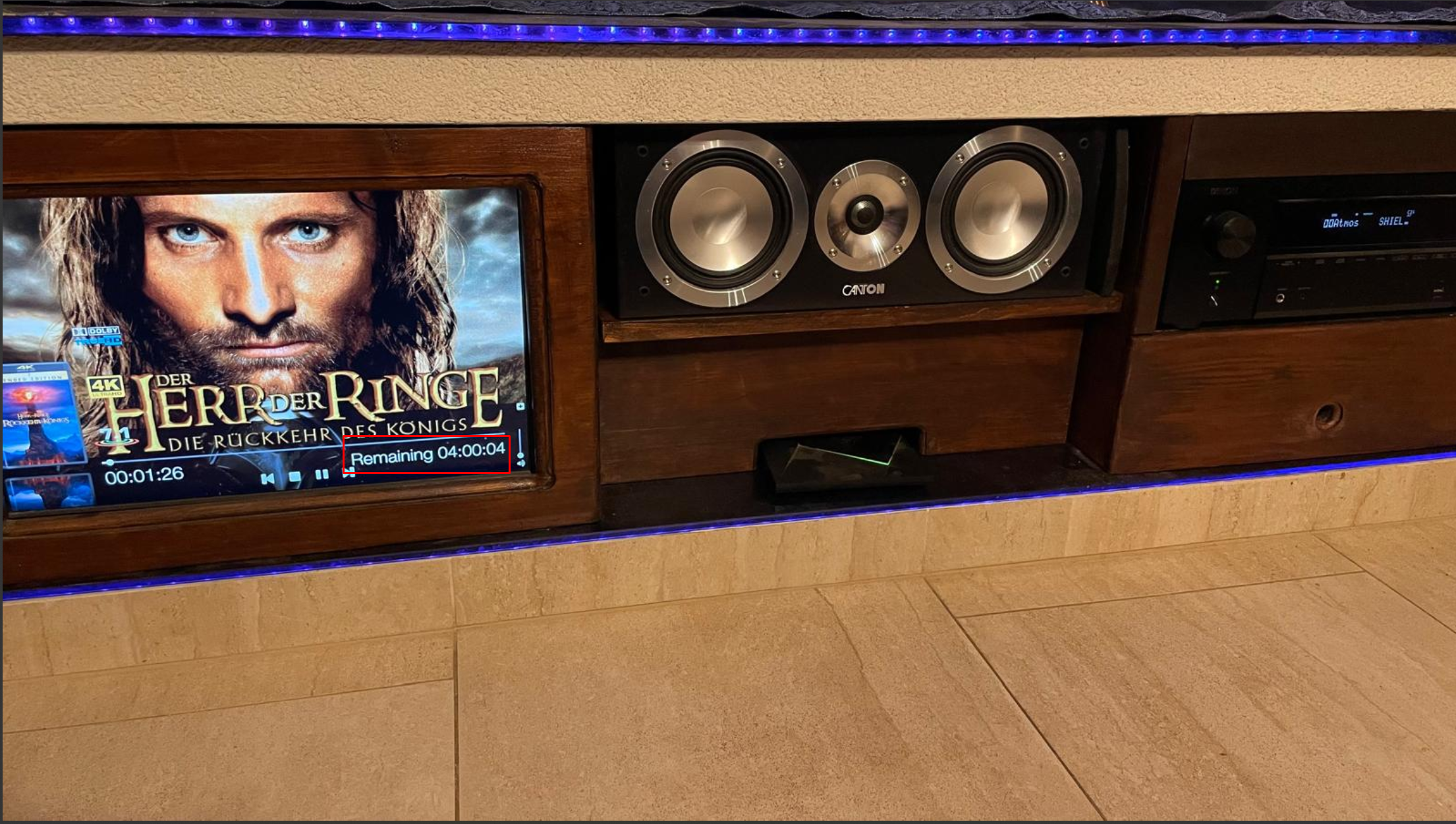

You can set the remaining time yourself, you have to ask Dr Google and adjust it in the appropriate place in Kodi.
If you value the remaining time display, do as I do. Use Frontview+ with a MiniPC and a monitor.
It's much cooler than on TV.

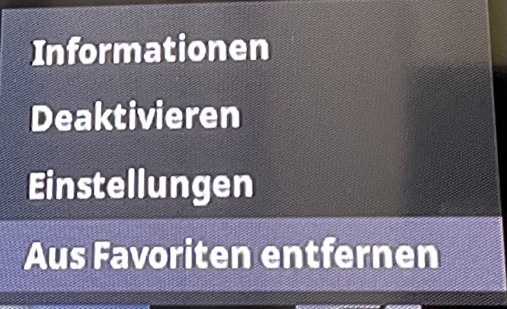

Ich habe noch eine frage.
Ich kann keine Favoriten aufrufen.
Wenn ich Addons favorisiere und sie unter Favoriten aufrufen möchte, passiert nichts.

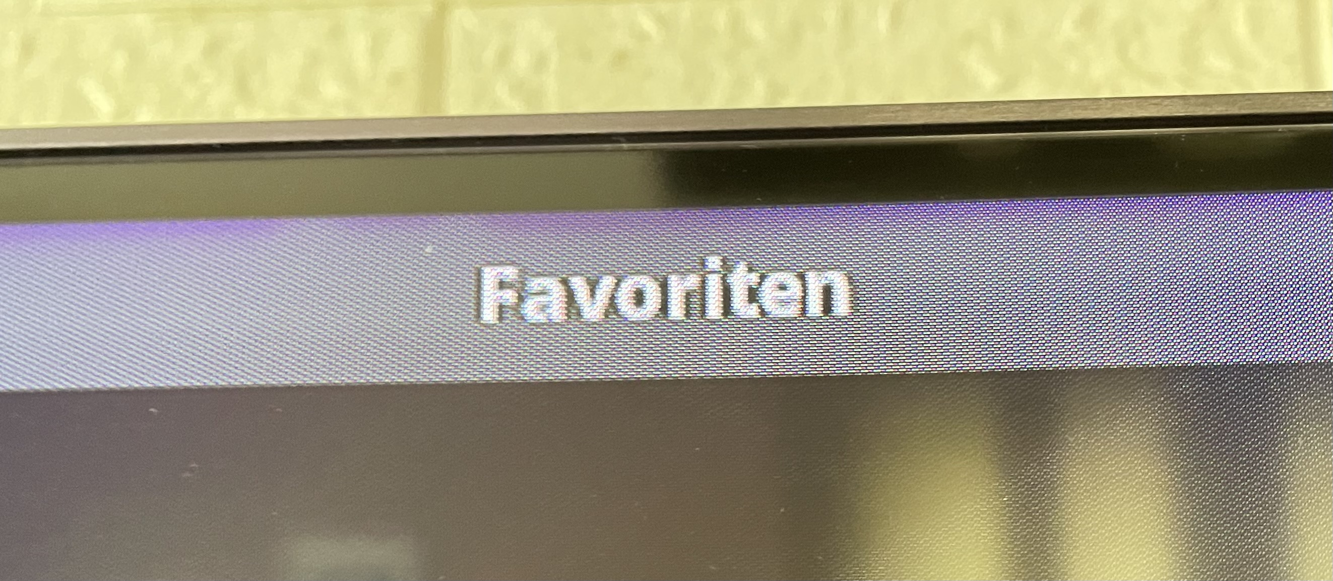

Teddyknuddel
Ich glaube, die Favoriten sind mehr für Video und Musik gedacht, welche in Emby favorisiert wurden. Hab es selber gerade getestet. Da wird nichts hinzugefügt. Egal ob ich es über Kodi hinzufüge, oder über Emby Server.
Favorisierte Addon kann ich lediglich über Seitenmenü über Favorit hinzufügen. Ansonsten kann ich sie auch nicht aufrufen.
Das kann ich im Moment nicht beheben, weil ich nicht weiß, wo der Fehler ist. Wenn jemand eine Idee hat, wo der Fehler liegt, bitte mitteilen.
  • Agree 1
Teddyknuddel
@Le_SeNz
Also die Favoriten funktionieren schon. Nur nicht so wie es wohl gedacht war. Wenn ich in Emby einzelne Filme als Favorit markiere, wird mir das angezeigt, wenn ich den Menüpunkt Film - Favorites angelegt habe. Kollektionen sind scheinbar als Favorit ausgeschlossen.
  • Agree 1

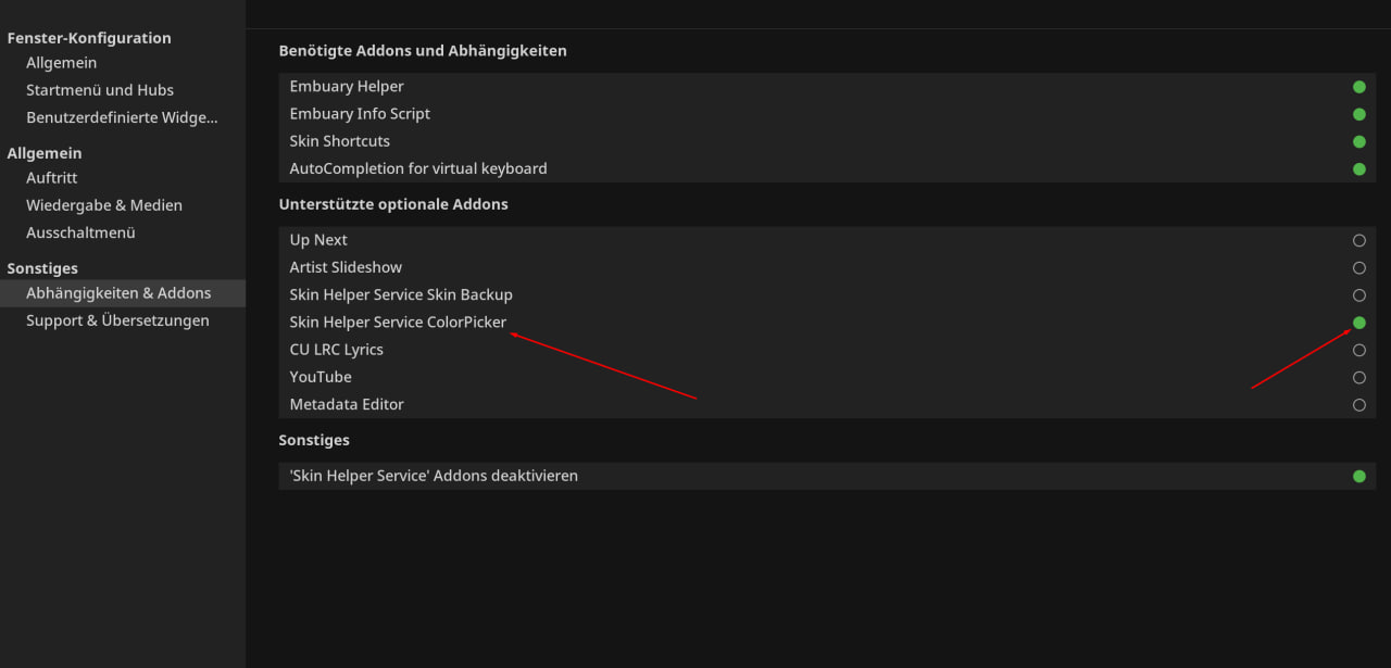

Das Skript von skin helper colorpicker wurde von @Stogie für Python 3 neu erstellt - dickes Danke hierfür. Es kann nun regulär über Abhängigkeiten & Addons im Embuary Einstellungsmenü aktiviert werden.
_________________________________________________________________
The script of skin helper colourpicker was newly created by @Stogiefor Python 3 - thank you very much for this. It can now be activated regularly via Dependencies & Addons in the Embuary settings menu.

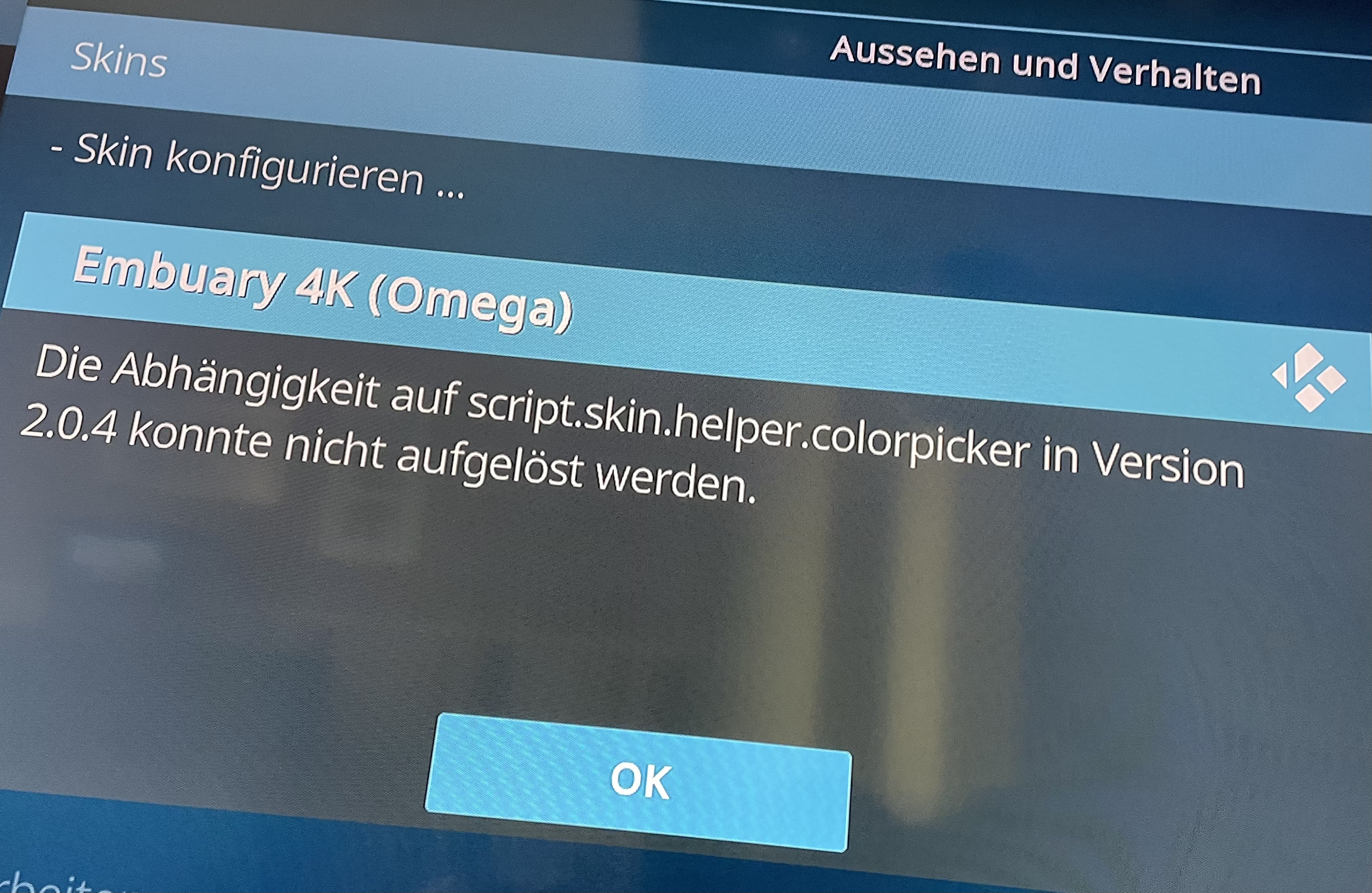

Le_SeNz
@L3Nerd @Teddyknuddel
Ich bekomme folgende Fehlermeldung wenn ich den Skin aus der repo installieren möchte.
2k & 4k
Teddyknuddel
Ok - ich werf das wieder raus. Dann muss es erstmal weiterhin ohne gehen.
Gib mir mal 15 Minuten.
  • Agree 1
Teddyknuddel
Repo aktualisieren und neuen Versuch bitte.
  • Agree 1
Teddyknuddel
@Le_SeNz
Der Helper Colorpicker sollte trotzdem installiert werden können - nur wird er jedes Mal wieder rausfliegen, wenn Du verwaiste Addons entfernst.
  • Agree 1

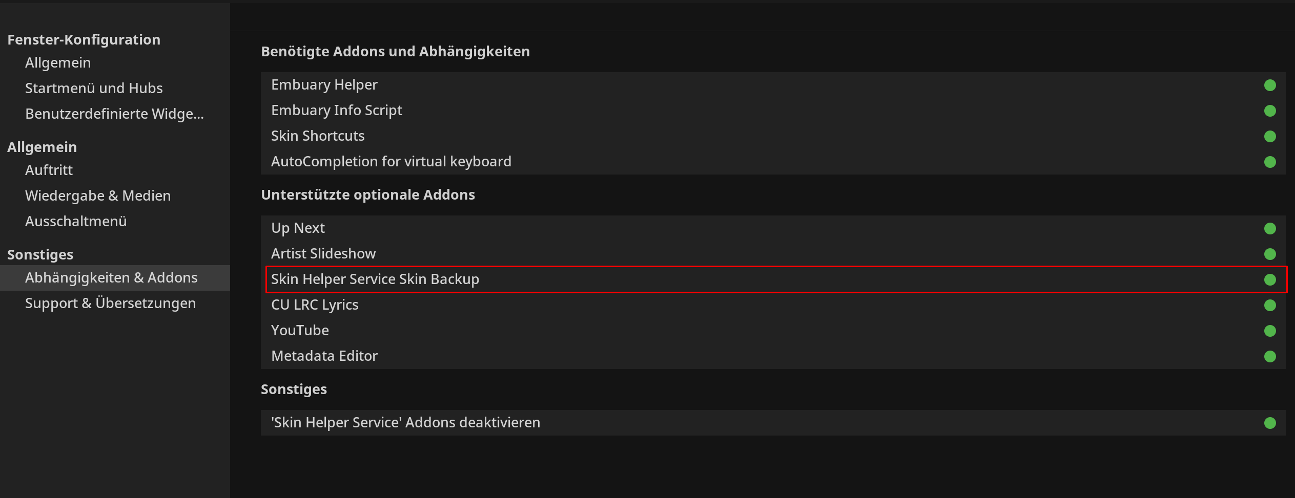

Update:
Skin Helper Service Skin Backup kann auch installiert werden
Skin Helper Service Skin Backup can also be installed
  • Agree 1

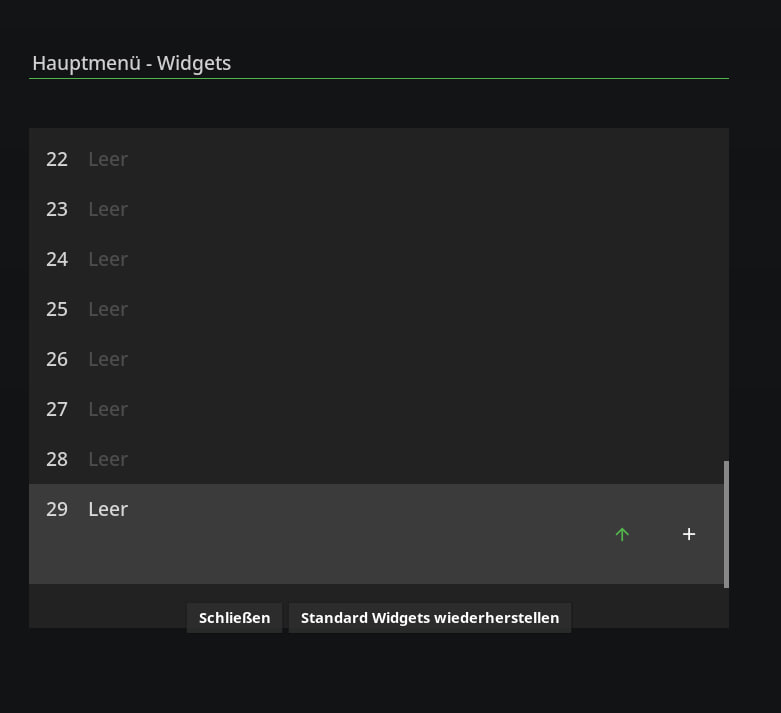

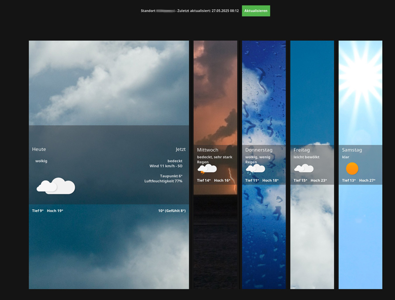

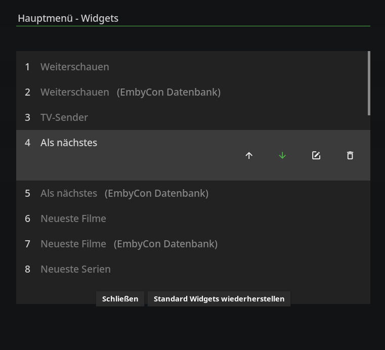

Update 21.0.4
Anpassung Einstellungsmenü Widgets
Anpassung Wetter Widget
Update 21.0.4
Customisation of settings menu widgets
Customisation weather widget
  • Like 1

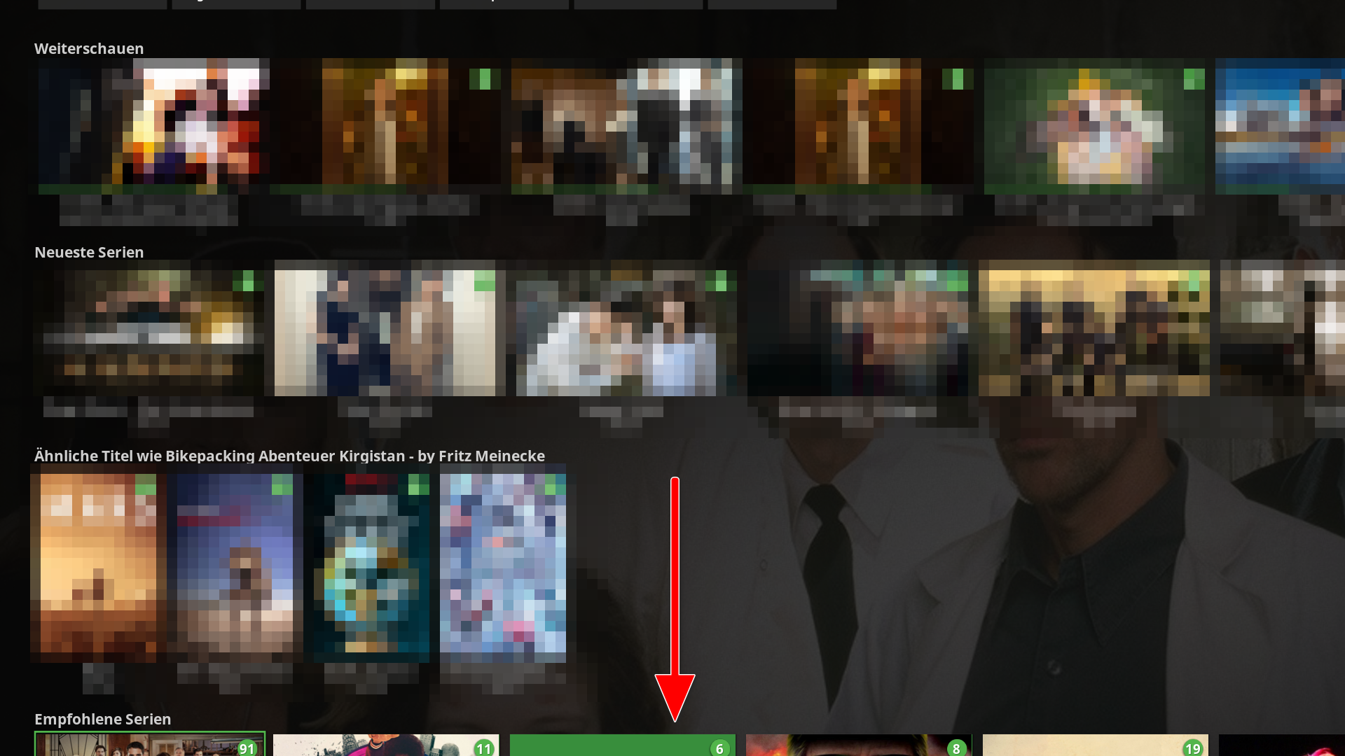

@Teddyknuddelmega geiles Skin, aber leider kann ich es nicht nutzen, wegen einem einzigen Show-Stopper 😞
Und zwar klappt das nach unten Scrollen bei jedem Menü bis zum Ende, nur bei TV Serien nicht. Hier stoppt es immer bis kurz nach der Headline "Empfohlene Serien" und lässt sich nicht weiter nach unten scrollen. Worum kann das denn liegen?
Ich nutze Kodi 22 Piers Nightly auf einem Sony Bravia TV mit Android TV 12.
Ein Debug-Log kann ich bei Bedarf bereistellen, wenn hilfreich.

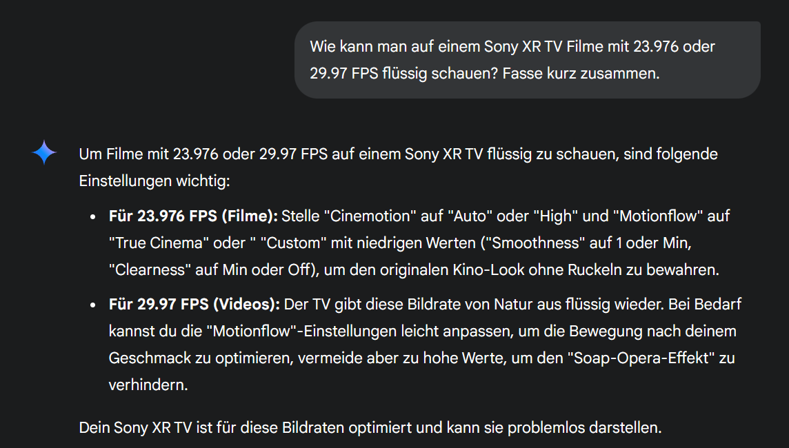

Also da bist Du der erste, der dieses Problem hat. Mit Nexus und Omega keine Probleme. Außerdem ist Kodi auf Sony Android TV eh nicht zu gebrauchen, da man keine Anpassung für die Bildwiederholrate machen kann.
Rainman74
Also ich nutze seit vielen Jahren Kodi auf mehreren Sony TVs und die Sony Bildgeneratoren kompensieren jede Framerate absolut flüssig (23,976, 29,97). In Kodi muss man dazu gar nichts einstellen. Das mag ganz früher mal anders gewesen sein, aber es wie gesagt seit vielen Jahren ist das schon behoben.

Was ich außerdem bemerkt habe, der Fehler tritt nur in der 2K Version des Skins auf, bei der CPM Variante geht es korrekt! Die 4K Variante habe ich nicht probiert.
Bis auf dieses Problem bei der 2K Version kann ich aber bestätigen, dass das Skin unter Kodi 22 ebenfalls fehlerfrei läuft.
