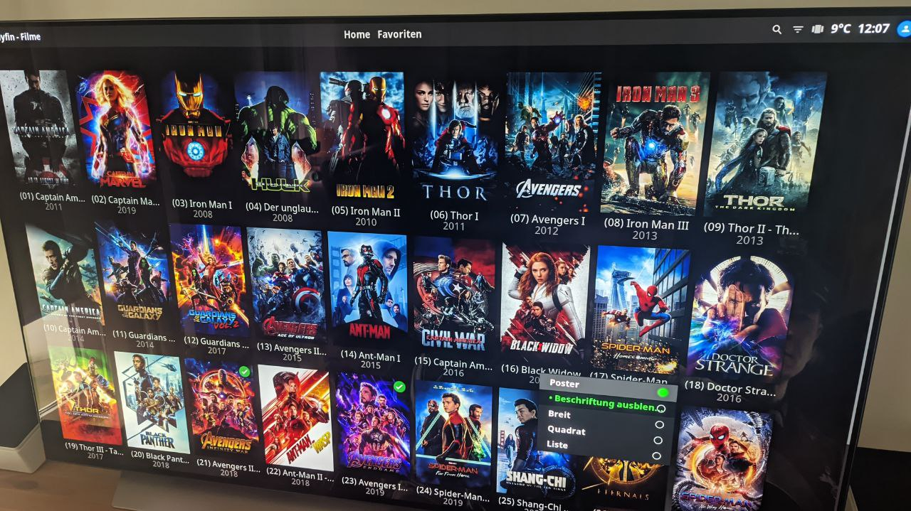

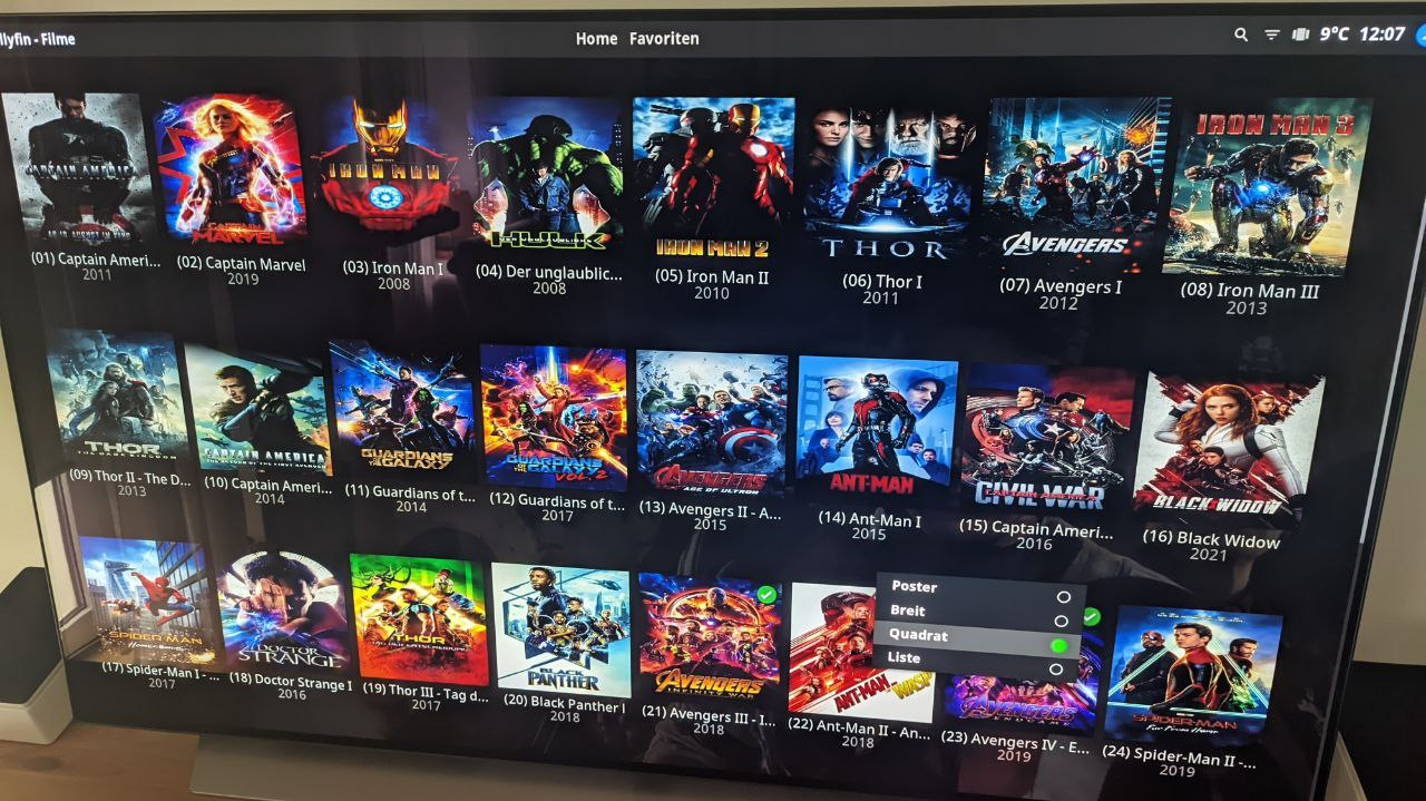

Teddyknuddel 132 Posted April 11 Author Posted April 11 Danke für die Korrektur. Ich habe es ausgetauscht und hochgeladen, aber die Anzeige auf Quadrat gestellt. Grund: wenn ich es ändere, werden auch die Musik CD Cover als Poster dargestellt. Wenn Du eine Option findest, neben Liste und Quadrat noch die Posteransicht auszuwählen, kann ich das gerne übernehmen.
Guest Posted April 11 Posted April 11 (edited) Okay, ich habe es mit Google Gemini geschafft die Includes.xml so anzupassen, dass nun sowohl das Poster- als auch das Quadrat-Layout anwählbar sind, wenn ich die Videos nicht direkt über das Addon einbinde. Natürlich ist die Posteransicht auch weiterhin bei der Einbindung über das Addon anwählbar. In deiner neuen Embuary_Square_View_52 musste ich die Breite nochmal auf 300 erhöhen, weil sich sonst die Bilder horizontal überlappen. Final sieht dann nun alles wie folgt aus in der 2K Version aus: Includes.xml Embuary_Square_View_52.xml Edited April 11 by Stogie

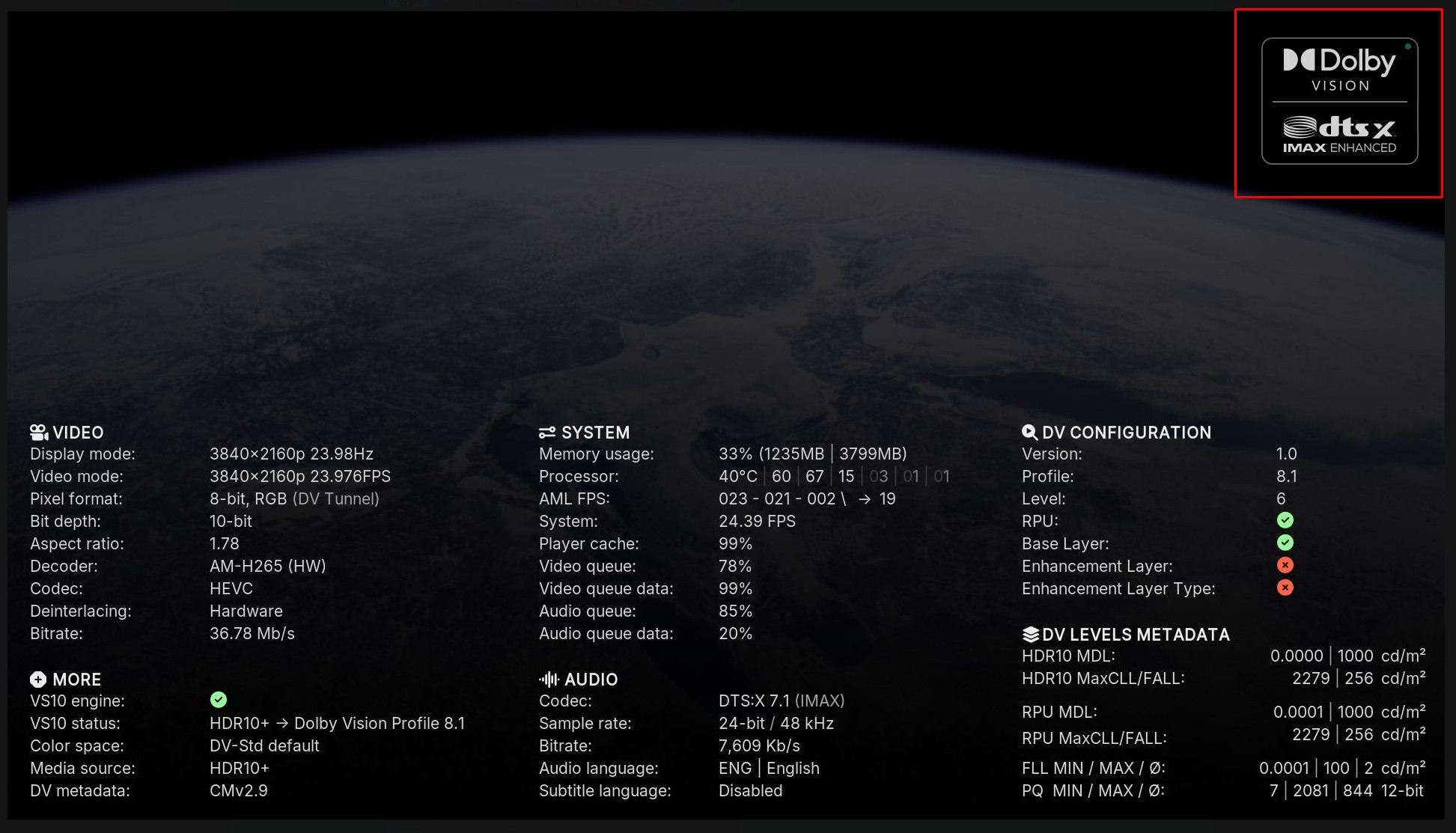

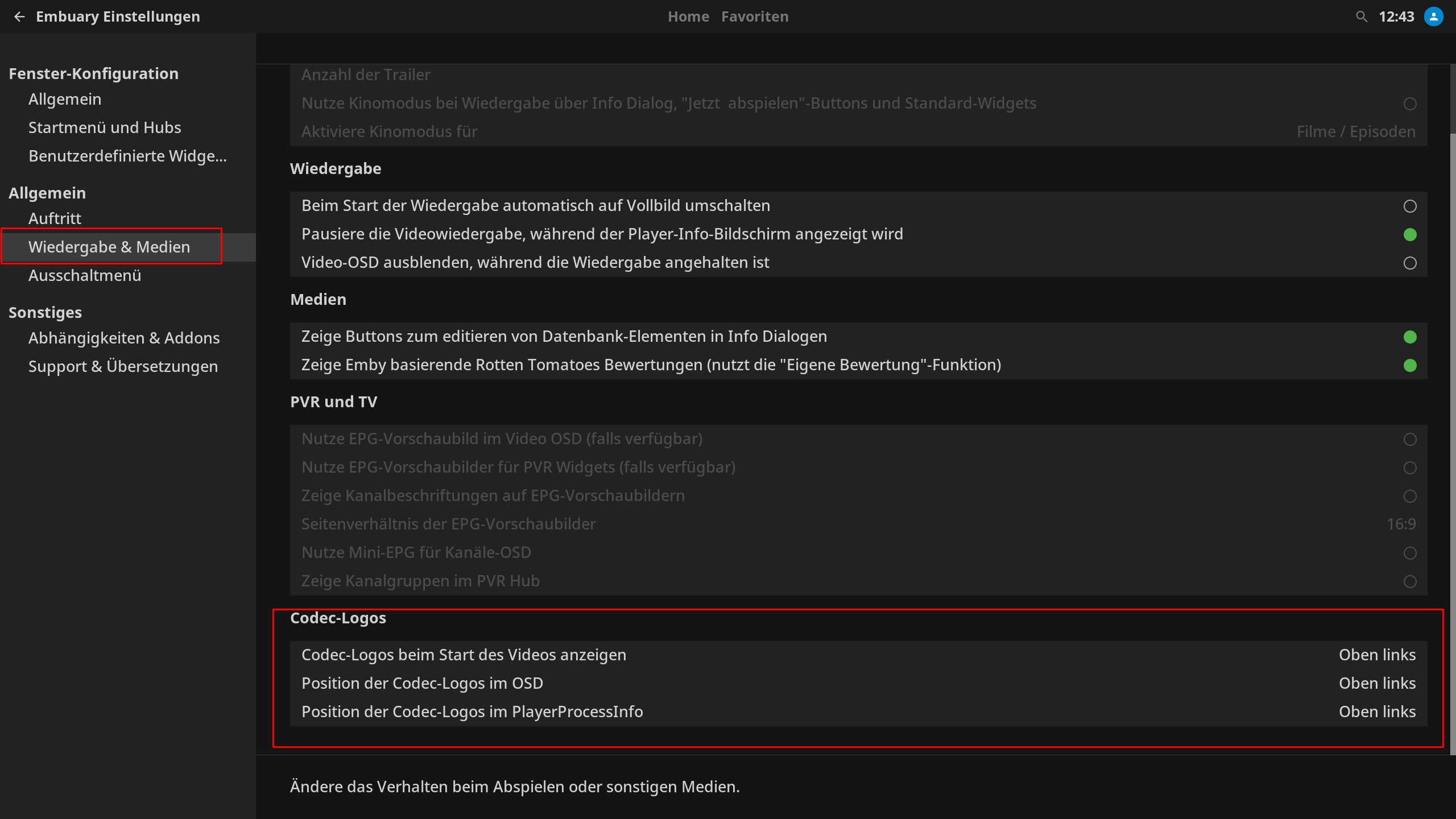

Teddyknuddel 132 Posted April 11 Author Posted April 11 Habe ich ganz vergessen: ____________________________ I completely forgot: Damit die Logos sichtbar werden, muss es in den Einstellungen noch aktiviert werden. __________________________________ For the logos to be visible, they must be activated in the settings.

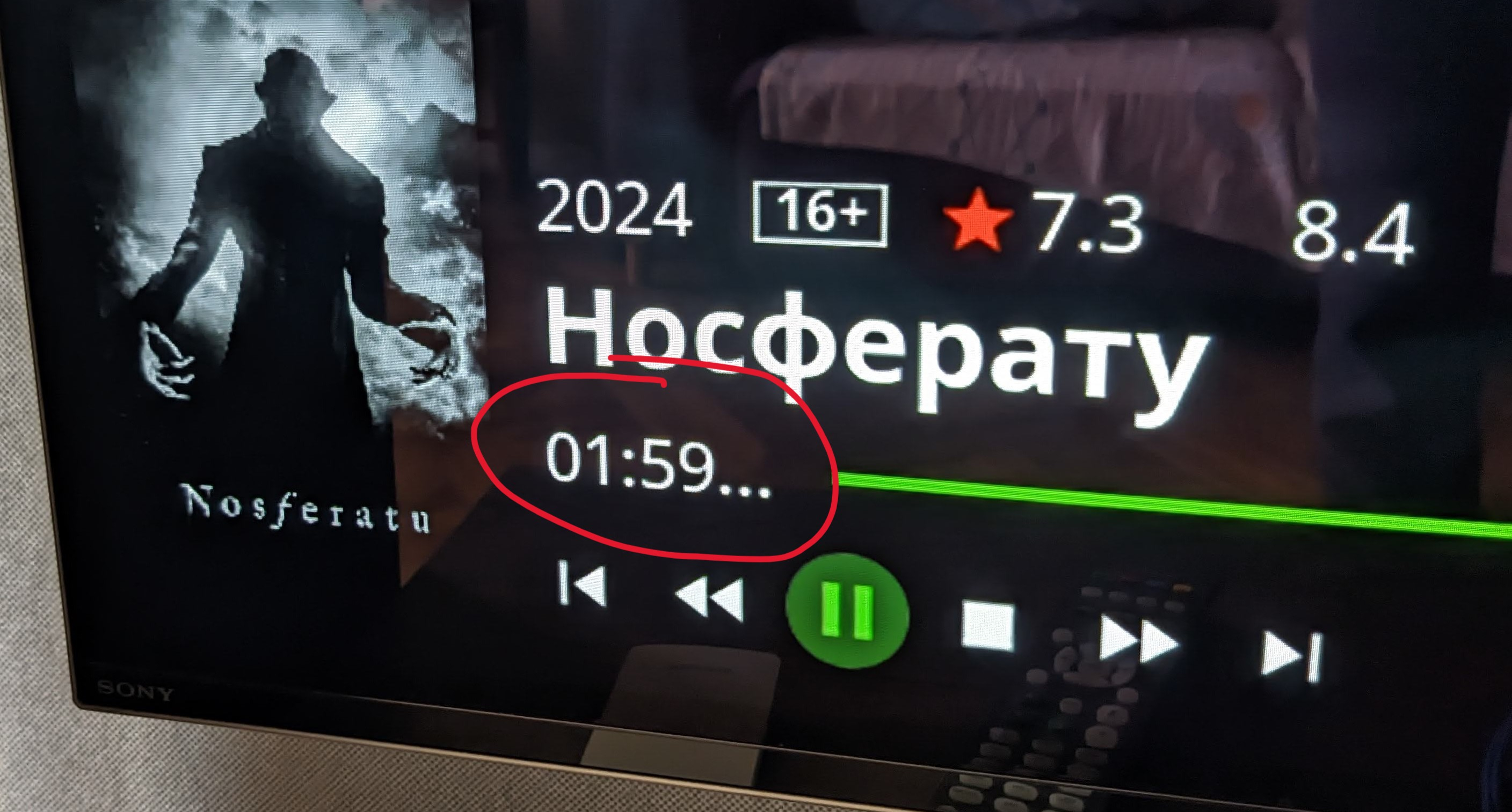

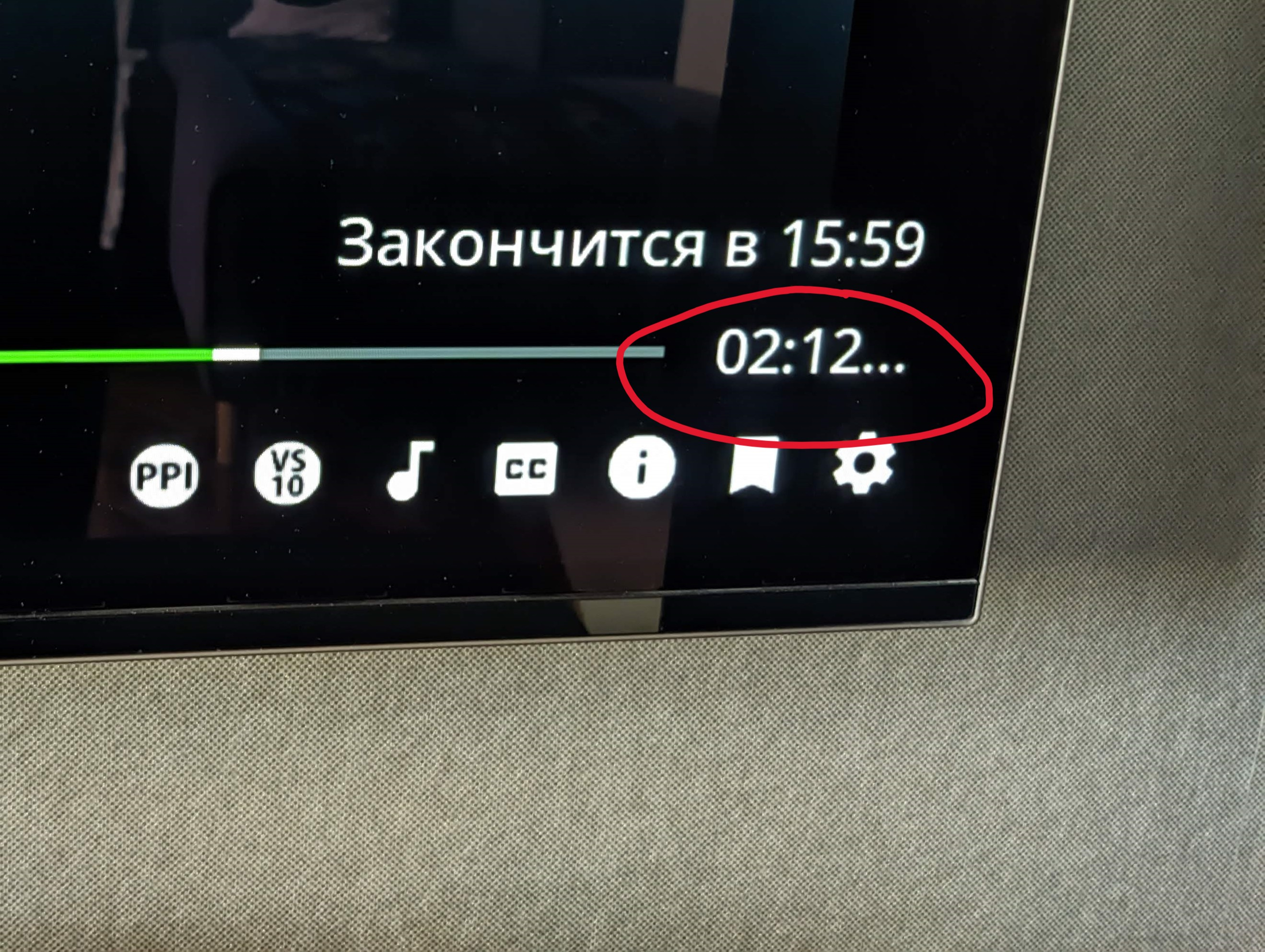

gekoch 2 Posted April 14 Posted April 14 20 minutes ago, Teddyknuddel said: What do you mean exactly? I have the same problem. The time is not show entirely. Hours and Minutes are shown but seconds are missing (...) For me in both the 2k and 4k version it is not visible. Tested it on Windows and Linux PCs
gekoch 2 Posted April 14 Posted April 14 35 minutes ago, Teddyknuddel said: And why are the seconds so important now? easy, no problem, I fixed it myself. In the xml folder open the VideoFullScreen.xml and change the value of line 96 and 106 from 100 to 170. That worked for me 1 1
Teddyknuddel 132 Posted April 14 Author Posted April 14 1 hour ago, gekoch said: In the xml folder open the VideoFullScreen.xml and change the value of line 96 and 106 from 100 to 170. That worked for me XML has been updated and re-uploaded with the skin

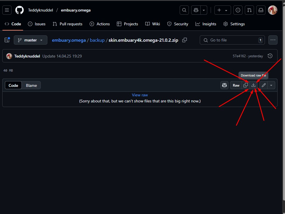

Mahinepua 59 Posted April 15 Posted April 15 The skins in github are only 222kb, how can the 4k skin be installed on kodi?
Teddyknuddel 132 Posted April 15 Author Posted April 15 https://github.com/Teddyknuddel/embuary.omega/tree/master/backup

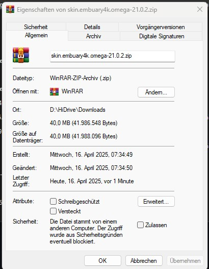

Mahinepua 59 Posted April 15 Posted April 15 Thanks but the zip files in backup are also only 222kb and invalid. The skin should be about 32mb.
Teddyknuddel 132 Posted April 16 Author Posted April 16 (edited) Just downloaded: And sorry, but you should already know HOW TO DOWNLOAD Edited April 16 by Teddyknuddel
