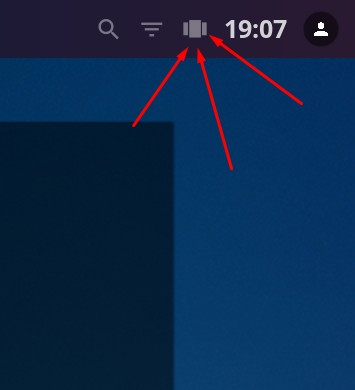

Teddyknuddel

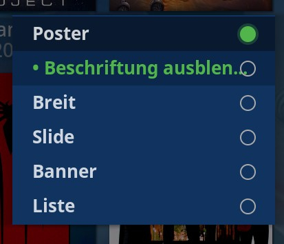

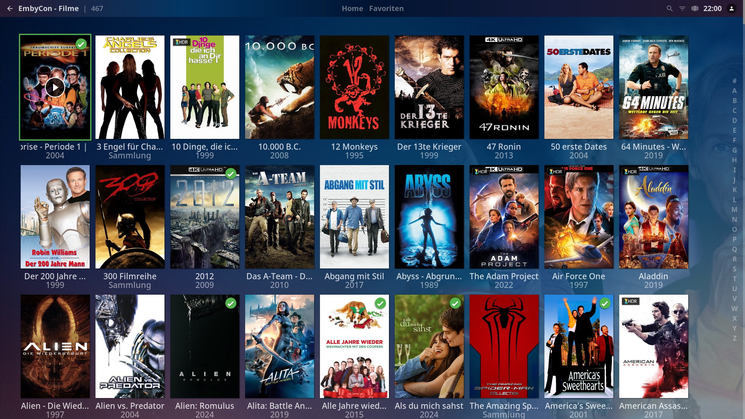

In der Bibliotheksansicht ganz oben rechts vor der Uhr dieses Icon auswählen
Dann kannst Du die Posteransicht auswählen. Oder Landscape (wird in Embuary als "breit" gekennzeichnet).
Edited by Teddyknuddel

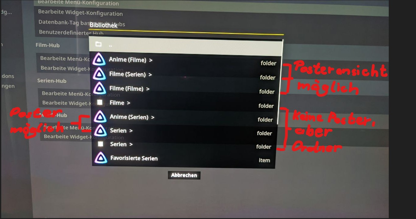

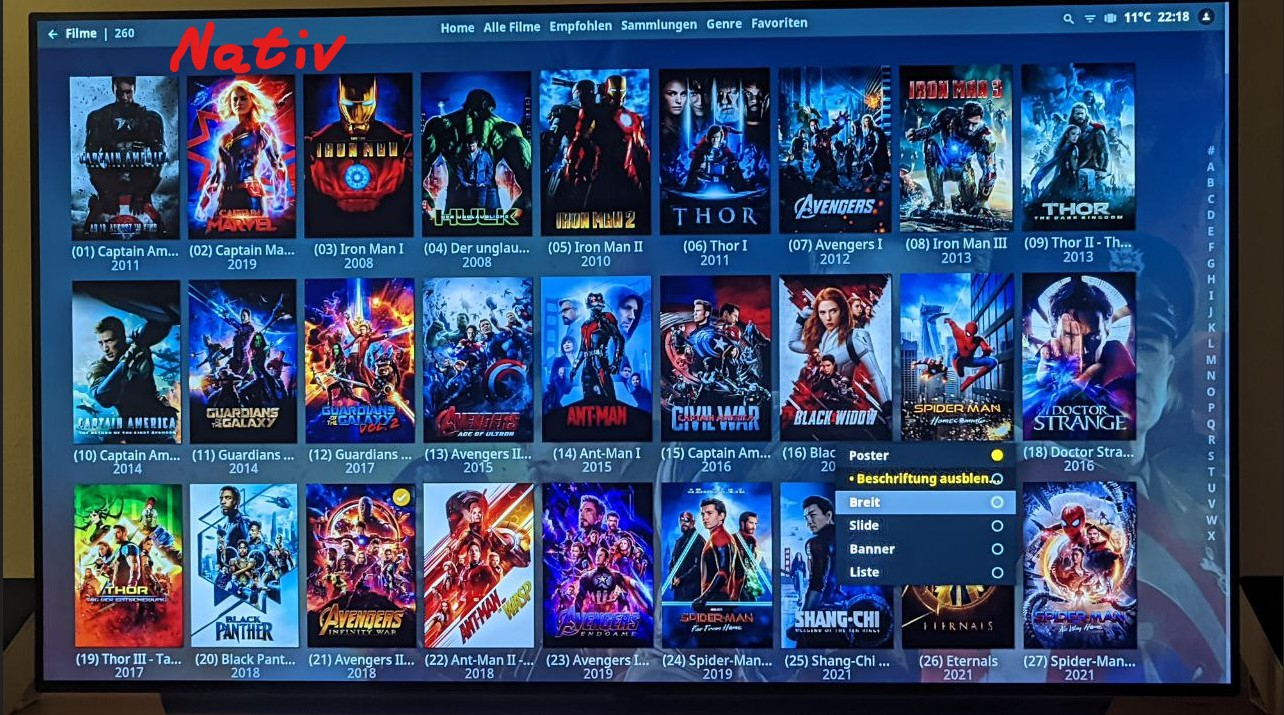

Sorry, ich hätte etwas mehr ins Detail gehen sollen, anstatt die Aussage einfach so hinzuklatschen.

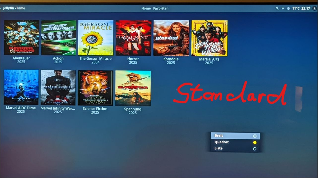

Es gibt ja 2 Möglichkeiten die Jellyfin Bibliotheken in Kodi einzubinden -> Nativ und Standard.
Bei einer der beiden ist die Posteransicht möglich (glaube Nativ) und bei der anderen Methode kann ich nur zwischen Breit, Quadrat und Liste wählen.
Ich habe 3 Haupt-Bibliotheken -> Anime, Filme und Serien.
1.) Bei Serien funktioniert die Posteransicht mit der nativen Einbindung einwandfrei und es werden alle Bilder, Beschreibungen und Staffeln wunderschön aufgelistet.
2.) Die Anime Bibliothek beinhaltet aber neben Serien auch Filme und Specials. Diese habe ich als Extra-Ordner neben den Staffel-Ordnern im Hauptordner des jeweilgen Anime platziert.
Jedoch geht hier das erste Problem schon los, denn ich muss bei der Einbindung zwischen Anime (Serien) und Anime (Filme) wählen. Wähle ich Serien, werden auch nur die Serien aufgelistet und keine Filme. Wähle ich Anime (Filme) werden nur die bekannten Filme aufgelistet, aber bspw. wiederum keine Specials.
Aus diesem Grund muss ich bei Anime die Bibliothek als Standard einbinden, damit meine Ordnerstruktur erhalten bleibt, so wie ich sie bei Jellyfin habe.
3.) Bei meiner Film-Bibliothek erhalte ich auch nur bei der nativen Einbindung die Posteransicht, aber meine Ordner-Struktur, welche die Filme bereits vorsortiert wird völlig ignoriert und ich habe nur eine todeslange Bilderliste an Filmen.
Wähle ich die Standard-Einbindung, habe ich wieder meine gewünschte Ordnerstruktur, aber es gibt eben leider nicht die schönen Poster.
Zudem habe ich festgestellt, dass die native Einbindung die Filme und Serien wesentlich schneller öffnet, als die Standard-Einbindung, weshalb ich diese eigentlich schon alleine deshalb bevorzugen würde und nicht nur wegen der Möglichkeit die Posteransicht zu wählen.
Mein Wunsch wäre als, dass die native Einbindung auch die Ordner-Struktur berücksichtigt und hier weiß ich eben nicht, ob es am Skin, Kodi selbst oder dem Jellyfin Plugin liegt. (Möglich, dass ich bei meiner Erklärung die Einbundungs-Methoden durcheinander gebracht habe, aber das ist im groben das Problem)
Nativ.thumb.jpg.0e009e69da923ad8cc2fdf36f03272e2.jpgStandard.thumb.jpg.41d07abfe1621d22e94067eb43c4e68a.jpg
Das ist mehr die Art, wie es abgespielt werden soll. Nativ ist direkt, über SMB, was immer die bessere Wahl ist. Hier MUSS auch unbedingt in Kodi der direkte Zugriff in den Quellen (Sources) eingetragen sein. Bei Standard läuft das wie bei der App trotzdem über den Server, auch wenn Du transcodieren über dem Server deaktiviert hast. Mit Standard könntest Du halt noch Intros vor dem Film abspielen lassen. Ist nice-to-have aber kein must-have. Ich will meine Videos einfach nur ruckelfrei genießen, ohne dass ich fettes Geld in einem Server mit Monsterhardware investieren muss.

Ja, vllt. bringe ich das auch etwas durcheinander, weil ich derzeit 2 Möglichkeiten habe die Bibliotheken in die Hubs einzubinden.
Über Videobibliothek -> Bibliothek, und dann kann ich entweder
a) Filme, Anime und Serien über das Jellyfin-Logo einbinden, was die Poster-Ansicht ermöglicht, aber die Ordner-Struktur ignoriert und deshalb Filme nicht anzeigt, die in Serien-Ordnern enthalten sind, oder
b) ich binde die Filme, Anime und Serien über das weiße Kodi-Logo ein, was die Ordnerstruktur beibehält und auch Filme in den Serienordnern anzeigt, aber eben keine Posteransicht ermöglicht. Hier ist es auch nebenbei erwähnt so, dass die Quadrat-Ansicht den Bildschirm nicht voll ausnutzt. Ggf. ist das Skin für die Quadratansicht noch nicht auf 2K oder 4K angepasst..
Mit den Hubs habe ich schon versucht zu arbeiten, aber die erlauben es mir nur Hubs nach Stichworten, nicht aber nach Ordnern innerhalb der Bibliothek zu erstellen.
Am Ende ist es meckern auf hohem Niveau, weil ja sonst alles perfekt funktioniert, also keine große Sache. Hatte nur gehofft, dass sich die Posteransicht auch irgendwie für die Einbindung über das Kodi-Logo aktivieren lässt.

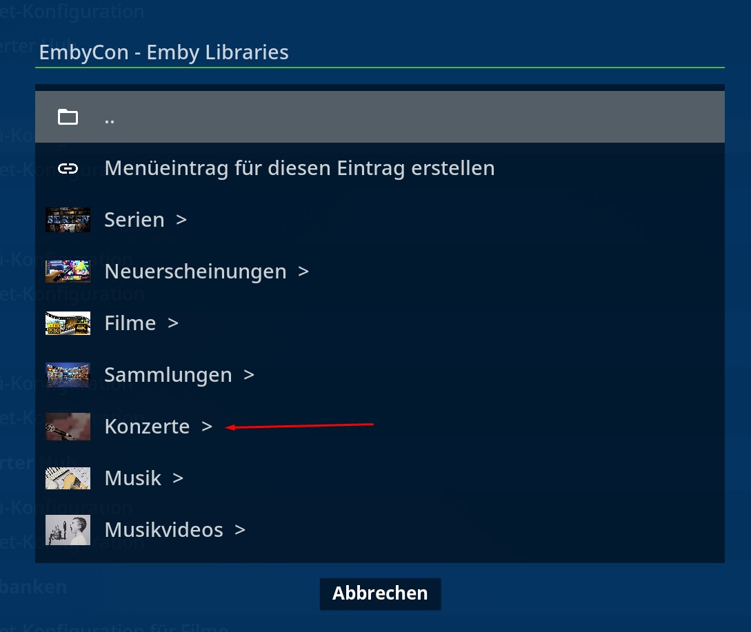

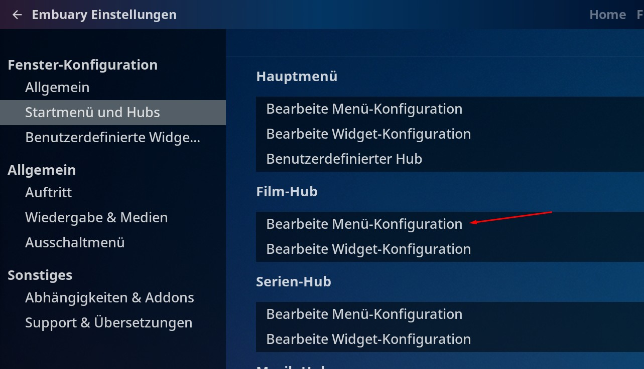

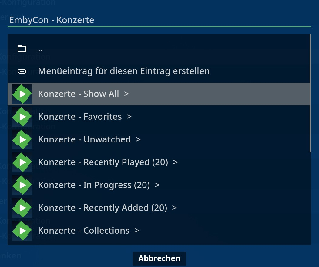

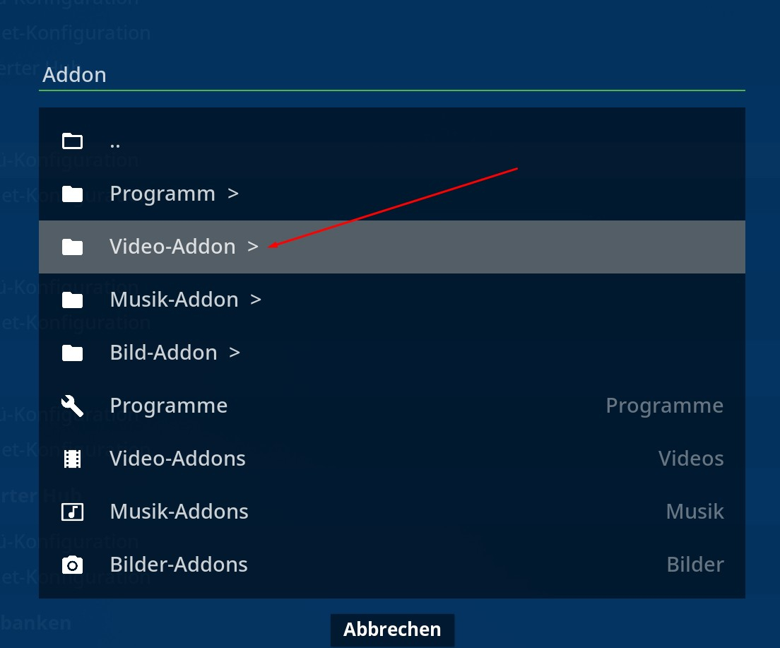

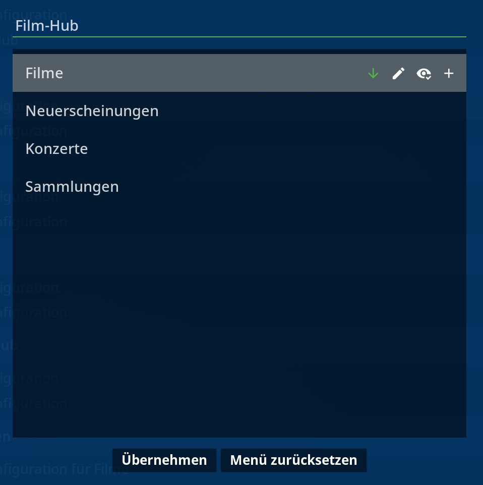

Teddyknuddel

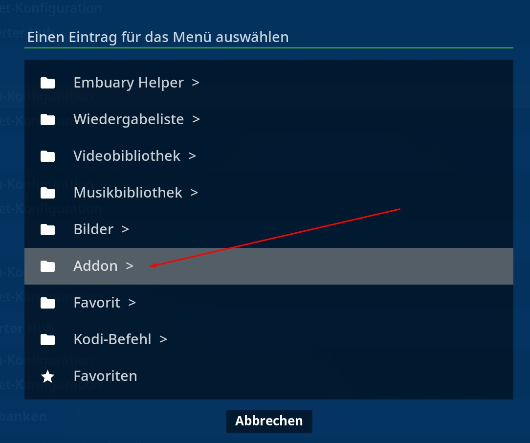

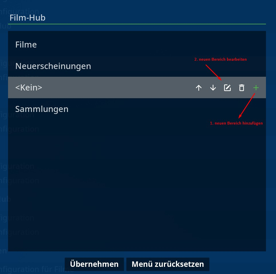

Da gehst Du es schon mal falsch an: wenn Du neue Serien oder Filme anlegst, musst Du das über das Video Addon machen, nicht über die Bibliothek.
Wir fügen mal bei mir einen neuen Filmbereich hinzu:
dann + und anschließend neuen Bereich bearbeiten

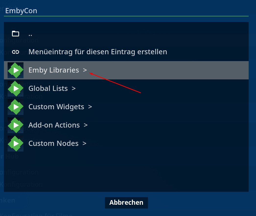

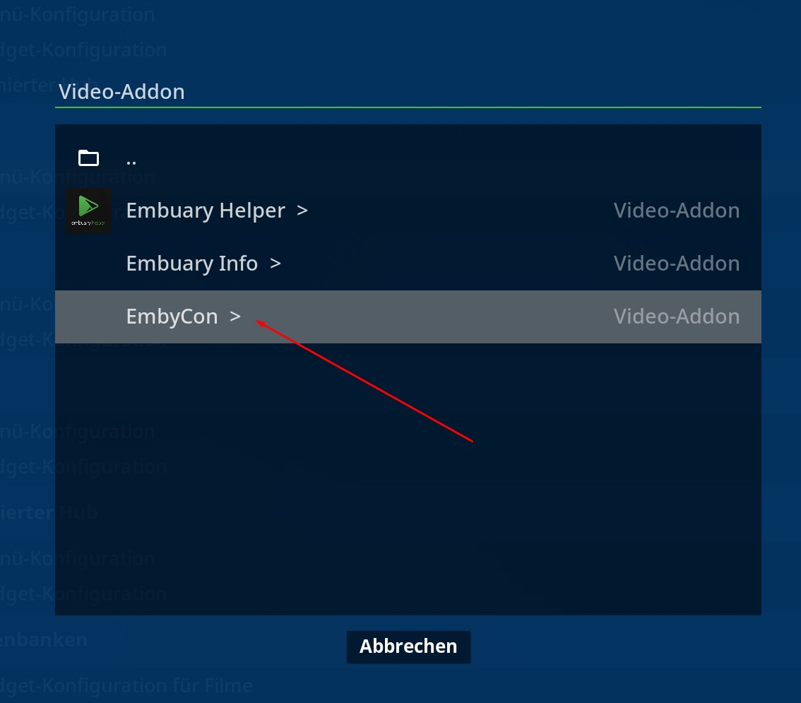

Und jetzt nimmst Du nicht die Videobibliothek sondern "Addon"
Und hier dann Video-Addon:
Als nächstes nimmst Du Dein installiertes Video Addon, Du nimmst Jellyfin, ich nehme EmbyCon
Und in diesem Addon wählst Du dann die entsprechende Kategorie aus

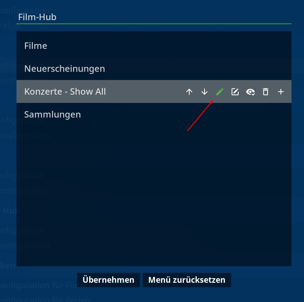

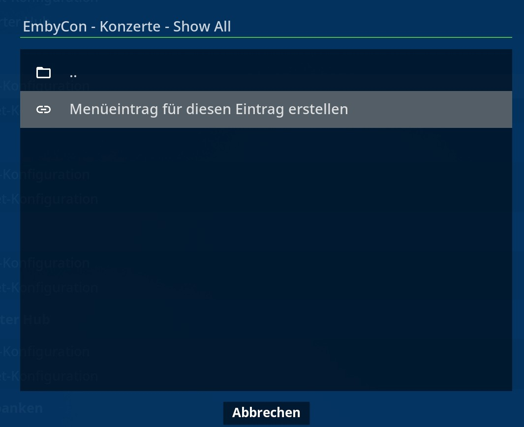

und dann
und dann
und dann
zu guter letzt benennst Du die Kategorie, genauso, wie Du sie haben willst.
Auf diese Art und Weise kannst Du auch (benutzterdefinierte) Widgets hinzufügen. Neue Folgen von Anime Serien, Serien, Animefilme, Filme.... und und und.

Okay, das verstehe ich schon.

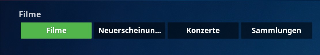

Aber was machst du, wenn du deine Konzerte nochmal unterteilt haben willst in bspw. Musicals, Band X und Band Y?
Oder du möchtest bspw. dass alle Marvel Filme in der Kategorie "Marvel Filme" unter dem Hauptordner "Filme" erscheinen.
Man ist aktuell auf die Zuordnung des Skins angewiesen.
Ob die Videos im Ordner "Band X", "Band Y" oder "Musicals" auf dem Laufwerk liegen, ist völlig irrelevant, denn sie werden alle in einem Topf innerhalb der vordefinierten Kategorien geworfen (Show All, Favorites, Unwatched usw.).
Man kann wenn dann nur über bestimmte Schlüsselworte neue Kategorien erstellen, was eben umständlicher ist und nicht immer möglich.
Beim Beispiel der Marvel Filme würde das bedeuten, dass ich in jedem Film-Namen das Wort Marvel haben müsste, um dies als Schlüsselwort für den Hub anzulegen.
Ob ich Kategorien über das Video Addon oder die Bibliothek anlege, kommt auf das gleiche heraus, denn ich lande in beiden Fällen am Ende bei der Übersicht auf meinem Bild.

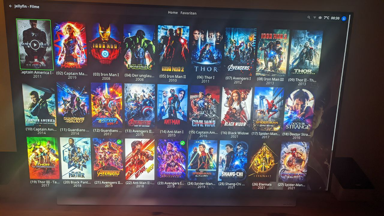

Also irgendwie ist das komisch, denn ich bekomme bei mir nur die Posteransicht, wenn ich über die Video-Bibliothek gehe.
Gehe ich über Addons, bekomme ich nur Breit, Quadrat und Liste zur Auswahl.
Aber Collections bzw. Sammlungen in Jellyfin anzulegen scheint tatsächlich eine Option zu sein. Habe ich nur vorher nie gemacht, weil die Ordner-Hierarchie auf meiner HDD unter Jellyfin schon automatisch gruppiert und dabei die Posteransicht beibehält.
Ich gucke mal, dass ich ein paar Sammlungen erstelle und meine Filme darüber gruppiere, auch wenn es etwas umständlich ist.

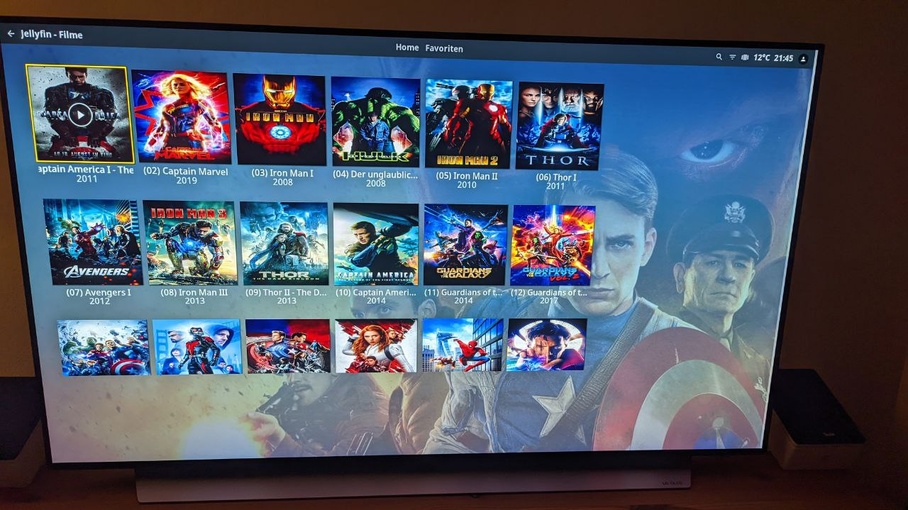

Aber vllt. doch noch eine andere Frage zum Skin.

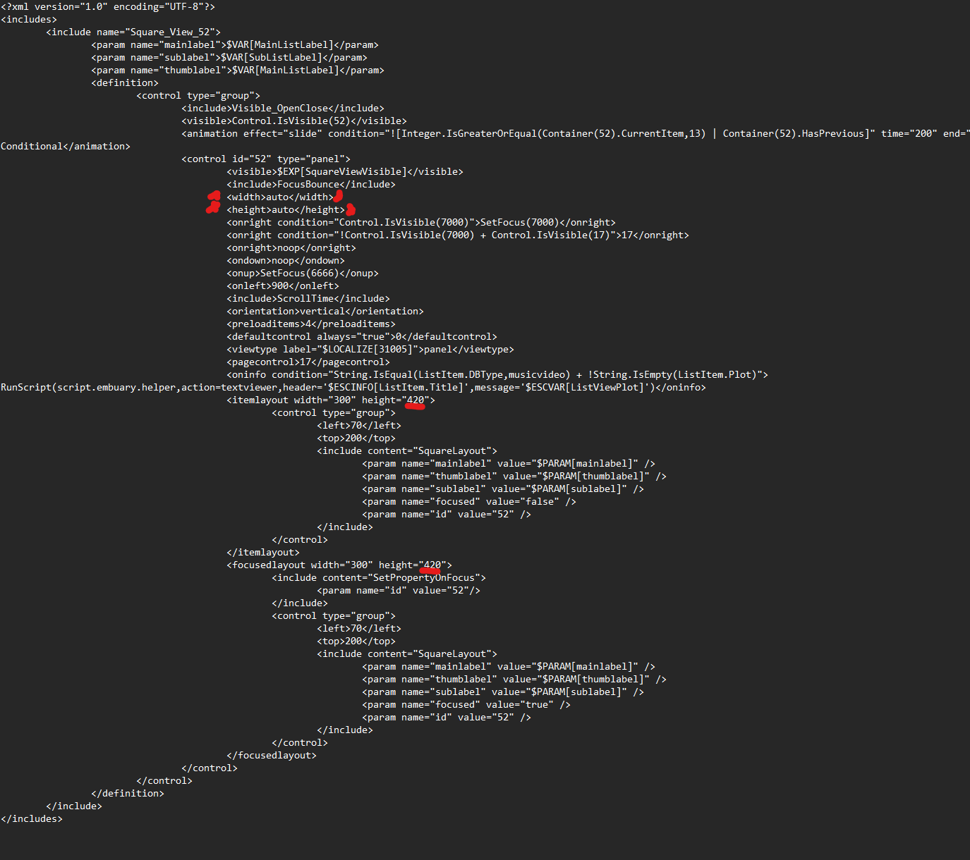

Wäre es irgendwie möglich für die Quadratansicht die Zahl der Spalten auf 8 und die der Zeilen auf 4 zu erhöhen bzw. das Format irgendwie so anzupassen, dass es den Bildschirm voll ausfüllt? Ich habe nach rechts hin noch ziemlich viel Platz und unten ist die Liste abgeschnitten bzw. geht nicht bis zum unteren Bildschirmrand.

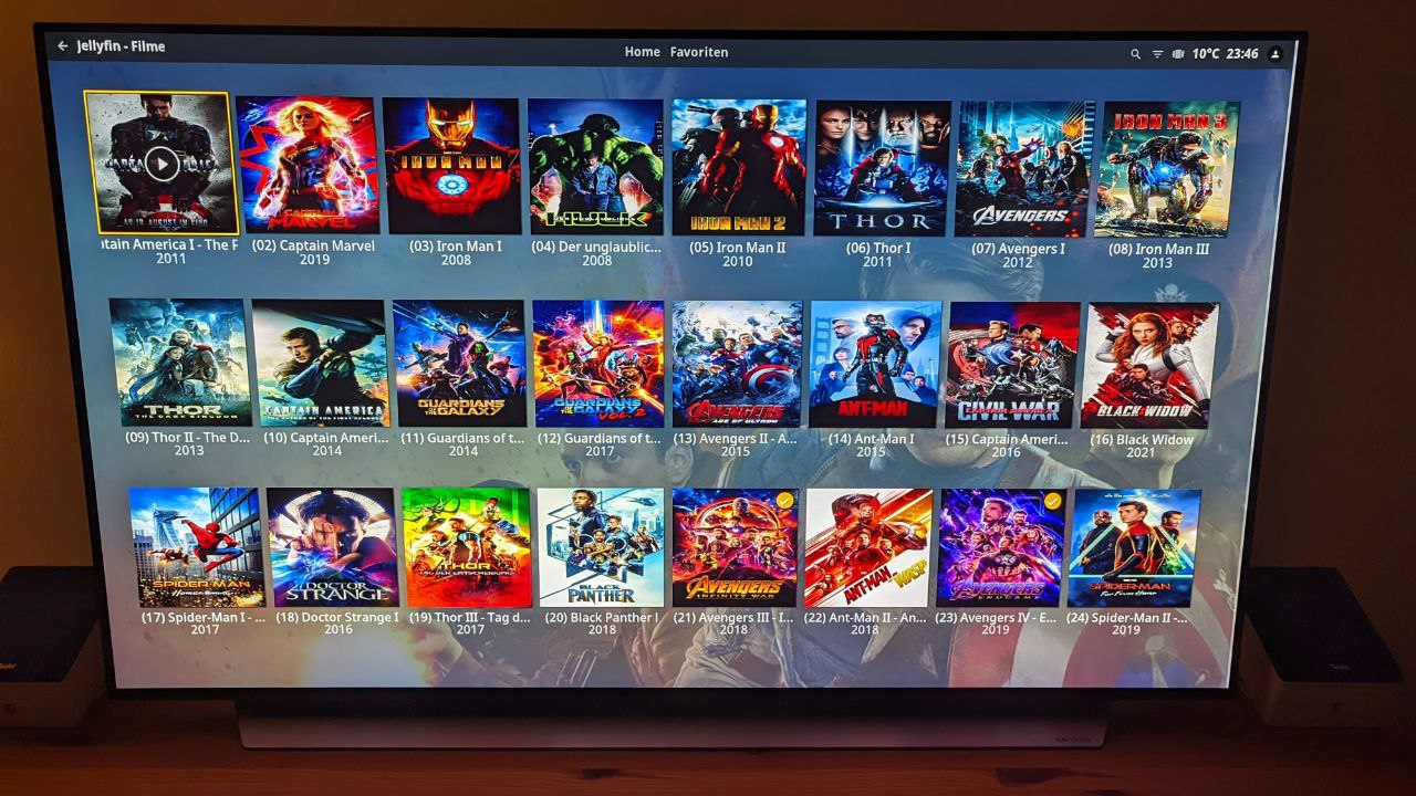

Teddyknuddel
Also bei mir kommt das so:
Da ist nix abgeschnitten
Und Quadrat hab ich gar nicht zur Auswahl.
Liegt halt daran, dass Du es nicht über das Video Addon machst.
Genau, das liegt daran, aber nur so werden aktuell die Ordner berücksichtigt.
Könntest du vllt. trotzdem in der Embuary_Square_View_52.xml unter Conditional <width> & <height> auf auto ändern und unter itemlayout height jeweils auf 420?
Das sorgt dann dafür, dass in der Quadratansicht die Höhe und Breite zumindest bei 2K Skin korrekt angezeigt wird mit dem Layout der Bilder:
Edited by Stogie
Bzw. doch anders:
Kannst du die Datei bitte einfach durch die angehängte XML ersetzen?
Ich habe die Datei so angepasst, dass das Quadrat-Layout nun wie das Poster-Layout aussieht. Das löst dann quasi alle meine Probleme auf einen Schlag.^^
