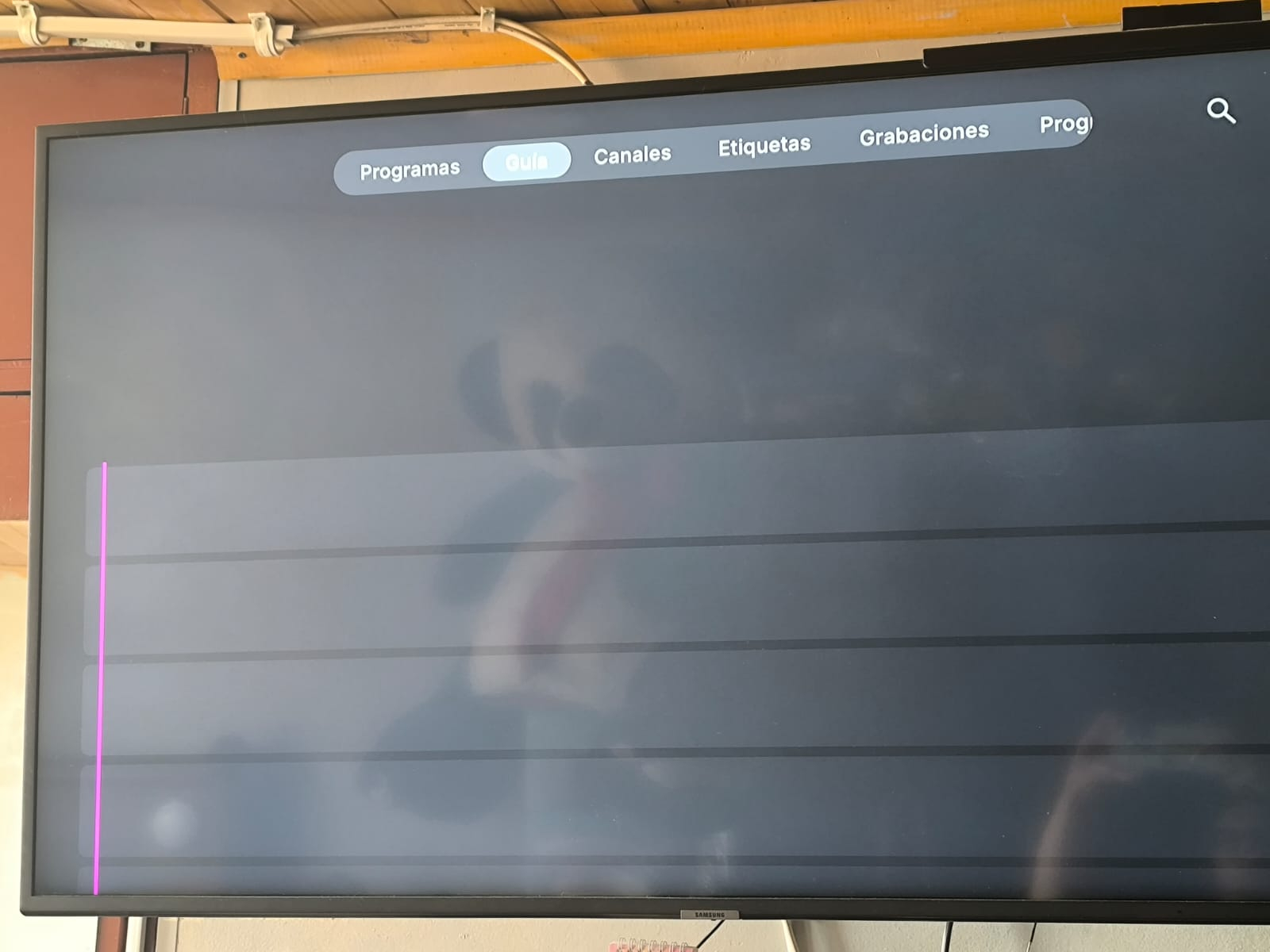

Hola julipy, a mi me paso lo mismo, inicialmente la guía se veía perfecta pero luego al desplazarme de forma vertical viendo canales, se veía como un retraso y quedaba en blanco y finalmente, ya no se veía nada. Aplique lo que mencionas de dejar solo el nombre del canal y me funciono, tengo la guía de nuevo. Es una lastima porque con los logos se ve más bonito, pero lo importante es tener guía. Te agradezco mucho.
Para el equipo de emby, adiciono una foto de lo que sucede para que ojalá en la siguiente versión lo solucionen. Por cierto en mi tv tengo la versión 2.1.0
