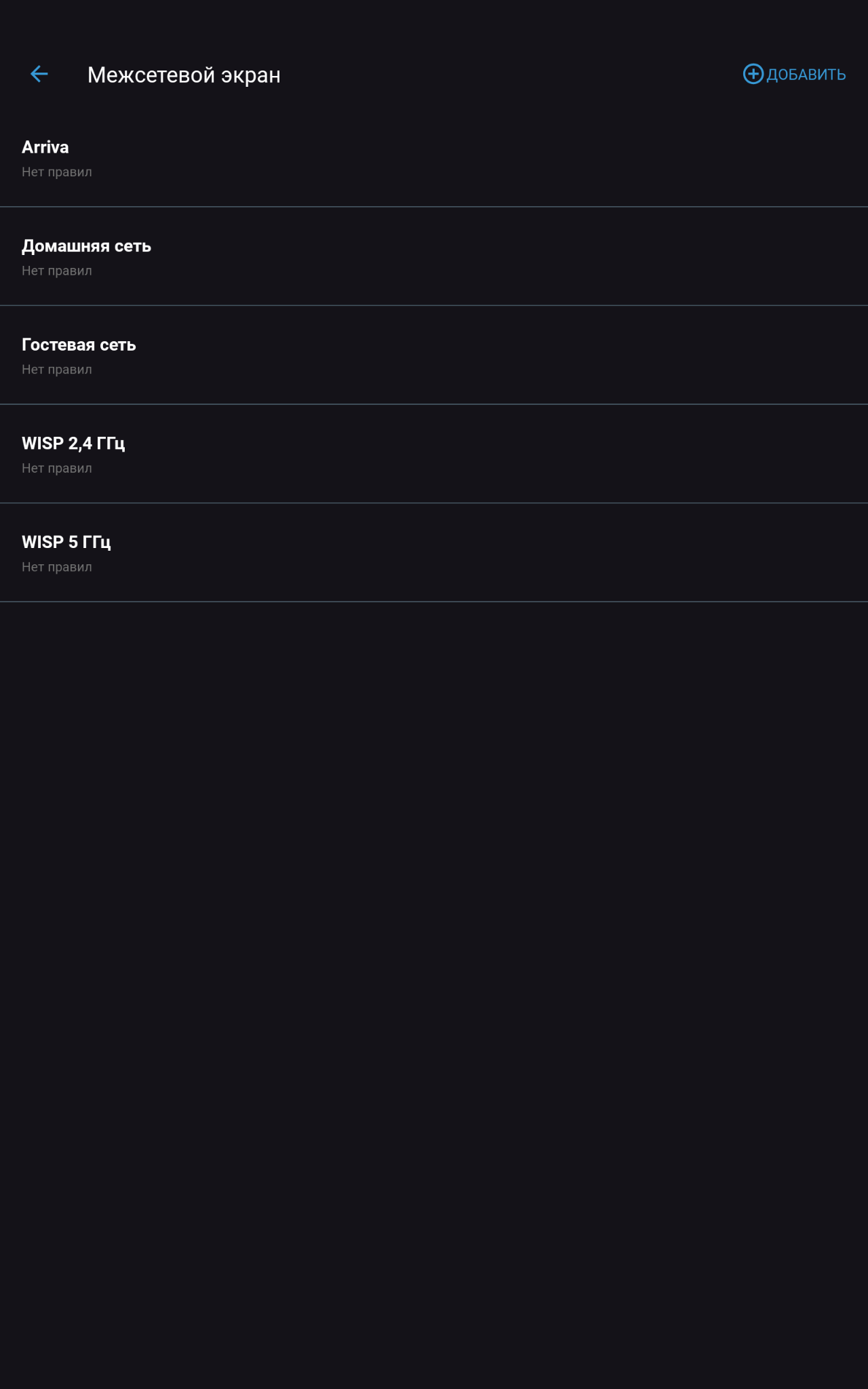

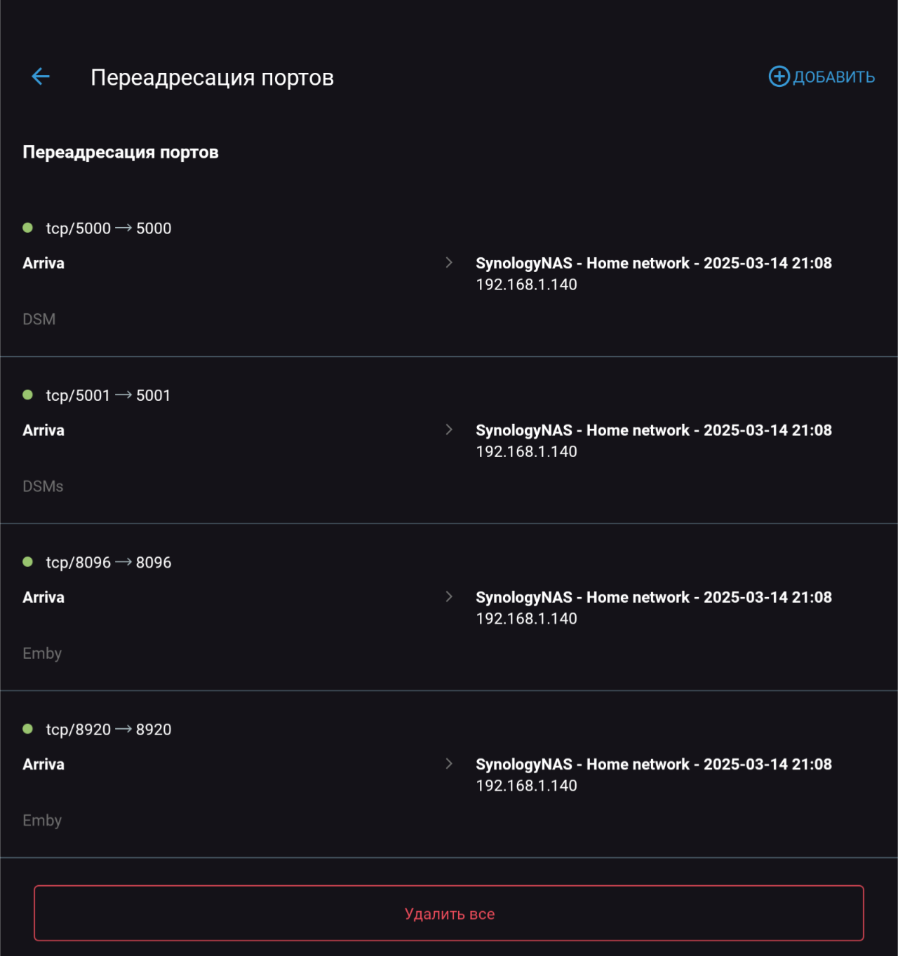

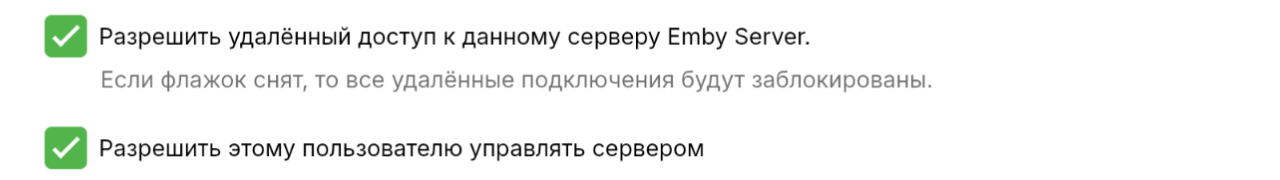

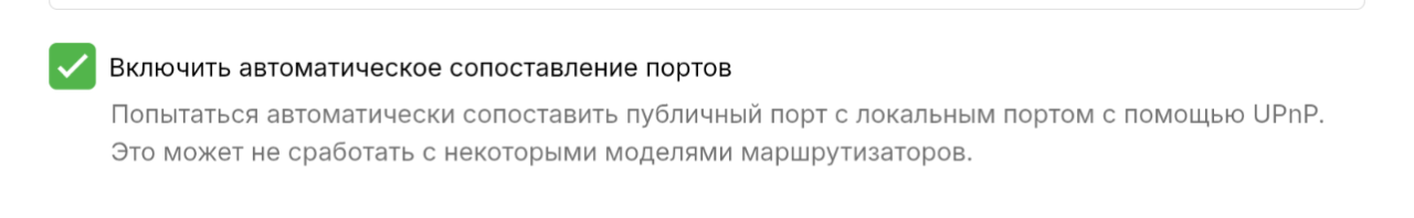

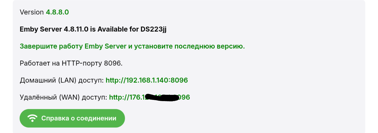

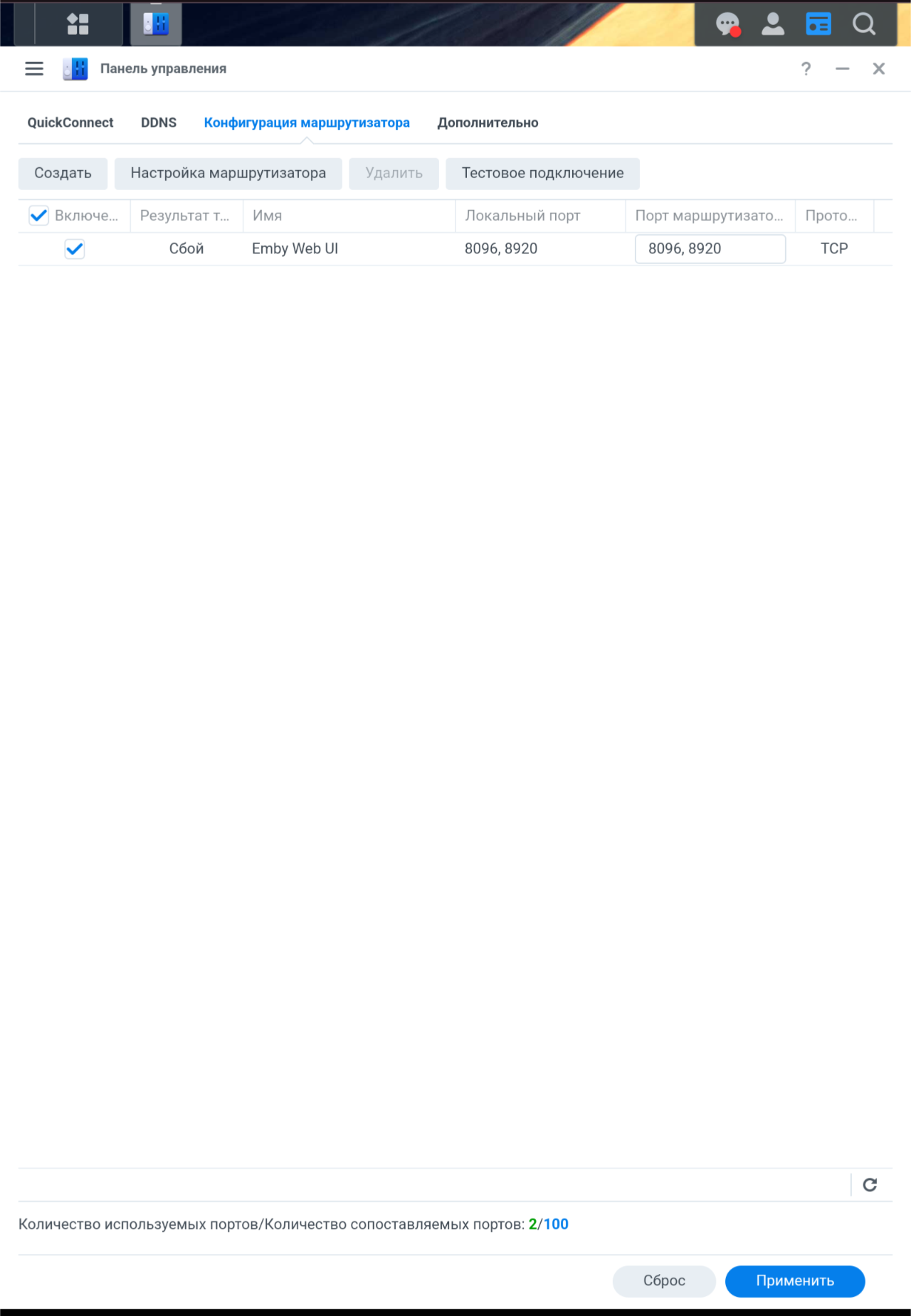

Не могу подключиться удаленно. В локальной сети все в порядке. Порты пробросил. Т.к я не разбираюсь в этом и не знаю, что делать дальше. Еще у меня установленный плекс он работает и локально и удаленно.

@mordashevmvwere you able to get connected remotely? When you tested, were you inside your home network, or outside? What device and Emby app did you test with?

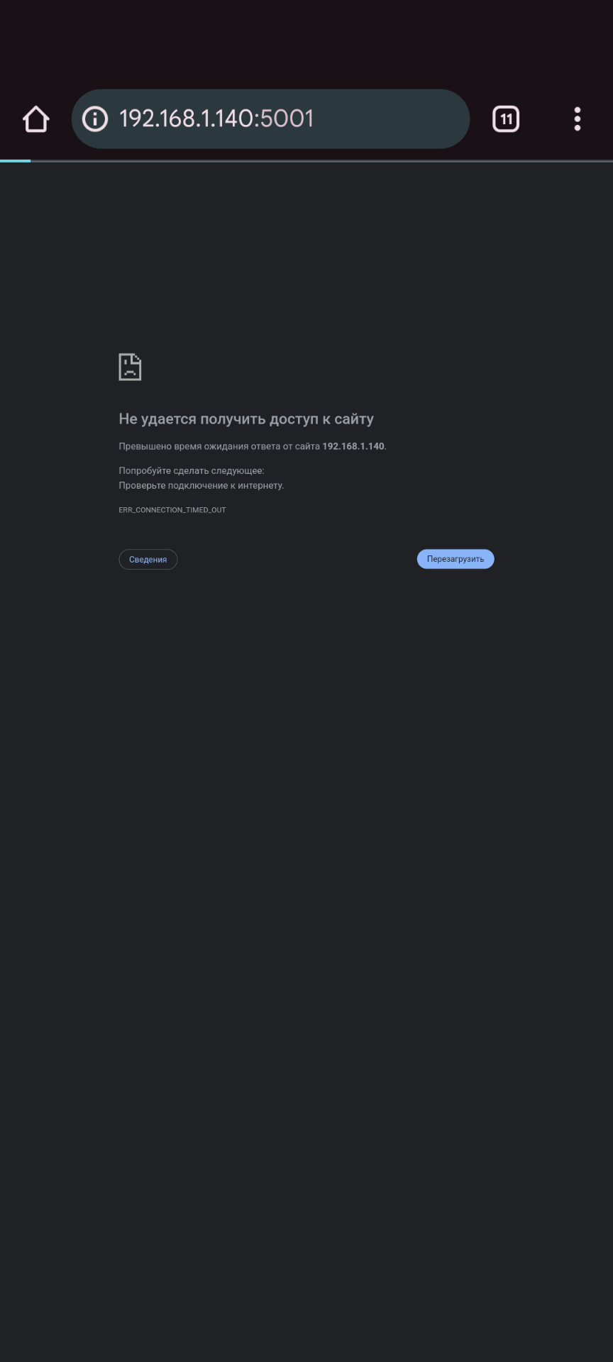

@mordashevmvare you able to connect from other devices inside your home network using the LAN ip address?
mordashevmv
Да. Внутри локальной сети всё работает.

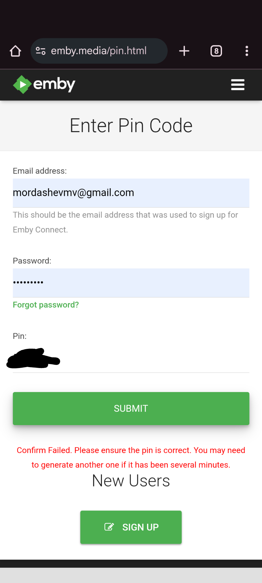

Почему через приложение я могу войти, а через сайт или emby connect не могу?
Hi, where did you get the pin number from?
mordashevmv
Ааа разобрался. Я не тот код указывал. Все вошёл.

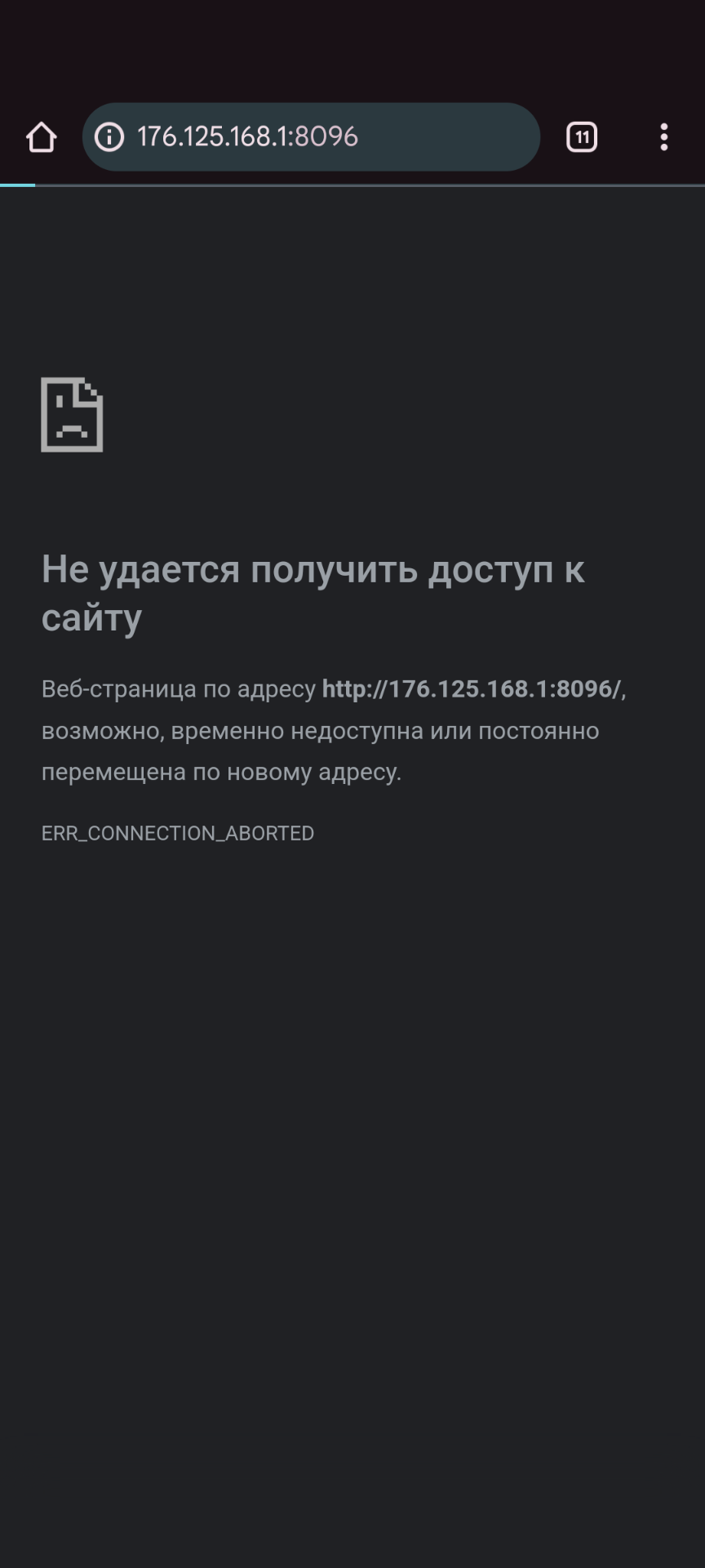

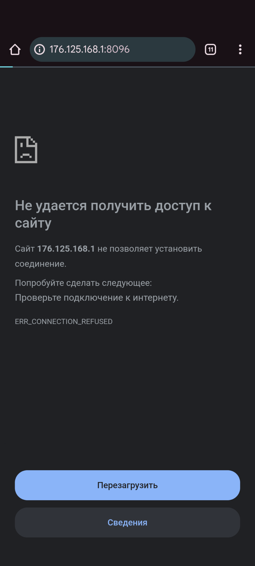

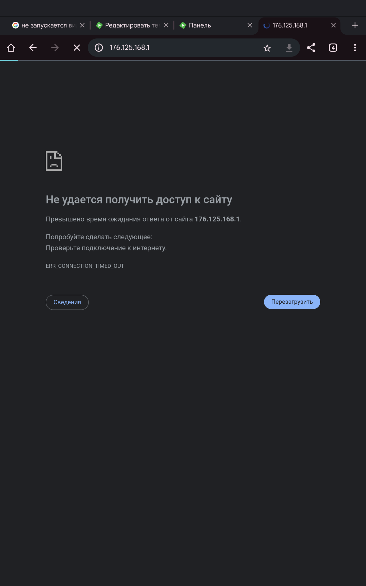

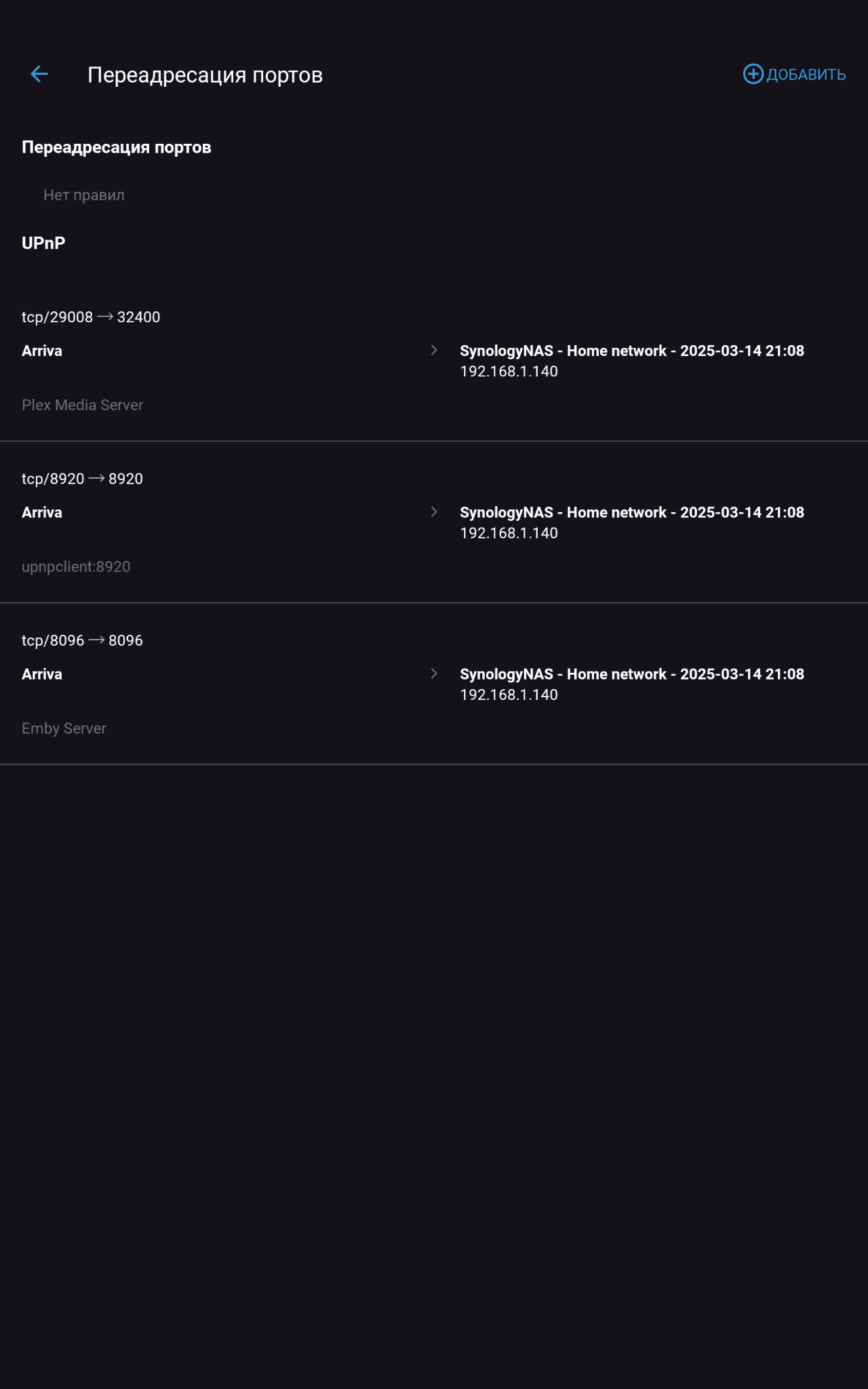

Подскажите куда смотреть чтобы настроить подключение удаленно, а то у меня вариантов уже не осталось. Порты я прописал в роутере. К своему серверу Synology я тоже не могу подключиться удаленно и к emby тоже. Думаю это между собой связано
Но удаленно подключится так и не могу.😢
What exactly happens when you try to connect remotely?
mordashevmv
Ничего. Просто нет соединения.

@mordashevmvwere you able to get connected remotely? Have you checked to see if your ISP uses a CGNat?
If they do, then you'll need a VPN or TailScale for remote access.

mordashevmv
Мой провайдер предоставил белый ip адрес.
