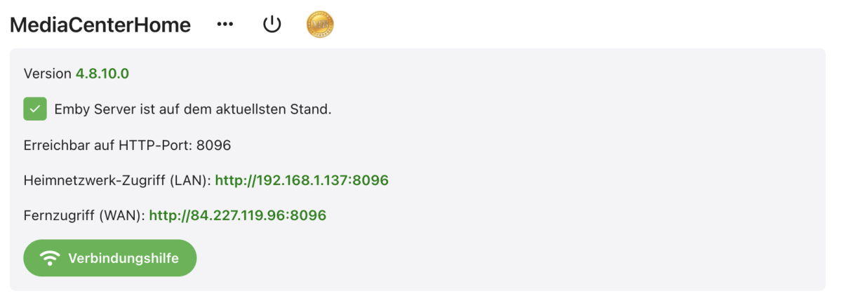

Ich habe den Emby Server eingerichtet und kann im Heimnetz Filme sehen. Nun möchte ich extern darauf zugreiffen.

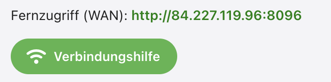

Fernzugriff (WAN): http://84.227.119.96:8096
Auch das habe ich eingerichtet und im Synology freigegeben. Jedoch erreiche ich von Extern den Server nicht.

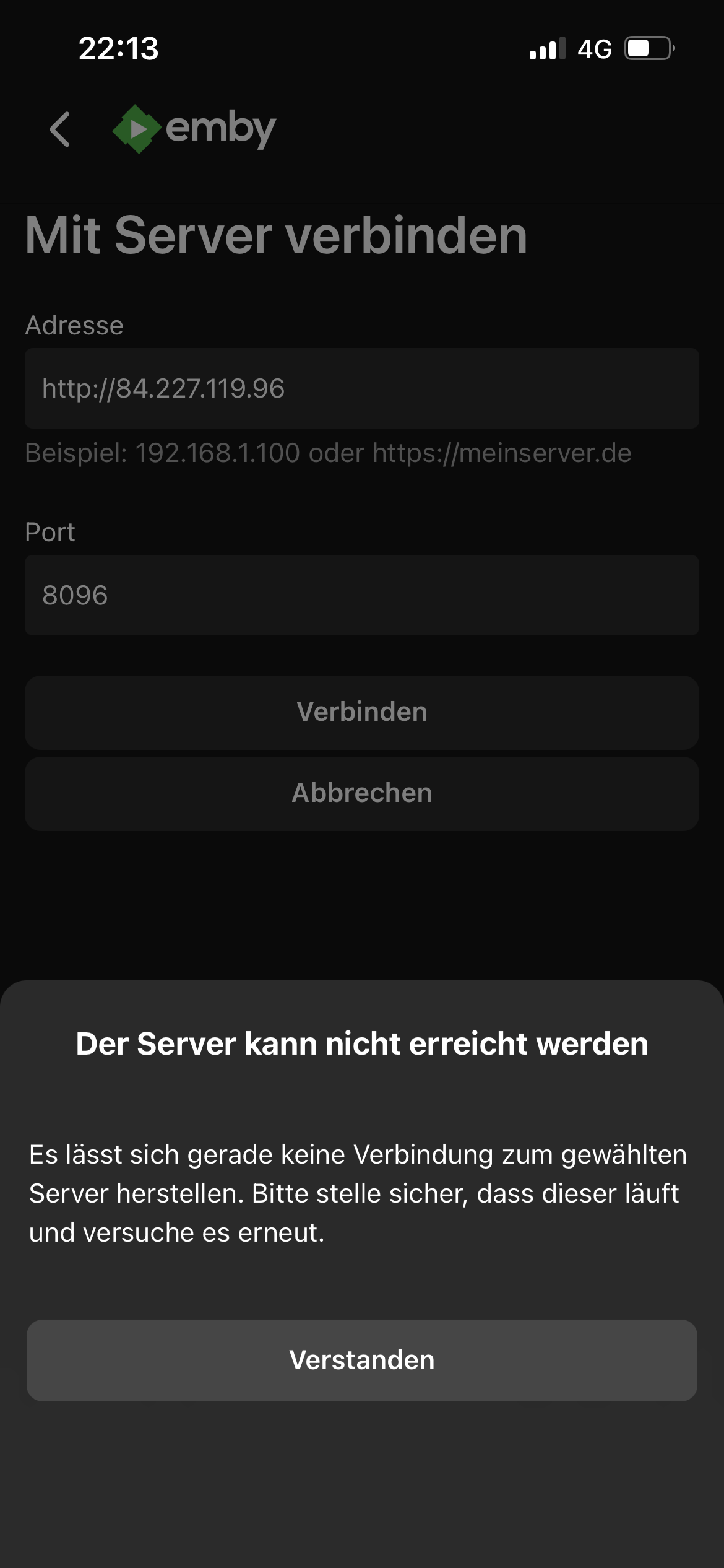

Hier der Screenshop vom iPhone:
Hi there, are you sure the address you entered is correct?
Yes! Emby display:

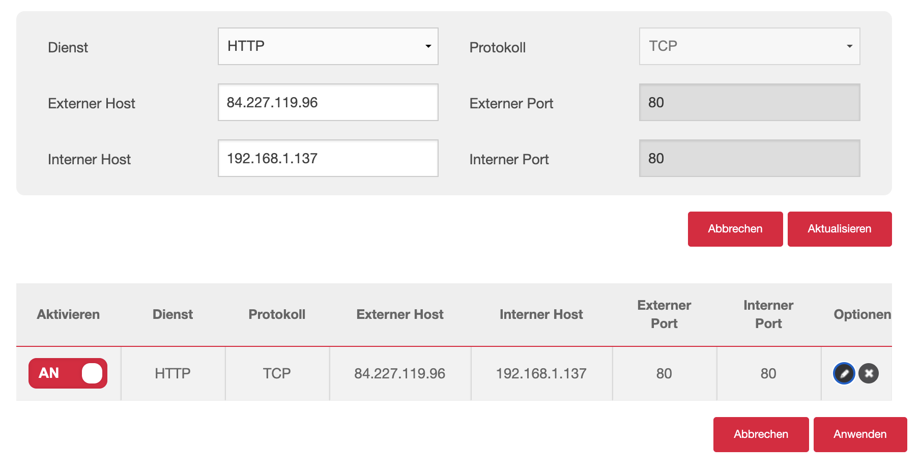

  • Du brauchst einen Port Fwd.vom Router zur Synology (Im Router einrichten).
  • Du musst bedenken, das ohne Emby Connect, sich deine IP in den meisten Fällen tgl. ändert.
  • Du solltest unbedingt schauen das du es per Zertfikat auf https:// wechselt
  • Like 1
Danke für den Hinweis. Kann verstehen was das ist aber habe das noch nie. gemacht. Folgende Infos habe ich von Emby:

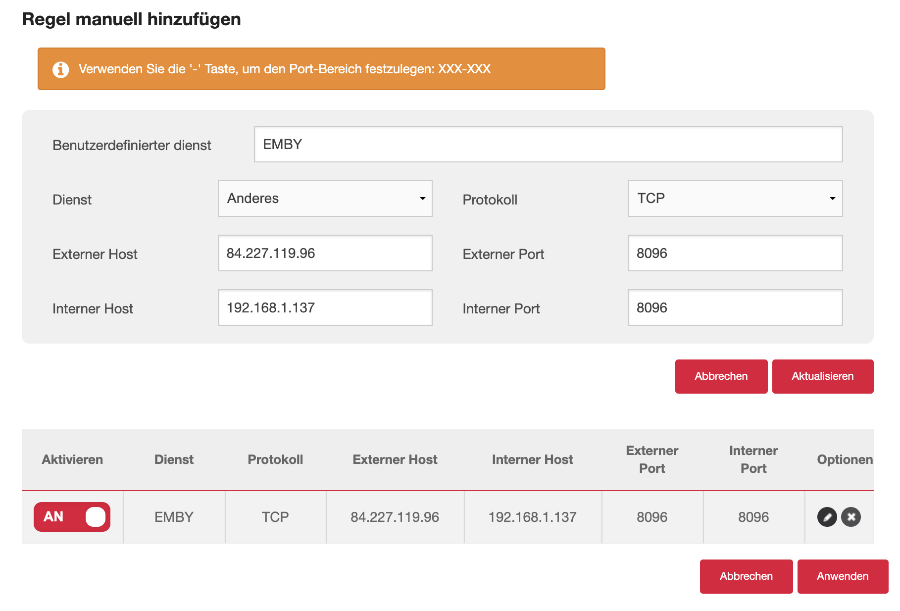

Nun habe ich im Router unter Portfreigaben folgendes eingegeben:
Auch so komme ich in auf den Server. Hast Du eine Idee?
Gruss Pascal
Neminem
Change port forwarding ports to 8096 for both external and internal

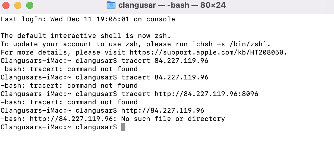

From a command prompt on a PC in your home network type:
tracert 84.227.119.96
Each hop will be numbered and show as a new line output.
Did the trace route finish in one hop?
On a Mac it's probably "traceroute" same as on Linux.  Windows uses "tracert".
Give that a shot.
