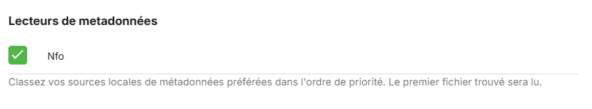

et sur le dossier cible, il faudra faire lire les nfo :
Merci, j'ai coché les cases, mais ca fonctionne seulement pour les nouveaux fichiers, pas les anciens... une solution ?
